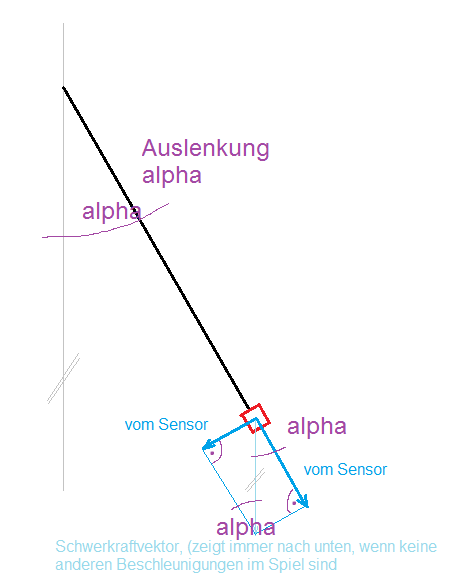

So sieht die zughehörige Zeichnung aus.
Damit sollte es eigentlich nicht mehr schwer sein, die entsprechenden
Gleichungen aufzustellen.
Mir völlig unverständlich, wie man geometrische Probleme angehen kann,
ohne sich zuvor eine Skizze gemacht zu haben.

Danke für die vielen Rückmeldungen!
Die Skizze von Karl Heinz trifft die Sache ziemlich genau.
Der Begriff Pendel war vielleicht etwas ungeschickt gewählt, ich wollte
damit nur veranschaulichen, wie der Versuch aufgebaut ist.
Es liegt keine Oszillation in dem Sinne vor, sondern es soll im Prinzip
über die ausgegebenen Spannungen in einer bestimmten (in diesem Moment
statischen) Lage der Winkel bestimmt werden - ebenfalls wie Karl Heinz
das interpretiert hat.
Für die Achsen einzeln klappt das auch gut über arcsinus bzw arccosinus.
Da ich aber für eine höhere Genauigkeit gerne beide Achsen nutzen würde
und nicht nur eine, muss ich die beiden ja noch verrechnen...

Ja, dann mach das.
Wie in der Skizze ersichtlich, errechnet man sich die Länge des
Schwerkraftvektors (das ist der senkrechte) mittels Phythagoras und dann
hat man 2 rechtwinkelige Dreiecke von denen man jeweils 3 Seiten (und
einen Winkel). Mittels Trigonometrie errechnet man dann den gesuchten
Winkel Alpha. Theoretisch sollten die beiden Ergebnisse identisch sein
und nicht davon abhängen, welches der beiden rechwinkeligen Dreiecke man
benutzt. Aber ob das in der Praxis auch so ist? :-)
Den phythagoras könnte man einsparen, wenn man über den Tangens geht,
aber ich hab eine persönliche Abneigung gegen den Tangens, da der in
bestimmten Lagen gegen plus/minus unendlich geht. Das sorgt dann wieder
für Sonderfälle und dgl.. Dann lieber einmal die Hypothenuse ausrechnen
und gut ists.
