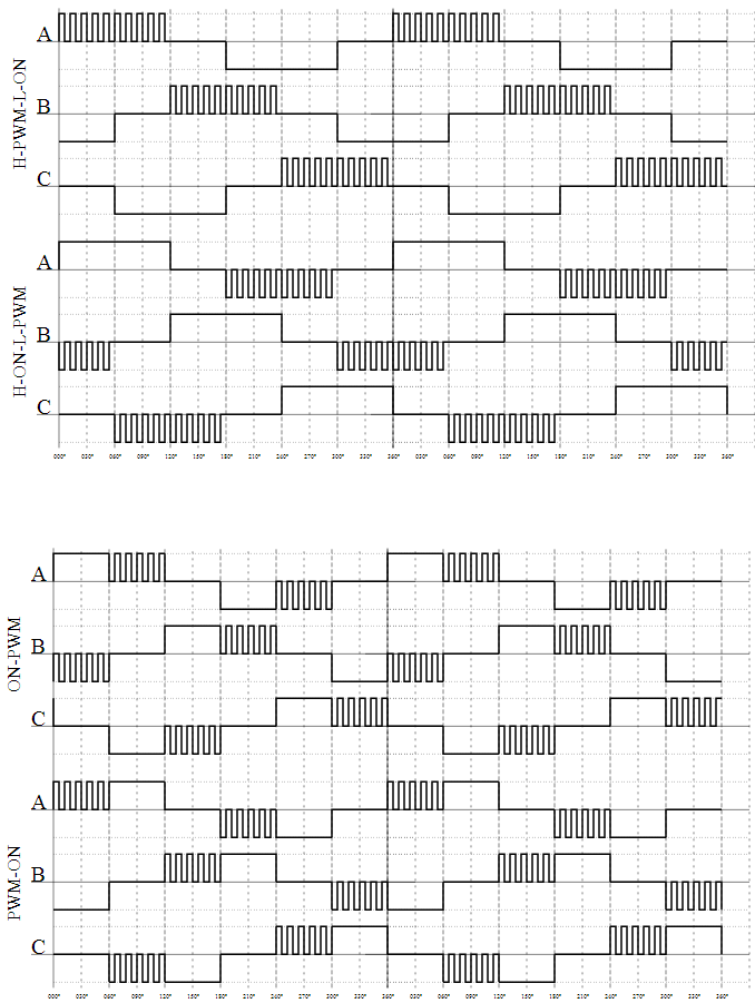

Ich möchte mich demnächst mit einem BLDC Motor beschäftigen. ich habe
eine BLDC Motoren gekauft und den Descovry stm32f4 gekauft und ein
Treiber Modul gebastelt.
der Grundprinzip habe ich teilweise schon verstanden.
beim googeln habe ich die folgende Seite gefunden,
https://gitorious.org/open-bldc/open-bldc/source/bf280abaabba22c2d8fd414cc2dd30d660252718:source/firmware
was mir stört der Diagramm an der Anhang das kann ich nicht verstehen.
kann jemand mir errklären was beschreibt diese Diagramm.
Ich bin für jeden Type sehr dankbar.
Gast #3582713
Die Diagramme beschreiben die Ansteuerung der jeweiligen
Schalttransistoren /FET's in Blockkommutierung.
  V+           V+
 T1            T2
  +-----M------+
 T3            T4
 GND          GND
Am einfachsten lässt dich das an einer simplen H-Brücke (für einen
Gleichstrommotor)erklären.
Um den Motor links laufen zu lassen kann man T1, T4 durchschalten.
Rechtslauf T2, T3 die Anderen sperren jeweils.
Wenn man die Geschwindigkeit steuern will, steuert man einen der
leitenden Transistoren mit einer PWM an.
Z.B. T1->PWM; T4 durchschalten.
Jetzt wird durch die häufigen Schaltverluste in T1 dieser aber viel
Wärmer als T4.
Also: Einmal T1->PWM; T4 durchschalten,
beim nächsten mal: T4->PWM; T1 durchschalten.
Das prinzip jetzt auf die Blockkommutierung übertragen führt zu den
Diagrammen.
Gruß Jan
Gast #3582757
Hi Jan,
vielen dank für deine schnelle Antwort,
das heißt anhand der PWM Umstellungen kann ich die Geschwindigkeit
(Motorendrehzahl) umstellen, je höher die Periode desto dreht der Motor
langsamer oder?
Gast #3584064
> langsamer oder?
Nein,
du hast BLDC und deren benötigte Ansteuerung noch ÜBERHAUPT nicht
verstanden.
http://www.dse-faq.elektronik-kompendium.de/dse-faq.htm#F.10.1
Die 'Umstellungen' folgen direkt aus der Rotorposition, sie sind eine
Folge der Drehung, nicht die Ursache der Drehung. Wie schnell er dreht,
folgt aus der (effektiven Sinus-) Spannung die der Motor sieht. Damit er
so schnell dreht wie man will, muss man die Drehzahl erfassen (das tut
man wegen der Rotorposition sowieso) und die Spannung regeln.
Erfasst man die Rotorlage durch Hallsensoren, weiss man sie auch im
Stand, kann also problemlos den Motor anlaufen lassen. Erfasst man die
Rotorposition durch die EMK Spulengegenspannung, weiss man sie erst ab
einer Mindestdrehzahl, muss als einen Startimpuls geben und guecken ob
es geklappt hat. Dazu ist es gut, wenn der Motor ohne Belastung dreht
(Propeller, Ventilator etc.) und schlecht wenn er eine hohe Last zu
drehen hat (Antriebsrad, Getriebe).
Gast #3587774
Hi
vielen Dank für deine Antwort MaWin,
Stellen wir vor, wir haben die spulen wie in der Block Kommutierung
gesteuert. der Motor dreht sich langsam, plötzlich wollte ich den Motor
schneller drehen lassen.
so werde ich machen "wie ich verstanden habe???", ich werde der PWM
Signal mit einen höher Frequenz umstellen und so sollte der Motor
schneller drehen das Gegenteil werde ich tun, wenn ich es langsamer
laufen lasse.
was für rolle hat der Spannung ist mir noch nicht klar. aber würde ich
sagen -> um die Drehmoment zu umstellen, klingt bei mir logisch.
(Firma: matzetronics) #3589138
> laufen lasse.
Nö. Lies dir Mawins Antwort nochmal durch. Die Geschwindigkeit des
Motors wird nicht durch die Frequenz der PWM geändert (die Frequenz
bleibt sowieso immer gleich), sondern durch Änderung des
Tastverhältnisses der PWM. Eine Erhöhung des Tastverhältnisses lässt den
Motor schneller drehen, eine Verringerung langsamer.
Es ist vergleichbar mit einem normalen Bürstenmotor, den du evtl. schon
mal auseinander genommen hast. Auch hier wird die Weiterschaltung der
Spulen fest durch den Kommutator vorgegeben, das Verhältnis Drehwinkel
und Spulenweiterschaltung bleibt unabhängig von der Drehzahl fix. Wenn
du den Motor schneller drehen lassen willst, gibst du mehr Spannung (und
damit höheren Strom) auf die Spulen.
Genauso ist es beim Sensor-BLDC auch. Die Sensoren schalten an festen
Punkten der Drehung auf die nächste Spule um und die Drehzahl wird durch
den Strom in den Spulen bestimmt.
Es werden also PWM-modulierte Pakete entsprechend der Sensorposition auf
die Spulen gegeben.
#3591222
Matthias Sch. schrieb:
>> laufen lasse.
> die Spulen gegeben.
Auweia, ich glaube - nein, eigentlich bin ich mir sogar fast sicher -
dass auch Du das Prinzip der Ansteuerung von BLDC-Motoren noch nicht
vollständig verstanden hast!
Der BLDC-Motor ist ein 3-Phasen-Synchron-Motor mit Permanenterregung
durch Dauermagnete. Er ist so ähnlich aufgebaut wie ein
3-Phasen-Wechselstrom-Motor, wo jede Phase um 120° versetzt ist. Anhand
der Anzahl der Pole auf dem Rotor/Stator kann man dann direkt die
Drehzahl bei gegebener Netzfrequenz errechnen.
Kernaussage ist:
Um einen BLDC-Motor mit einer bestimmten Drehzahl laufen zu lassen, gilt
es diese drei um 120° versetzten Phasen in ihrer Frequenz (!) und
nicht Amplitude einzustellen.
Damit man hierbei keine verlustleistungsbehaftete Linearregelung für
jede Phase machen muss, werden die drei Anschlüsse eines BLDC-Motors an
jeweils einer H-Brücken lediglich 'hart', d.h. nur einmal pro Periode
mal nach [+] und nach [-] geschaltet. Das wäre jedenfalls die
Holzhammer-Methode.
Damit der Motor nun bei niedrigeren Drehzahlen ruhiger läuft, werden die
'Übergänge' (bzw. bestimmte zeitliche Abschnitte) durch eine
PWM-Ansteuerung mit weniger Leistung angesteuert. Im ersten Post sieht
man hier eine höherfrequente PWM mit 50% Tastverhältnis. Das ist schon
nicht schlecht, kann aber durch ein variable (sehr hoch getakteten) PWM
für jede Phase noch so weit getrieben werden, dass die sich dann
ergebenden Phasenspannungen einen annähernd idealen sinusförmigen
Verlauf haben.
Zur Veranschaulichung lasse man z.B. in Gedanken die Kurven im Diagramm
des ersten Postings durch einen Integrator bzw. Tiefpassfilter laufen.
Die drei Phasen sehen bereits hier schon, im weitesten Sinne, nach einem
Sinus aus und die 120°-Phasenverschiebung sollte einem ebenfalls
auffallen.

> euner Spule anliegt.
Ja, jedenfalls bei einem konventionellen DC-Motor mit Bürsten bei dem
die Rotorwicklungen entsprechend des Drehwinkels entsprechend
(um-)gepolt werden müssen!
Wird jedoch eine BLDC-Motor bei gegebener Drehzahl im Drehmoment
überlastet, kann er sich 'verschlucken' und sogar stehenbleiben, wie man
es beim 'überfahren' von Schrittmotoren kennt, wenn man sie versucht
entweder mit zu hoher Drehzahl oder zu hohem Drehmoment zu fahren.
Was beim BLDC-Motor in diesem Fall genau passieren wird, hängt dann
stark von der ('Qualität' der) Regelelektronik ab.
> Um die Drehzahl zu beeinflussen, ist also die (mittlere) SPANNUNG zu
> regeln, alles andere ist beim BLDC eine Folge davon.
Genau da liegst Du leider falsch! Denn das ist ja DER Unterschied eines
BLDC- zu einem bürstenbehafteten DC-Motor - man möchte die
verschleissbehaftete Kommutierung über Bürsten mit ihrem Abbrand und
Abnutzung vermeiden.
Die Drehzahl hängt von der elektronischen Kommutierung, d.h. der
Generierung des Drehfelds ab und nicht von der Spannung. Sie bestimmt
zwar über den Strom das erreichbare Drehmoment aber hat ledier nichts
mit der Drehzahl zu tun.
Zugegeben, bei niedrigen Drehzahlen wird die Phasenspannung (zumindest
bei PWM-modulierten Phasen, wo dies auch möglich ist) herabgesetzt, um
den Motor nicht zu überlasten, da die Kühlung z.B. durch ein auf der
Achse sitzendes Lüfterrad, unzureichend wird. Bei Modellbaumotoren die
einen Luftpropeller in einem Flieger antreiben ist das eher nicht nötig
und damit i.d.R. auch nie anzutreffen. :-)
> Übrigend genau gleich einen bürstenbehafteten Permanentmagnet
> Gleichstrommotors: Auch bei dem kannst du due Zeitpunkte der Kommutation
> nicht ändern sondern die werden durch den drehenden Rotor umgeschaltet,
> auch er wird ebenfalls durch die Spannung geregelt.
Da liegst Du tatsächlich mal richtig.
Übrigens:
Der BLDC-Motor ist noch am ehesten mit einem Schrittmotor vergleichbar,
nur das man dort nicht nur 2 Phasen hat sondern eben derlei 3 davon.

Gast #3591574
Hallo Raimund,
hier muß ich MaWin beipflichten. Wir hatten erst kürzlich eine heiße
Diskussion, wo es genau um dieses Thema ging. Und zwar, ob man einen
BLDC durch ein unabhängig generiertes Drehfeld laufen lassen kann. Dort
waren wir dann verschiedener Meinung, er sagt, das geht gar nicht, aber
verschiedene Leute haben das gemacht. Wo wir uns auf jeden Fall einig
sind, und jetzt kommen wir zu dem Punkt, wo du unrecht hast, man kann
den Motor nicht (oder kaum) belasten. Dann bleibt er sofort stehen, wenn
er außer Tritt kommt. Der BLDC braucht eine Kommutierung, die vom
momentanen Rotationswinkel gesteuert wird. Genau wie beim
bürstenbehafteten Motor, nur daß beim BLDC die Bürstenkommutation durch
eine elektronische Kommutation ersetzt wird. Entweder duch Hallsensoren
oder durch die Auswertung der Back-EMF. Aber du kannst einen BLDC
niemals unter Belastung nur durch ein extern angelegtes Drehfeld laufen
lassen. Unbelastet und ganz vorsichtig ja, aber niemals als
ernstzunehmenden Antrieb. Und genau wie beim Bürstenmotor wird die
Drehgeschwindigkeit beim BLDC auch durch die Gleichspannung (bzw. den
Mittelwert der PWM) gesteuert und nicht durch das Drehfeld.
Selbst bei Raumzeigermodulation wird sich das dort erzeugte Drehfeld
nach der aktuellen Rotorposition richten, die fortlaufend von der
Steuerelektronik gemessen wird. Deswegen gilt deine Annahme für einen
Asynchronmotor, aber nicht für einen BLDC.

(Firma: matzetronics) #3591863
Tue dir selber mal den Gefallen und lies Application Note 447 und das
Software Paket zum MC100 von Atmel. Du bist auf dem völlig falschen
Dampfer und verwechselt Drehstrommotore und sensorbehaftete BLDC.
Ich hatte schon mal (im Elektroroller Thread?) geschrieben, das man den
'Anstellwinkel' des Drehfeldes auf Basis der Sensoren evtl. mal ein
wenig voreilen lassen kann (kann sinnvoll zur Geräuschminderung sein).
Die eigentliche Stellgrösse für die Motorkraft und -geschwindigkeit ist
aber der Strom durch die Spulen, während die Sensoren stur das Feld
weiterschalten.

Ich führe nur ungern dieses heiß diskutierte Thema weiter, aber es gibt
wohl einige Dinge über die ich die mitlesenden Forenteilnehmen evtl. mal
unterrichten sollte, denn bei vielen, wenn nicht sogar allen, steht man
im Unklaren wie weit es mit Ihrer Vorbildung/Erfahrung/... gediehen ist.
Ich gehe schon stark auf die 50 zu und bin Support-Ingenieur in einer
Firma, deren Steckenpferd schnelle digitale Regelungen bis in den
MHz-Bereich hinein sind. Aus der Hardware-Entwicklung bin ich (zumindest
beruflich) schon seit gut 15 Jahren raus, und mache derzeitig
überwiegend Software-Applikationen, Kalibrierungen, und Telefon-Support
bei Hard- und Software-Fragen zu unseren Produkten. Aufgrund meiner
Ausbildung und Erfahrung kann ich schon behaupten die Funktionsweise
eines BLDC-Motors in vollem Umfang verstanden zu haben. Deshalb finde
ich es hier im Forum manchmal schon recht arg wie hier Leute (zum Bsp.
von MaWin, aber es gibt da noch ein paar andere Kandidaten) diffamiert
werden, die Versuchen Anderen die Funktionsweise mit Ihren eigenen
Worten näher zu bringen. Ich habe nicht behauptet den BLDC-Motor von
allen Seiten und in allen Steuerungs-/Regelungs-Möglichkeiten beleuchtet
zu haben - würde auch das Forum hier sprengen - aber ich habe mich auf
die Diagramme im ersten Posting bezogen, und da ist keine Änderung der
Versorgungsspannung der H-Brücken aufgezeigt worden, sondern nur die
über den Winkel aufgetragenen Ausgangsspannungen der drei H-Brücken.
Nach Rücksprache mit einem Kollegen, und da komme ich gleich noch auf
sein sehr interessantes Projekt zurück, hat er mich in meiner Meinung
über die Funktionsweise eines BLDC-Motors bekräftigt und auch was die
Steuerung/Regelung anbetrifft.
Darum kommen wir deshalb zu dem Projekt, das er für einen Kunden gemacht
hat:
Dabei ging es darum einen Capstan-Motor, der, wie sollte es auch anders
sein, ein BLDC-Motor ist, der einen sehr hoch auflösenden
Inkremental-Sensor (65536 Schritte pro Umdrehung) auf der Achse hat. Die
hohe Auflösung reicht gerade um die extrem hohen Anforderungen an die
Gleichlaufschwankung in Verbindung mit der Regelung zu erreichen. Die
Aufgabe dieses Capstan-Motors ist es eine Filmrolle (von 8mm bis zu 50mm
Kinofilmformaten) mit konstanter Geschwindigkeit an einem einzeiligen
CCD-Sensor vorbei zu bewegen. Ziel ist es damit alle alten (analogen)
Filme zu digitalisieren, da es für viele (alte) Formate schon keine
Abspielgeräte mehr gibt. Das Datenvolumen beläuft sich bei den breiten
Formaten auf bis zu mehrere 100 MByte/s (!!!) das dann von mehreren
parallel arbeiten Hochleistungs-Servern weiter verarbeitet wird, d.h.
Komprimierung, Video von Audio trennen (ja, auch die Tonspuren sind bei
bestimmten Filmformaten optisch aufgebracht), usw.
Aber zurück zur Steuerung/Regelung des BLDC-Motors:
Zunächst einmal sei gesagt, dass dieser Motor an seinen drei Anschlüssen
nicht(!) digital 'gefahren' wird, sondern analog durch selbstentwickelte
Leistungs-OpAmps. Weiterhin laufen parallel mehrere
Regelungen/Steuerungen, die für die hohen Gleichlaufanforderungen
entscheidend sind. Darunter z.B. eine, die den zuvor vermessenen Motor,
per Vorsteuerung soweit korrigiert, dass er bei jeder Rotorposition das
exakt gleiche Drehmoment aufbringt. Diese Vorsteuerung mit dem Rest der
Regelung ist sogar als Patent angemeldet.
Bei sehr langsamen Geschwindigkeiten wird 'blind' das Drehfeld erzeugt
und der Rotor bewegt sich synchron mit, dabei läuft im Hintergrund eine
Regelung, die den Strangstrom anpasst, damit der Rotor nicht über das
'Ziel' hinausschießt.
{{{ ANMERKUNG:
Die Anpassung des Strangstroms ist vmtl. DER Umstand, was die meisten
hier bezüglich der Ansteuerung meinten, denn indirekt ist damit die sich
ergebende Spannung über der Wicklung verändert worden. Dumm nur, dass
bei den ganz simplen BLDC-Motor-Ansteuerungen - die eben z.B. keine
höher-frequente PWM-Steuerung verwenden - keine(!) Möglichkeit besteht
die Strang-Spannung der H-Brücke zu variieren. Diese Treiber können halt
nur (positionsabhängig) das Drehfeld im 'full-power'-Modus erzeugen,
indem sie auf die drei BLDC-Motoranschlüsse 'hart' +Ubrücke oder eben
GND schalten (asymmetrische Versorgung mal vorausgesetzt).
Viele haben es an der Uni in den letzten Jahren evtl. anders
gelernt/aufgefasst/erläutert) bekommen, das man einen BLDC-Motor über
seine Strangspannungen in der Drehzahl steuert.
Aber hey, wenn ich eine Solldrehzahl haben will, fange ich nicht zuerst
an einen beliebigen Strangstrom/-spannung einzustellen, schaue dabei
nach welche Drehzahl sich daraufhin ergibt und fahre dann die Spannung
nach. Kann man zwar auch so machen, halte ich aber für ungeschickt.
Weiterhin teilte mir dann meine Kollege mit, dass, sobald der Motor dann
eine gewisse Drehzahl erreicht hat, als Hauptregelung tatsächlich nur
eine Geschwindigkeitsregelung läuft, die das Drehfeld vorgibt und
Abhängig davon, werden als zweite Regelung (unter Einbeziehung der
Vorsteuerung) die Strangströme durch den BLDC nachgeführt, die natürlich
auch abhängig vom aufzubringenden Drehmoment sind.
So wie MaWin und viele andere es erklären möchten/würden, ist meiner
Meinung nach deshalb nur ein anderer Ansatz, analog zur Frage nach dem
was zuerst da war, das Huhn oder das Ei.
Unter Einbeziehung der Diagramme vom ersten Post, wird der BLDC-Motor in
der Drehzahl definitiv nicht über die Strangspannung bzw. -Strom
geregelt (weil gar nicht einstellbar), sondern hier ist lediglich die
Verlangsamung/Beschleunigung des Drehfeldes möglich, bzw. der Ablauf des
fest vorgegebenen Patterns für die Ansteuerung der H-Brücke mit der
Teil-PWM (über 120°). Und die Ansteuerung funktioniert auch auf diese
Art, das kann ich aus meiner eigenen Erfahrung bei der (sehr simplen)
Ansteuerungen bestätigen. Zwar machen die so angesteuerten Motore etwas
mehr akustisch von sich bemerkbar und sind bei niedrigen Drehzahlen und
aufzubringenden Momenten etwas 'unruhig'.
In der Hoffnung etwas mehr Klarheit über die verschiedenen
Haranführungsweisen unterschiedlicher Forenteilnehmer gesagt zu haben.
A' gutes Nächtle. ;-)
Gast #3594327
> Ich gehe schon stark auf die 50 ...
Ist kein Verdienst, ist mir auch schon passiert.
> Dumm nur, dass
Wie kommst du auf dieses schmale Brett? Natürlich kann jeder chinesische
billigst Brushless Controler mit seiner PWM die Strang-Spannung
variieren.
Statt einen Kollegen zu fragen, solltest du mal ein Scope benutzen. Du
kannst natürlich auch mal die ungezählten Applicationsschriften diverser
Hersteller bemühen, für die es kein Problem ist, PWM Frequenzen im
zweistelligen Kiloherzbereich mit simplen Schaltungen zu erzeugen.
MfG Klaus

Oh man(n), geht DAS schon WIEDER los. Wieder einer der einen nur
'ankacken' oder was zum 'Besten' geben will aber den Fokus nicht
(mehr?!) auf die Anfrage des Original-Posters hat. Wir sind halt alle
schon etwas von der Original-Anfrage abgewichen ...
Aber um auf Deine Vorwürfe zurück zu kommen:
- NATÜRLICH kann das mittlerweile jede billige BLDC-Steuerung/-Regelung
aus Fernost oder sonst woher - aber was interessiert das den
Original-Poster?!?
- Und NATÜRLICH musste ich nicht erst den Kollegen fragen wie der
BLDC-Motor grundsätzlich funzt, sondern wie wir es in dieser reellen
Anwendung gemacht haben und auf was wirklich geregelt wird - aber was
interessiert das den Original-Poster?!?
- NATÜRLICH habe ich mir auch schon die Steuersignale von diversen
Steuerungen/Regelungen auf dem O-Scope angeschaut und diverse App.-Notes
dazu durchgelesen - aber was interessiert das den Original-Poster?!?
- JEDER macht es eben auf die Ihm ganz eigene und mehr oder weniger
angenehme Art und Weise und was die/seine Zielanforderung ist - aber was
Er hatte konkret die Frage, wie er das angegebene Diagramm in Einklang
mit einer BLDC-Steuerung/-Regelung bringen kann - mehr nicht.

Raimund, ich finde Du hast es gut zusammengefasst in deinem langen
Beitrag, thumbs up!
Meine Sichtweise hat sich durch die (nur scheinbar) sehr weit
auseinanderliegenden Standpunkte auch veraendert und ich moechte sogar
soweit gehen zu sagen, dass ich an mindestens einer Software einer
Motorsteuerung DESHALB eine Aenderung machen werde, weil's eben auch
besser geht.
Bei der ganzen Streiterei ueber die 'richtige' Ansteuerung eines BLDC
wird aneinander vorbeigeredet, weil ganz unterschiedliche Zielsetzungen
explizit oder implizit angenommen werden:
- energie-effizienter Antrieb des Motors
- phasengenauer Betrieb
- einfache Ansteuerung (Hardware)
- einfache Ansteuerung (Software)
- a) Sensor oder b) sensorless mit BEMF oder c) ganz ohne 'Sensoren'.
Der blutigste Schlagabtausch findet/fand anscheinend zwischen den
Vertretern der ersten beiden Punkte statt ;-)
