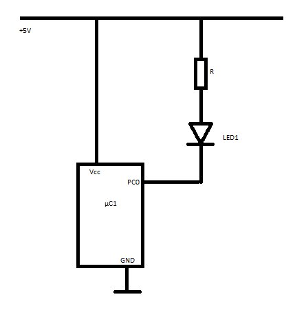

ich habe folgendes Verständnisproblem:
Ich habe einen µC (µC1, ein ATMEGA48) der mir ein Ausgangssignale
liefert. Im Bausatz setzt er seinen Ausgang per Programm auf Masse und
betreibt so eine LED mit Vorwiderstand direkt (es sei gesagt, dass ich
auf den ersten µC1 keinen Einfluss habe, weder programmtechnisch noch
mechanisch).
Ich kann lediglich an den LED's oder am Ausgang anlöten.
(Ich habe mal mit Paint deletantisch ne Skizze vom Ist-Zustand gemacht
und angehängt, nicht verurteilen dafür ;) )
Jetzt wollte ich das Signal aber weiter verwenden um in einem weiteren
µC (µC2, ein ATMEGA32) als Eingangssignal zu fungieren
(am liebsten mit der LED, muss aber nicht zwingend).
1. Frage: Geh ich richtig davon aus, dass der µC1 am Ausgang hochohmig
ist wenn die LED nicht leuchtet, und dann beim durchschalten seinen
Ausgang auf Masse ('low') legt?
wenn das so ist dann
2. Frage: kann ich das 'low' signal im µC2 direkt so verwenden? oder
muss ich da z.B 74HCT14 dazwischen bauen um das signal umzukehren? (den
µC2 kann ich programmieren)
und
3. Frage: wie siehts denn dann mit Pull up/down Widerständen aus?
danke erstmal für eure Tips,
lG Chris
#3582993
Das wär zwar möglich, ist aber eher unwahrscheinlich. Wahrscheinlicher
ist es, dass der Pin auf Ausgang geschaltet wurde und dort ganz einfach
je nach gewünschtem LED Zustand entweder 0V oder 5V anliegen.
Was sagt denn dein Voltmeter?
Die wahrscheinlichste Variante ist, dass du einfach vom Ausgangspin auf
den Eingangspin des 2.ten µC gehen kannst.
Anstatt hier zu fragen, hätte ich das schon längst einfach ausprobiert.
Schlimmeres als nicht funktionierten kann dir nicht passieren. UNd dann
weißt du es genau.
Gegenfrage: Wann benötigt man denn einen Pullup bzw. Pulldown?
Wenn dir die Antwort auf diese Frage klar ist, dann müsste dir auch klar
sein, ob du einen brauchst oder nicht.
Gast #3583002
1. Kann sein ist aber warscheinlich nicht so. Der µC wird ein high
ausgeben (VCC) wenn die LED aus ghen soll.
2. Ja wenn sie die gleiche Spannung(squelle) benutzen und die GNDs
miteinander verbunden sind.
3. Sind in modernen CPUs eingebaut
OP #3583025
hi,
ja danke erstmal für die infos,
ich habe bis auf den Bausatz noch nichts da und kam noch nicht zum
messen :)
ich wollt halt vorab nochmal erfahrene fragen bevor ich mir die
entsprechenden Teile kaufe, damit ich mir nichts unnötig kaufe
ja pullup/pulldown sind für definierte zustände um die ein-/ausgänge
nicht 'frei schwebend' zu lassen
wollt nur sicher gehen, ob ich die als absicherung bei 2 controllern
benutzen sollte oder nicht :)
ja das könnte vlt problematisch werden, da der bausatz mit nem 7805
läuft und meine erweiterung mit LM2678, da ich n bissel mehr power
brauche, aber vermutlich werde ich den bausatz dann auch über den LM
laufen lassen und den 7805 auslöten
lg
#3583111
Wenn beide Boards (bzw. Controller) mit der selben Spannung laufen ist
das kein Problem (dass das eine Board einen 7805 und das andere den
LM2678 benutzt). Du musst nur GND verbinden. Dann noch den LED-Pin über
einen Angstwiderstand (1kOhm oder so) an deinen Atmega32 führen und
fertig.
Und selbst wenn der Controller mit der LED zum ausschalten der LED den
Ausgang auf Eingang (hochohmig) stellt kannst du im Atmega32 noch den
internen Pullup-Widerstand aktivieren. Du musst also keinen einlöten.
