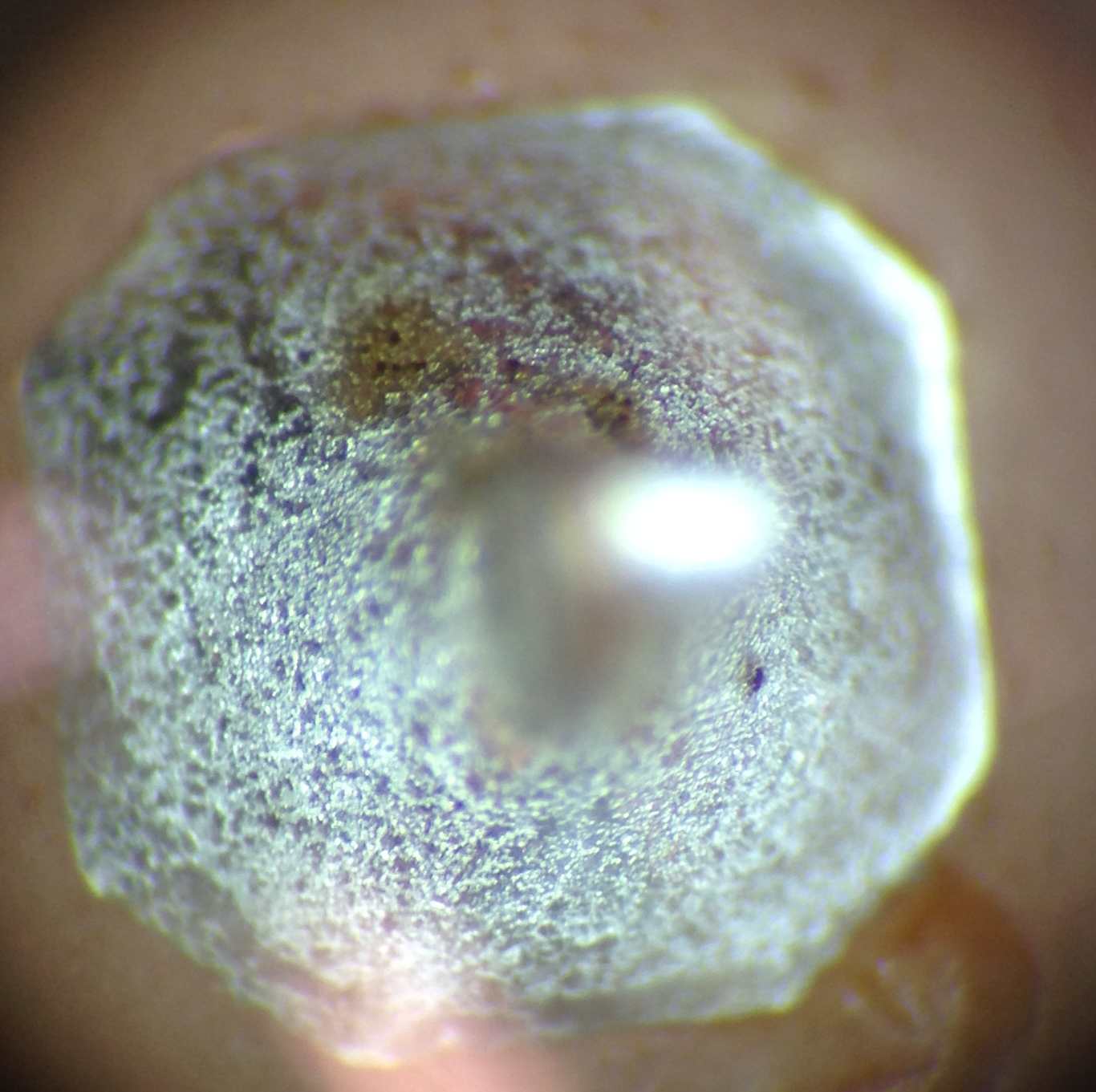

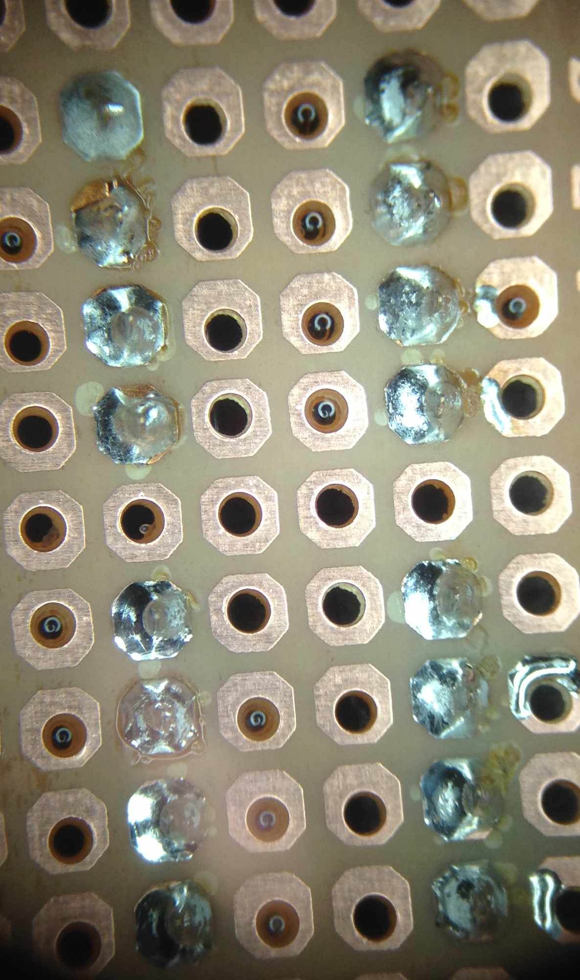

Halbwegs gutaussehend bedeutet für mich glänzend. Und nicht Stumpf Matt.
Wir haben das hier im Forum angepriesene Amasan Zeugs mit Sn95Ag4Cu
ausprobiert. Optisch sieht es einfach Matt aus. Unter dem Mikroskop
haben wir auf der Oberfläche kleine Mikrorisse gesehen, die beim
Erstarren des Lotes entstehen. Und die lassen die Oberfläche
stellenweise Matt aussehen.
Wir haben es mit JBC Lötstationen ausprobiert. Damals haben verschiedene
Leute an verschiedenen Stationen ein bleifreies Lochraster-Board
genommen und dort IC Sockets drangelötet. Irgendwie 8 Stück in jeder
Reihe und 5 Reihen. Dann in jeder neuen Reihe die Temperatur um 10°C
erhöht. Von 300-350°C.

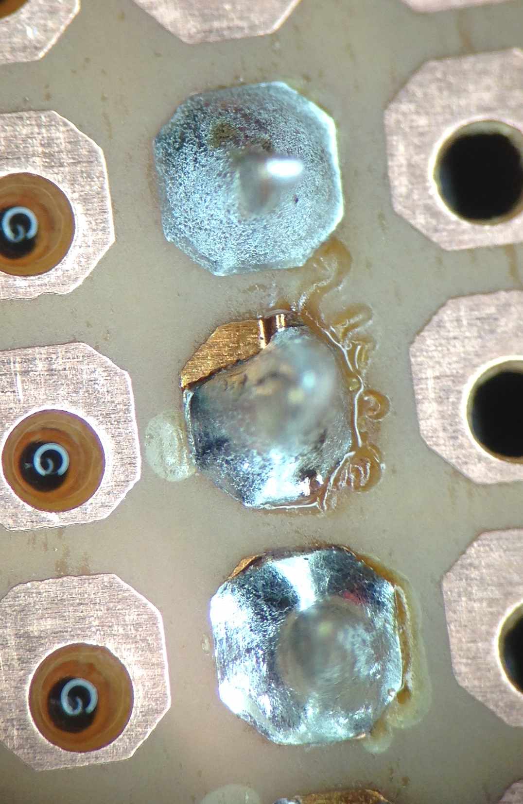

von Mathias B. (dedi)
Timm Thaler schrieb:
> Nur weil Du es nicht kannst, heisst das nicht, dass es nicht geht.
Ich habe es eben noch einmal ausprobiert. Gelötet habe ich das Amasan
Zeugs. JBC Lötstation, eingestellt auf 230°C mit einer C245-907 Spitze.
Den ersten IC habe ich nur mit dem Flussmittel aus dem Lot gelötet. Den
zweiten, unteren mit zusätzlichem Flussmittel.
Vor allem am ersten Pin siehst du sehr gut das Problem. Das Lot bekommt
beim Erstarren diese kleinen Risse an der Oberfläche.
von Matthias L. (limbachnet)
Die 230° sind aber ein Vertipper, oder?
Das wäre meiner Meinung nach viiiiel zu kalt, auch 100° mehr, also 330°
sind grenzwertig - unter 350° ist es IMHO arg schwer, anständige
bleifreie Lötstellen hinzubekommen.
Ja, sollte 330° heißen.
Wenn ich mit 350° löte, brennt mir das Flussmittel sofort weg. Trotzdem
werden die Lötstellen nicht richtig glänzend.

von Sni T. (sniti)
Die Lötstellen schauen wirklich nicht vernünftig aus. Da wäre es noch
interessant, welche Lötspitze du verwendest und wie du lötest.
Da ein paar der Pads gar nicht verzinnt sind; führst du Zinn und
Lötkolben gleichzeitig zu? Am Besten erst nur den Kolben hin, dann nach
einer kurzen Zeit das Zinn. Dann sind Pad und Pin erwärmt, das Zinn
fließt gleichmäßig hin und dein Flussmittel ist nicht schon verdampft.
Ansonsten für solche Sachen am besten den 5mm Meißel verwenden, da ist
ein schöner Wärmeübergang möglich.
Generell sollte das Löten an der JBC zwischen 280 und 350° gut möglich
sein. Vor allem, da du bei deinem Testaufbau nur Lochraster hast, da ist
eigentlich kaum Wärmeabfuhr vorhanden.
Um da genau zu helfen müsste man da zuschauen, wie du Lötest, aber meine
bleifreien Lötstellen sehen auch mit Standardzinn vernünftig aus ;-)
Ich habe mal ein Video hochgeladen:
https://vimeo.com/89712876
Die Lötstation stand bei mir auf 330°C und ich habe eine 2,2mm Meißel
verwendet. Eine 5mm habe ich hier nicht. Und 5mm, da würde ich gleich
zwei Lötstellen auf einmal erhitzen.
Die erste Reihe habe ich bleifrei gelötet, die zweite Bleihaltig.
Gelötet habe ich Buchsenleisten. Ich habe leider gemerkt, wie schwer es
ist, unter der Kamera zu löten. Aber ich denke man sieht schon, dass das
bleifreie Zeugs Nasen zieht und sich auch nicht so richtig gut
verarbeiten lässt.
Ich mache das übrigens auch so, dass ich den Pin und das Pad erst kurz
erhitze und dann das Lot dazugebe. Und zwar in zwei Portionen. Erst
etwas und dann noch einmal etwas dazu.
Wenn du / ihr konstruktive Kritik habt, sagt es mir.
von Sni T. (sniti)
Sorry, meinte die 3mm, die ist für 2,54 eigentlich ideal, irgendwie
schreibe ich da immer 5mm..
2mm finde ich da fast etwas wenig.
Was mir sonst auffällt:
- Die ICs würde ich immer von der Flachen Seite aus löten, so dass der
Lötkolben einen möglichst guten Kontakt zu Pin und Pad hat (also nicht
wie am Anfang des Videos).
- Ich versuche immer die Zinnzugabe auf einmal zu beschränken, so dass
die Zinnmenge passt. Durch das erneute an und Absetzen gewinnst du
meiner Meinung nach nichts, außer einen Verbrauch des Flussmittels ;-)
- Kann täuschen, aber in dem Video sieht das Kupfer nicht mehr ganz
frisch aus? Wenn das schon etwas oxidiert ist, werden schöne Lötstellen
deutlich schwerer ;-)
- Die Spitze würde ich auch öfter reinigen. Muss nicht nach jedem Pin
sein, aber wenn du merkst, dass sich zu viel/ altes Zinn an der Spitze
gesammelt hat, Spitze säubern.
Generell würde ich versuchen, eine möglichst ganze Benutzung mit einem
"Arbeitsschritt" hinzubekommen. Dabei ruhig mit der "Vorheizzeit" etwas
spielen, wenn du nur auf Lochraster probierst, darf das ruhig länger
sein (wenn man da zu lange braucht, kann man ablösende Pads hervorrufen,
stört aber hier nicht und bei durch-kontaktierten THT muss man sich
dafür schon anstrengen). Ansonsten auch die Spitze lieber einmal zu oft
reinigen ;-)
Generell wirst du kaum den Glanz wie bei verbleitem Lot hin bekommen,
aber auch bei z.B. Wellenlöten sieht man die Stellen, an denen das Zinn
gerade bei größeren Flächen teilweise eintrübt. Dennoch sollte mit etwas
Übung eine deutliche Verbesserung möglich sein.
