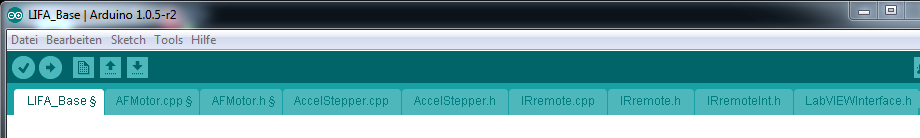

mit meinem Arduino 2560 möchte ich über Labview 4 PWM signale steuern.
Was ich auch soweit hinbekommen habe. nur möchte ich jetzt die Freuguenz
der einzelnen Pins änder... Pin 12,10,9 und 3.
Nach dem laden der LIFA Base Datei(die von Arduino vorgegeben ist) kann
ich nun Labview mit dem arduino verbinden.
dDie Frequenz ist durch ein Unterdatei "AFMotor" gegebn. Pin 12 hat
480Hz und Pin 3 980 Hz, ich möchte das alle 100Hz haben.
Wie kann ich das änder?

danke für die Antworten besonders an Herr Hunger.
Ich habe mal im Anhang ein Paar daten... um zu verdeutlichen wo ich dran
bin.
Also nochmal: ich kann mit Schiebern die PWM Signale mit labview
steuern, aber ich kann über Labview nicht die Frequenzen ändern!
Ich möchte an Pin 12, 10, 9 und 3 100Hz haben.
Vielleicht steigt ja einer von euch da durch wie man das macht.
MfG
