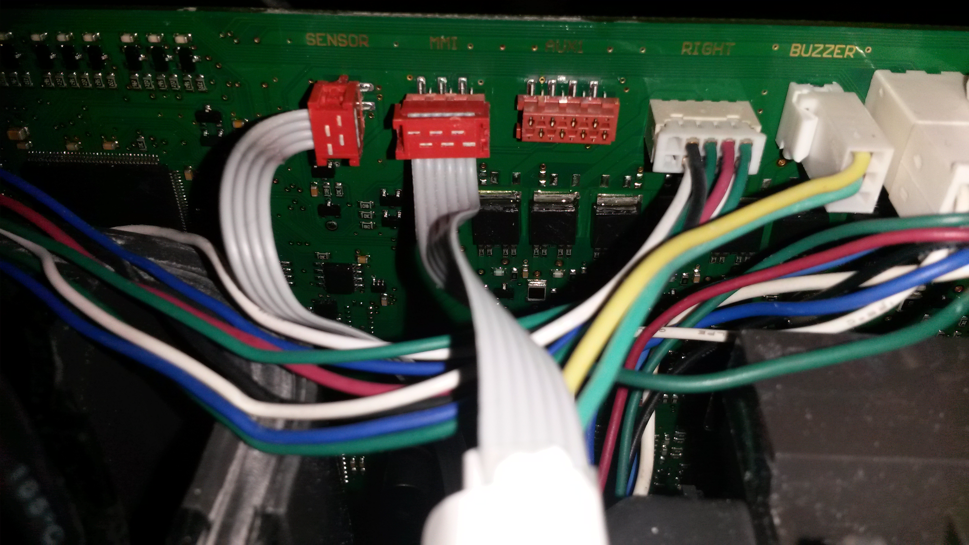

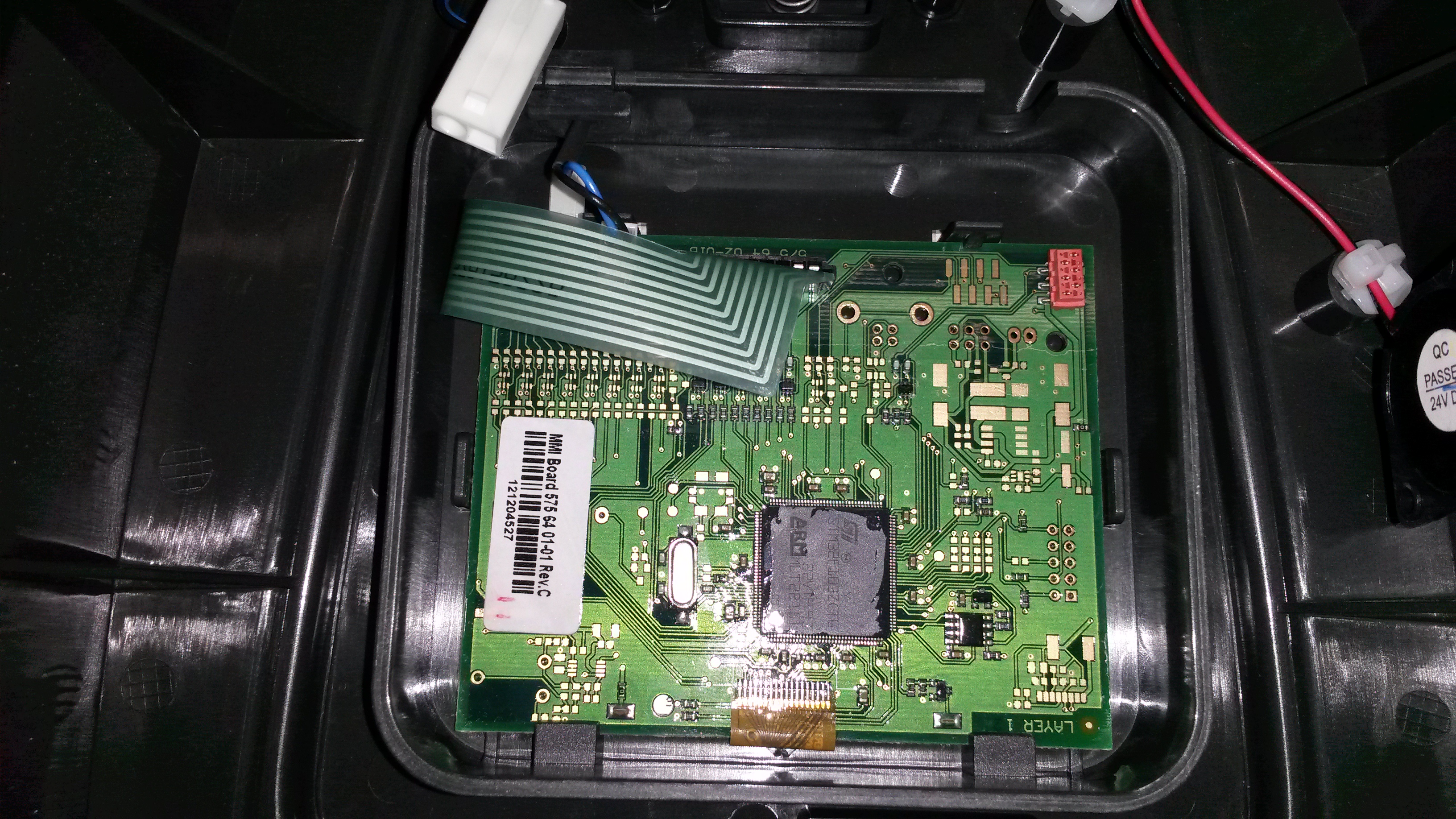

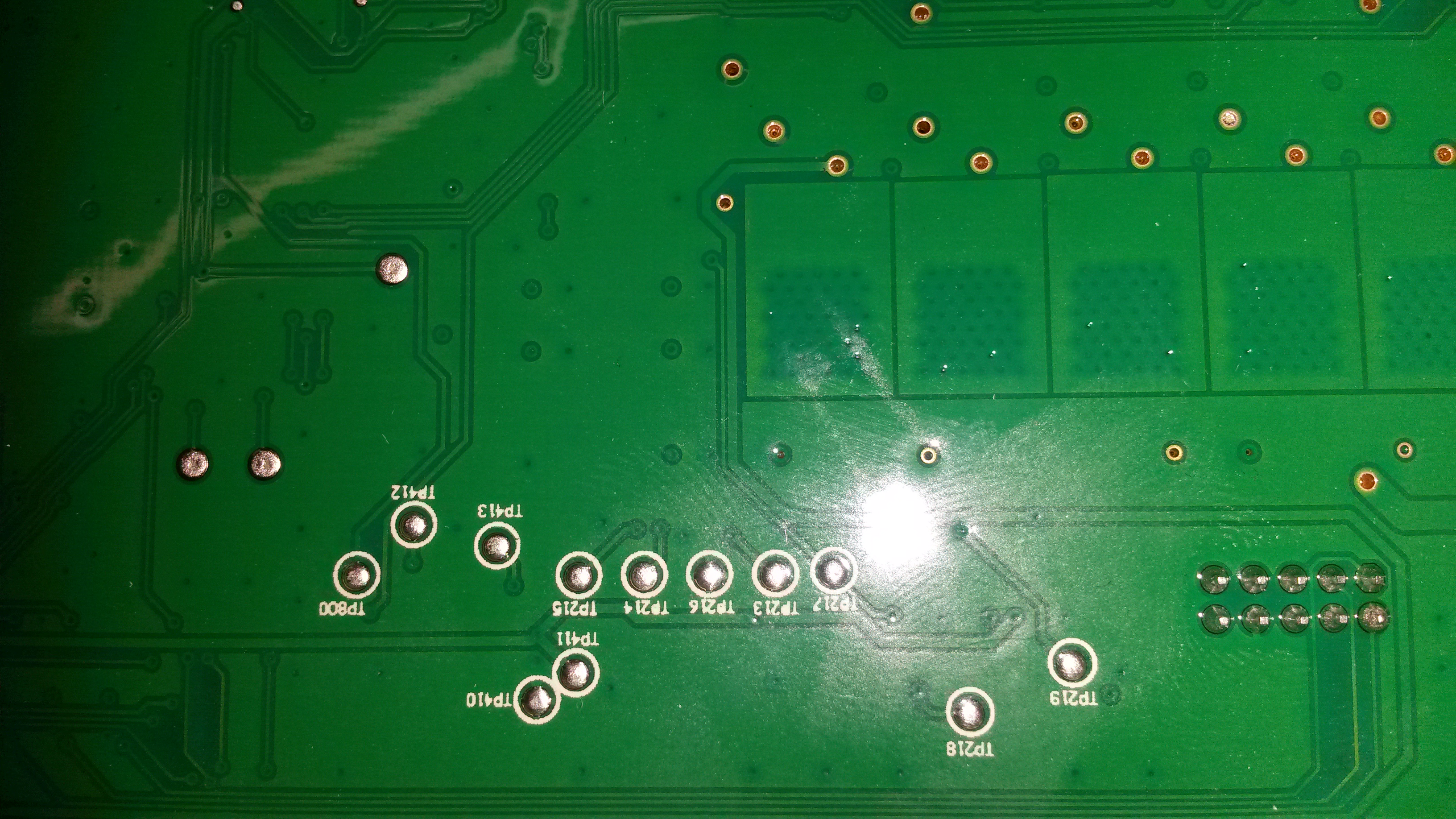

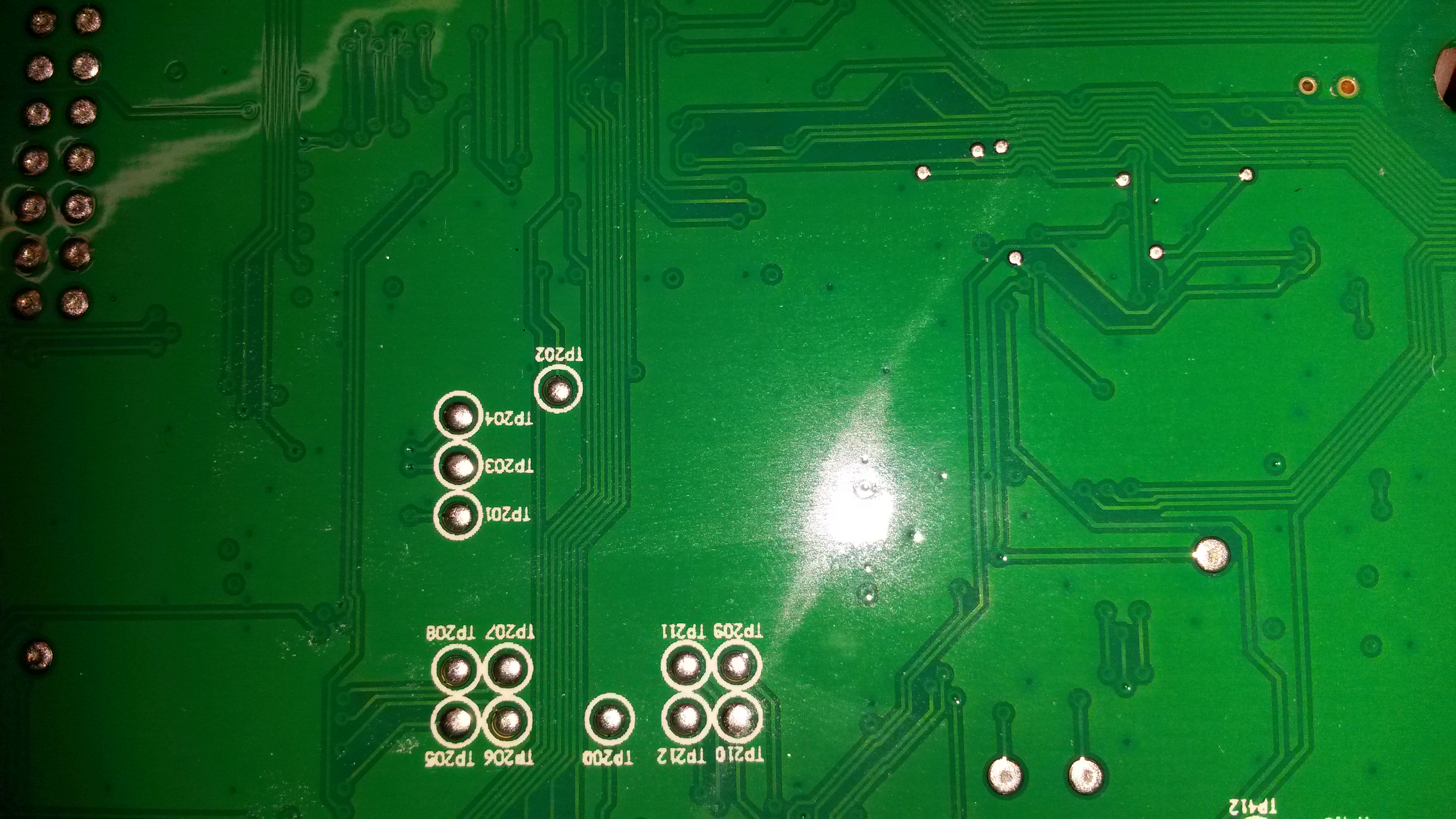

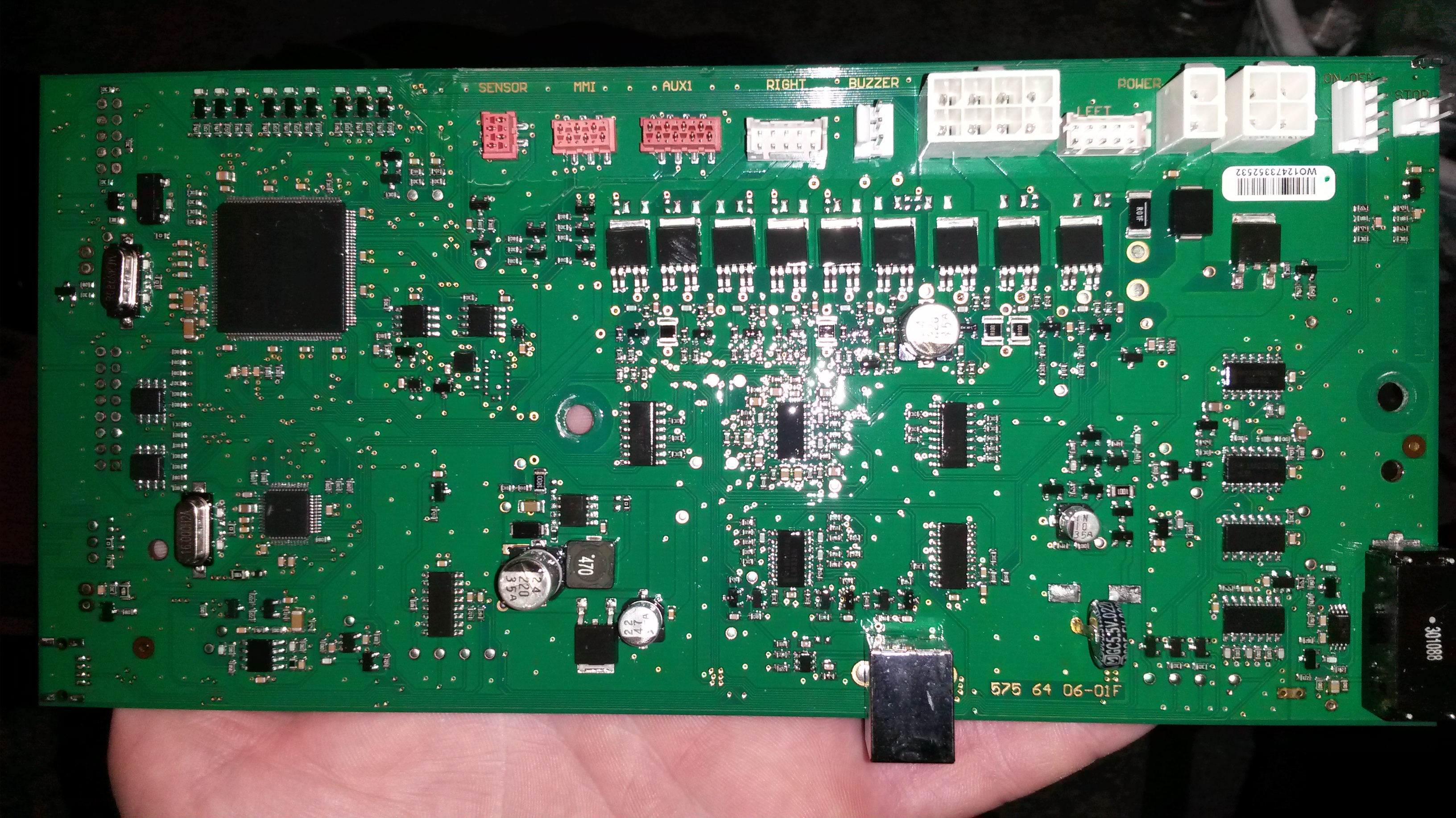

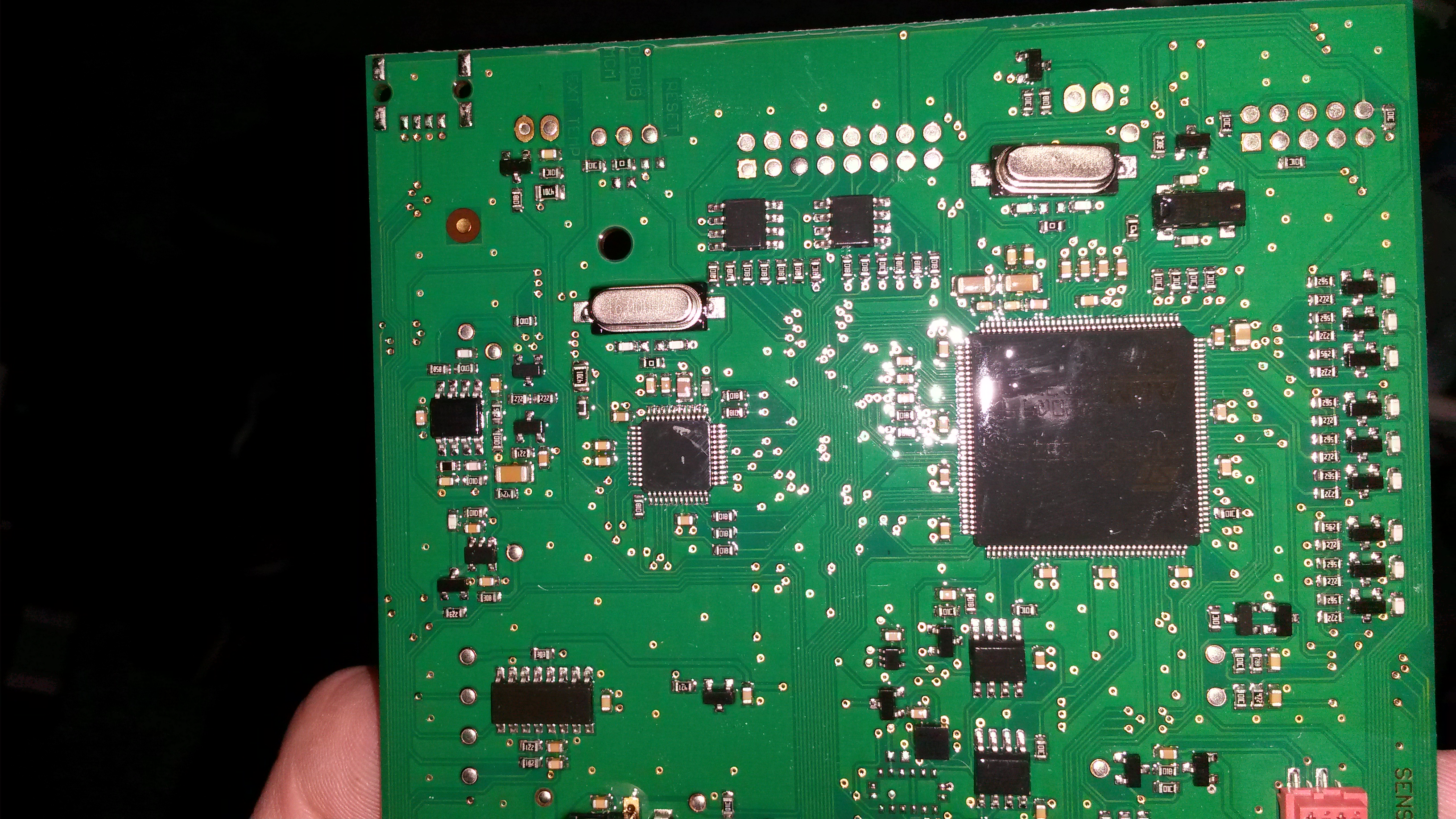

OP #3608457
ich hab mal n par fotos gemacht
es sind 2 platinen die aber verbunden sind.
auf jeder platine ein stm32f103zct6
die kleine platine hat auf der rückseite ein display und tastatur
auf der grossen is die motorensteuerung
also im menü gibts verschiedene softwareangaben
mmi softw.version...
und die andere softw.version...
man kann über das display einiges auslesen
temperatur des akkus
neigungssensoren usw.
aber wenn ich da über den usb rein will werd ich wohl dieses ganze
programm vor mir haben,
was für mich selber eher unbrauchbar wäre oder??
ich würde gernüber usb eine komplette datensicherung machen
aber auch gerne so als diagnose nur die daten wie zb so sensoren und
temperaturen usw.
habt ihr lösungen wie man dort am besten ne steuerung integrieren
könnte?
vieleicht mit nem kleinen arduino und nen ps3 controller?
es gibt in der software
die menü punkte manuell und auto
da müsste ich irgendwie hin und her switschen können :(
da wäre auch ne funktion integriert "automatic homefahrt"
die ich gerne über die steuerung aktivieren will
da gibts auf der platine noch anschlüsse und pins mit bezeichnungen
weis hald noch nich ob mir das am ende möglich sein wird
weil ich nich all zuviel ahnung hab mit programmieren usw
aller höchstens bissl mit arduinos und raspberry
