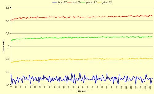

Bin auf der Suche nach einer Möglichkeit den Lichtstrom einer LED so
gleichmäßig wie möglich zu halten. Zu Verfügung steht mir hierbei ein
µC.
Messchaltung wird immer im gleichen Raum, bei gleicher Temperatur
benutzt und wird eine halbe Stunde vor gebrauch angeschaltet um auf
Betriebstemperatur zu kommen.
Im Anhang ist eine Messung die ich gefunden habe wie sich die Spannungen
verändern. Ist ggf. sinnvoll Strom und Spannung zu messen und die
Leistung via. PWM gleich zu halten? Oder gibt es da einfachere Wege?
Vielen Dank schon mal :)
von Klaus D. (kolisson)
@ Autor: Robin (Gast)
dein angehängtes Diagramm sagt ja so ziemlich nix aus.
Die Frage wäre ja wie du das misst und wie die Daten erzeugt werden.
Du solltest also mal das ganze Scenario offenlegen.
Als erste Idee fällt mir natürlich ein es vielleicht so zu regeln wie
man es seit Äonen schon in CD-Playern macht....  eine Feedbackdiode und
ne Regelung dazu
Gruss Klaus de Lisson
von Helge A. (besupreme)
Lichtstrom ist hauptsächlich abhängig von Strom, (Chip-)Temperatur und
Alterung. Das Kriterium Leistung ist also weniger geeignet als Strom.
Für konstanten Lichtstrom über längere Zeit ist Messung mittels
Fotozelle oder Fotowiderstand vermutlich besser. Damit kann dann auch
einer Alterung des Phosphors gegengesteuert werden, das ist bei weißen
oder supergrünen LED interessant. Ich war teilweise erstaunt, wie stark
sich das schon nach wenigen hundert Betriebsstunden verändern kann.
von Timm T. (Gast)
Im Jahre 2014 kann man dafür auch den inneren photoelektrischen Effekt
verwenden. Sprich eine Fotodiode.
Deren Strom erfasst Du über einen TIA, dessen Ausgangsspannung
vergleichst Du mit einer Referenzspannung und steuerst damit eine
spannungsgesteuerte Stromquelle. 2 OPVs und ein bißchen Kleinkram.
Es geht auch mit einem OPV, Schaltungen findest Du in den Datenblättern
vom IL300 und HCNR200.
Es geht auch ohne Eigenbau, Laserdiodentreiber machen genau sowas mit
einer Laserdiode und Monitordiode, unterschiedliche Strombereiche gibt
es wie Sand am Meer von billig bis ganz teuer.
Die Auskopplung auf die Photodiode muss natürlich stabil sein. Du
solltest etwas Ahnung von Optik haben.
von 6A66 (Gast)
Wäre es dann nicht möglich, den Strom durch die LEDs und die Temepratur
zu erfassen und diesen zu regeln anstatt TIA/Fotozelle zu bemühen?
rgds

von Robin (Gast)
Also könnte man zusammenfassen:
-Der Lichtstrom hängt ausschließlich mit der Alterung, der Temperatur
und dem elektrischen Strom durch die LED ab
-kurzeitig ist die LED vom Lichtstrom konstant, wenn Temperatur und der
elektrische Strom konstant sind
-Mit einer Fotodiode sollte nach einer gewissen Zeit ein abgleich
gemacht werden, damit die Spannung für die spannungsgesteuerte
Stromquelle neu eingestellt wird.
Ist das so korrekt?
von ich (Gast)
6A66 schrieb:
> rgds
Damit hast du ja die Alterung des Phosphors beispielsweise nicht mit
erfaßt. Einfach nur den Strom regeln bringt in dem Falle nichts.
Du willst ja wissen, wieviel Licht herauskommt, also mußt du auch das
Licht messen und dann den Strom regeln, um das Licht konstant zu halten.

von Timm T. (Gast)
Nein. Wenn Du es genau wissen willst, hängt der Lichtstrom auch von
- Radioaktivität in der Umgebung (Störstellen)
- Umwelteinflüssen auf die LED-Linse (Kratzer, Erblindung im Sandsturm)
- Brechungsindex Deines umgebenden Mediums (beeinflusst die Auskopplung
an der Linse)
- Helligkeit und Spektrum des Umgebungslichtes (eine unbestromte weisse
LED neben einer leuchtenden blauen LED beginnt ebenfalls zu leuchten)
und vielleicht noch einigen anderen Faktoren ab.
Da Du uns bisher weder verraten hast, um welche Typen LED es geht, noch
wie genau Du unter welchen Umständen den Lichtstrom einhalten musst,
kann es sein, dass Du das alles berücksichtigen musst.
Nein. Der Lichtstrom ändert sich schon messbar (Oszi), wenn Du die LED
einschaltest (z.B. PWM) durch die Eigenerwärmung des Chips. Die kannst
Du auch bei bester Kühlung nicht verhindern. Auch hier gilt: Da Du uns
bisher...
Auch hier gilt: Da Du uns bisher...
Je nach Anforderung musst Du erstmal sicherstellen, dass Du die
Fotodiode auch immer gleich ankoppelst.
Robin schrieb:
> Gibt es den unterschiede in der Alterung in Abhängigkeit von der Farbe?
Klar. Blau altert schonmal schneller als Rot. Üblicherweise.
> Und verschiebt sich dann mit der Alterung auch die Wellenlänge
Bei weissen LED auf jeden Fall, da LED-Chip und Farbstoff
unterschiedlich altern. Bei "monochromen" LED würde ich aber auch davon
ausgehen, denn die Wellenlänge verschiebt sich schon mit dem Strom, und
den veränderst Du ja, um die Helligkeit anzupassen.
Aber: Da Du uns bisher...
Willst Du eine Referenzlichtquelle für Spektrometrie bauen? Willst Du
LED für Beamer vermessen? Willst Du die LED für Deine Modelleisenbahn
aussuchen? Man, es gibt so unterschiedliche Anwendungen, wo man an diese
Aufgabe mit unterschiedlichen Anforderungen herangehen kann. Da musst Du
schonmal gucken lassen, was Du wie genau einhalten willst. Oder musst es
halt durch Trial and Error selbst rausfinden.
von ich (Gast)
6A66 schrieb:
>> erfaßt.
> Hallo "ich",
> ich bin anhand des Diagramms des TO von einer RGB-Led ausgegangen, und
> die sollte - meines Wissens nach - keinen Phosphor besitzen. Ansonsten
> muss natürlich auch die Alterung der Mechanik mit dem Phosphor mit
> eingezogen werden - ACK. Das könnte man aber bei bekannter Alterung über
> eine Nachsteuerung über Zeit erschlagen und das sollte dann trotzdem
> ausreichend genau werden können. Oder sehe ich das falsch?
> rgds
Okay, ich habe mich vielleicht nicht korrekt bzw. unvollständig
ausgedrückt. Es altert ja nicht nur der Phosphor, sondern auch die
LED-Chips selbst. Es entstehen mit der Zeit im Substrat eine Art
Fehlstellen, die dann kein Licht mehr erzeugen. Das werden im Laufe der
Zeit immer mehr. Und das wird z.B. bei RGB-LEDs auch nicht gleichmäßig
ablaufen, so daß mit der Zeit sich auch die Lichtfarbe verändern wird.
Ebenso trübt sich auch der Kunststoff, mit dem die LEDs vergossen snd,
allmählich ein. Das trägt natürlich auch zur Reduzierung des
abgestrahlten Lichts bei.
Man kann es vielleicht näherungsweise angleichen, aber ob diese
Näherungen dann mit der Praxis übereinstimmt, ist fraglich.
Das ganze kommt natürlich darauf an, wie genau der Lichtstrom und die
Lichtfarbe eingehalten werden muß. Bei geringen Anforderungen kan man
sicherlich mit Näherungen rechnen. Ansonsten gilt der Grundsatz: Die
Größe, die man regeln will, muß man auch messen.
von Ulrich (Gast)
Bei einer RGB LED kann die Alterung der LEDs unterschiedlich schnell
sein. Es kann sich also mit der Zeit auch das Spektrum ändern. Selbst
bei einer LED ist im Prinzip eine (kleine) Änderung des Spektrums mit
der Zeit möglich.
Bei den blauen/weißen LEDs kommt als Alterungsmechanismus auch noch eine
Alterung der Vergussmasse in Frage, der z.B. durch den UV Anteil ggf.
dunkler wird.
Für kurze Zeiten kann es ausreichen den Strom und die Temperatur
konstant zu halten oder ggf. auch den Strom an die Temperatur
anzupassen. Wenn man die Änderungen der Temperatur der LED über die
Flussspannung erfasst, läuft das ggf. darauf hinaus die LED mit einem
passende berechneten relativ kleinen Vorwiderstand zu betreiben.

von Mike (Gast)
Robin schrieb:
Ist das die Drift vom Detektor oder von den LEDs?
Du solltest auf jeden Fall auch den Null-Wert vom Detektor messen, um
Umgebungslicht und elektr. Offset der Sensorik zu erfassen.
von Wolfgang (Gast)
ernst oellers schrieb:
> Um deine Lichtquelle zu stabilisieren, brauchst du natürlich noch den
> bisher in diesem Thread diskutierten Lichtsensor und eine Regelmimik.
Und um die Drift von der Detektorelektronik in den Griff zu bekommen,
hilft moduliertes Licht. Sonst läßt sich Drift der Lichtquelle und Drift
der Detektorelektronik kaum voneinander trennen.
