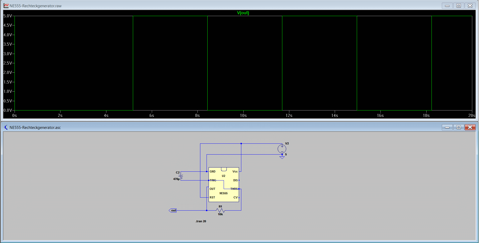

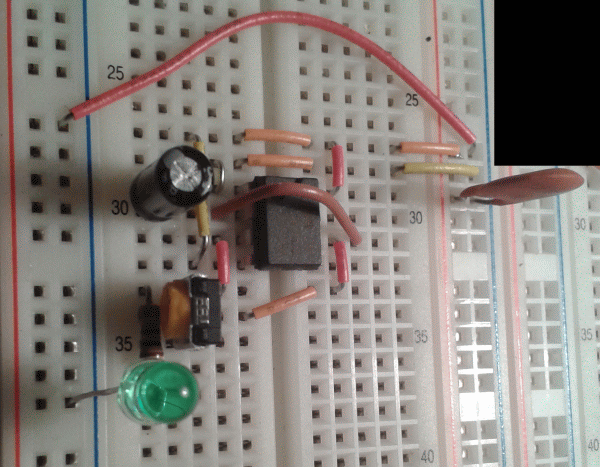

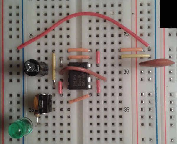

Ich möchte einen einfachen Rechteckgenerator mit NE555 bauen. Dazu die
Schaltung (aus dem Internet...), die in LTSpice funktioniert. Das Layout
ist so gewählt, weil ich es am Steckbrett aufgebaut habe.
OUT liefert mir aber ständig Spannung (habe ein LED angeschlossen). Ich
habe schon Kondensator und IC getauscht und den Widerstand gemessen -
scheint alles ok zu sein. Ebenso habe ich alle Verbindungen
durchgemessen, falls hier eine Unterbrechung / ein Wackelkontakt sein
sollte.
Irgendeine Idee, warum das Ausgangssignal stabil knapp unter der
Versorgungsspannung liegt?
Danke und LG
Christian

Wie ist die LED angeschlossen? Nimm die LED auch in die Simulation auf.
Warum ist DIS in der Simulation nicht angeschlossen?

Es gibt 2 gängige Schaltungen für den astabilen Multivibrator: die
asymmetrische mit DIS und die symmetrische wie hier (OUT statt DIS).

Deine Schaltung entspricht nicht der Simulation. Denn in der Simulation
tut die Schaltung ja...
Zeig doch mal ein Foto von deinem Aufbau (300kB reichen).
Ähm ja, und mach mal noch einen Pufferkondensator (aka.
Blockkondensator, Entkopplungskondensator = Suchbegriffe für Google) mit
100nF zwischen Vcc und GND direkt am NE555.

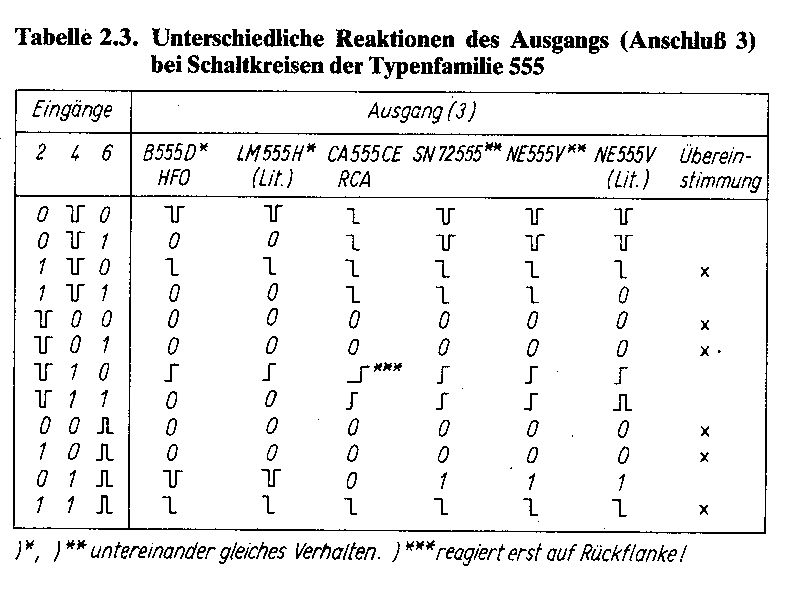

von Gerald B. (gerald_b)
Vom 555 gibt es ein paar Äquivalente, die sich nicht ganz wie das
Original verhalten. Teils reagieren sie auf die andere Flanke usw. In
einem alten DDR Bastelbuch zum 555 waren diese Unterschiede der Typen
zueiander aufgelistet. Deswegen schau, ob du auch tatsächlich das Modell
simuliert, das du verwendest ;-)
Gruß Gerald
Kann ich nicht sagen. Es war so auf
http://de.wikipedia.org/wiki/Rechteckgenerator - ich habe einfach mal so
übernommen.
Gemacht.
Auch gemacht - allerdings auf der +/- Leiste.
Und... es funktioniert. R1 habe ich als Poti genommen und die Frequenz
lässt sich wunderschön verändern - bis in den unsichtbaren
Frequenzbereich hinein.
DANKE! Ich freu mich :)
LG
Chris

von hinz (Gast)
Er hat doch extra "direkt am 555" geschrieben.
hier mal der Scan der Vergleichstabelle aus der alten Schwarte. Gibt
anscheinend noch Leute, die nicht ALLES mit einem µController meinen
lösen zu müssen :-)
Gruß Gerald
Man kann nicht Alles haben. Und wenigstens ist jetzt überhaupt einer
drin...
