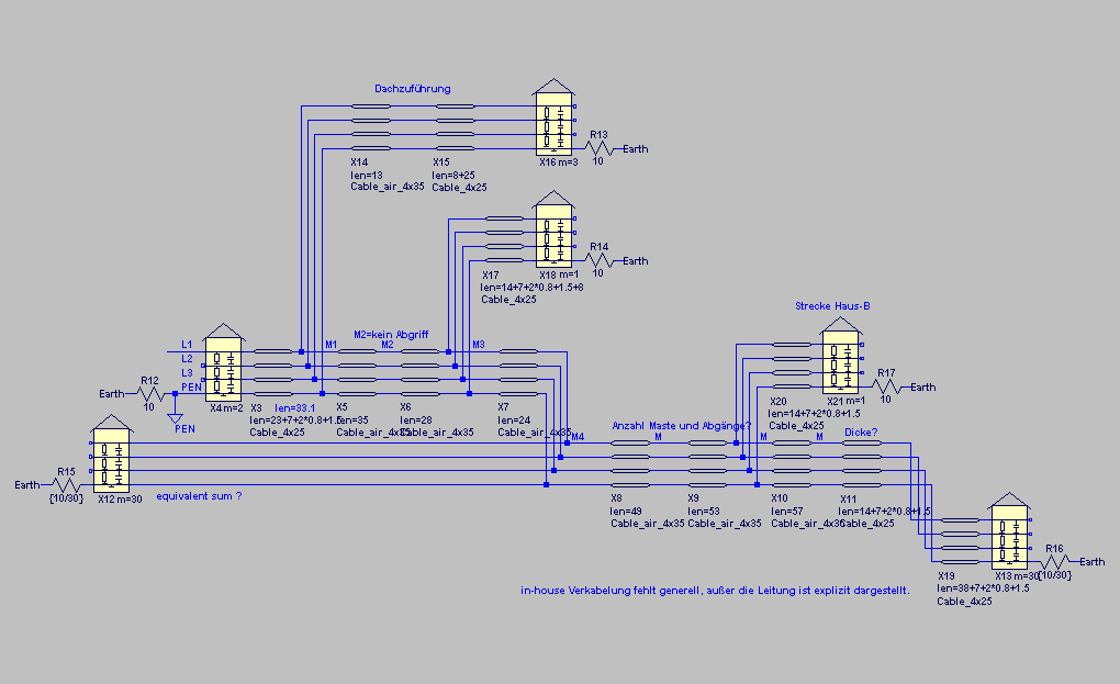

Was ich brauche ist also das Ersatzschaltbild eines Hauses aus der Sicht
des Netzes von der Trafostation kommend. Als würde man das
Hausanschlußkabel kappen und dann in das Haus hineinmessen.
Ich habe an dem realen Netz Impedanzmessungen durchgeführt. Nur kann ich
natürlich nicht viele Netze durchmessen. Also möchte ich aus der
Simulation dann ein repräsentatives Netz erzeugen, was für
durchschnittliche Ortnetze gilt.
Wie sowas aussieht, habe ich angehangen. Die Blöcke sind jeweils
SPICE-Modelle.
Im Endeffekt kann ich dann Störungen simulieren, Kopplung zwischen
Drehstromleitern usw.

das Bild ist ja nur ein wirkl. grober Plan, über die Mindestmaße, was
die Leitungen und Dimensionen angeht. wobei gewisse Längen auch nicht so
einfach zu erkennen sind, die Verlegung OI oder UI muß man auch raten
oder suchen, die Trafostation ist auch mit drauf.
Was fängt man dann damit eigentl. an, also mit dem Plan?
Simulieren würde ja auch ohne Plan gehen, nur optisch anschaulich
visuell ist das damit einfacher.
Dies ist dann ein reales Bsp. aus der Wirklichkeit und wird wofür
benötigt, wenn man fragen darf?
Ich habe ne einfache Version angehangen. Klar ist das deutlich
ausgedehnter.
Die Netzlisten will man nicht wirklich per Hand warten. Hinter den
Symbolen stehen weitere detailreichere Modelle. Es ist hierarchisch.

Meine Baustellen sind Netzimpedanz bei 10KHz bis 1MHz, Blitzeinwirkung,
Powerline-Kommunikation. Z.B. brauch man einen Phasenkoppler oder
nicht?! Wie sieht der Spannungsverlauf bei einem Blitzschlag aus, wenn
Gasableiter und Varistoren in der Kette sind, usw.

Ich habe keinerlei Info wie sich diese Einspeisung von
PVA-Wechselrichtern verhält.
Wie gesagt, die Lage bei 50Hz interessiert mich eher nicht. Wenn jemand
ne Idee der Impedanz dieser Geräte bei z.B. 10KHz hat, dann kann ich das
einbauen.
OP Persönliche Seite #3587393
Hier ein Beispiel, wie genau ich das mittlerweile simulieren kann. Oben
die Simulation (grüne Kurve), unten die Messung (rote Kurve). In der
Messung sind vom Maximum nach rechts 3 Resonanzen (Die erste ziemlich am
Peak), lokal hervorgerufen durch vermutlich Netzfilter von
Einzelgeräten.
Die Messung läuft von 7KHz bis 96KHz.
Und da ist noch Luft drin, da viele Parameter noch nicht optimiert.
Für sowas kann man das Gesetz der großen Zahlen aus der Statistik
benutzen. Das bedeutet nichts anderes, als das bei einer großen Menge
selbst bei krassen Ausreißern der Mittelwert nicht mehr großartig
schwankt. Das einzelne Haus spielt daher keine Rolle mehr, es zählt der
Durchschnitt.
