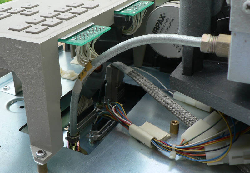

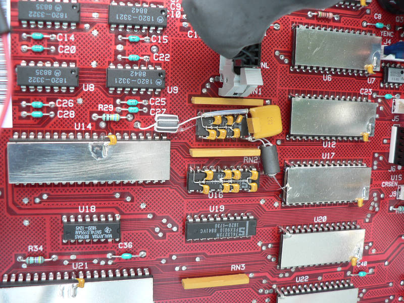

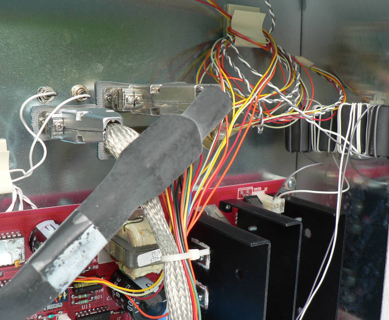

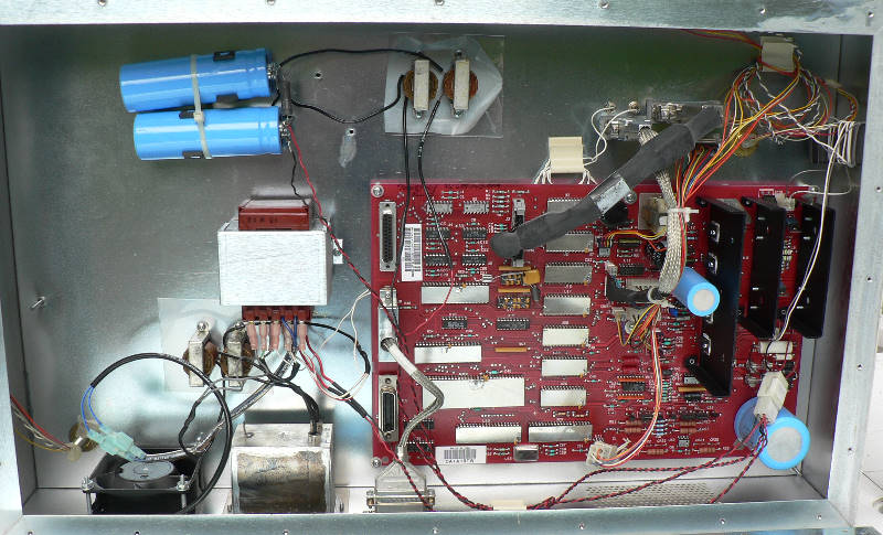

Ich habe hier z.B. einen Drucker aus den 90er Jahren, der medizinisch
für den Einsatz im Herz-OP "zertifiziert" (?) wurde. Die gesamte
Elektronik wurde in einem Metallkasten unterhalb des Druckers separiert
und nachträglich nochmal einzelne ICs abgeschirmt.
Sääährrr äufwändig!

Andre S. schrieb:
> Die gesamte
Das kann ich nachvollziehen.
Dahinter verstehe ich den Sinn noch nicht ganz. Das sieht mir wie ganz
normale DIP-ICs aus, auf die einfach oben (und unten?) ein Schirmblech
geklebt wurde aus. Das Blech ist dann mit Masse verbunden. Aber die
Fläche an den Seiten mit den Pins ist nicht geschützt. Wenn es um
hochfrequente EM-Felder geht, könnten die darüber wohl in den IC
reinkommen. Genauso sind die Datenleitungen auf der Platine gefährdet zu
Antennen zu werden.
Oder die einzelnen Drähte die da ohne extra Schirm außenrum im Gehäuse
rumhängen.

NAtürlich kann ich auch nur Spekulieren, aber für mich sieht es so aus
als wenn es sich bei einigen der Bauteile um Eproms o.ä. handelt
(Seitlich das typische Keramikgehäuse) Das große könnte ein µP sein und
vielleicht wird der Rest dann noch Speicher sein.
Also alles Bauteile die besonders Empfindlich auf direkte EINTRAHLUNG
auf den DIE reagieren. (Da dadurch ja Ladungszustände == BITs geändert
werden könnten)
Man könnte jetzt also Spekulieren das es gar nicht so sehr um die
Verhinderung von störenden Abstrahlungen geht - sondern man die Gefahr
reduzieren will das irgendwelche Strahlungen/Felder direkt auf die
Speicherzellen/den DIE einwirken ohne an den Chipstrukturen vorbei zu
müssen die für die Kommunikation mit der Aussenwelt zuständig sind.
Gerade wenn es um den Einsatz in einem OP für Langwierige und sehr
Komplexe Operationen geht bei denen allerkleinste Fehler tödlich enden
können.
Und dieses dann noch bei Operationen die häufig unter Beteiligung von
Echtzeit Röntgentechnologie und (selten) auch mal Zeitnah zu einer
Untersuchung des Patienten mit radioaktiven Tracern durchgeführt werden.
Beides Einflüsse die bekantermaßen Auswirkungen auf die Funktion von
Ladungsspeichern auf einem DIE haben können.
Wenn man dann sieht das zahlreiche andere Bauteile ja NICHT mit
Blechdeckelchen verziert sind und es sich bei diesen Bauteilen dann
definitiv um Teile handelt die ebenfalls Störstrahlung abgeben könnten
(durch die geschalteten Pegel) aber Ihrerseits keine Speicherzellen
besitzen deutet das auch in diese Richtung.
Andererseits spricht dann dagegen das diese Deckelchen nur sehr dünn
sind, was Röntgenstrahlung ja nicht zuverlässig stoppt. (Allerdings
schon sehr stark schwächt... Mit den anderen Schirmungen vielleicht doch
genug...)
Aber wie schon geschrieben, das ist auch nur Spekulation. Es sind halt
besondere Geräte bei denen ganz andere Maßstäbe an Funktionssicherheit
gelten als bei einem "normalen" EKG oder gar nur einem Fernseher...
Da wird wirklich für jedes noch so kleine Risiko enormer Aufwand
getrieben.
