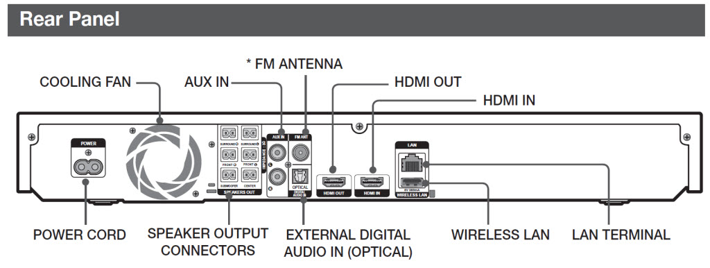

Ich habe ein 5.1 System welches aber keinen Kopfhörerausgang besitzt.
Jetzt möchte ich gerne mit Hilfe von einem Schalter gerne, nur
Lautsprecher so wie immer haben oder Lautsprecher 5.1 und Stereo auf
Kopfhörer/Level oder nur Kopfhörer/Level.
170Watt würde die Anlagen pro Kanal bringen macht 22,6V Spitze bei einer
Lautsprecher Impedanz von 3 Ohm. Das ist für den Eingang zu viel, da
dieser nur für iPod und Co ausgelegt ist... Empfindlichkeit 600mV...
Gibt es da eine Möglichkeit über Spannungsteiler oder so?
So müsste ja wohl HR mit FR auf R und HL mit VL auf L zusammengelegt
werden. Center und Sub wohl zusammen auf l und R ohne das es die Ausgabe
über die Boxen beeinflusst.
Klasse wäre es natürlich wäre die Lautstärke immer die gleiche egal wie
laut die Boxen sind.
Auch ein fertiges gerät würde ich nehmen aber wie gesagt ich finde
nirgends etwas.
Auf keinen Fall die Lautspecherausgänge anzapfen. Bei guten Anlagen sind
die nämlich per DSP linear nichtlinear vorverzerrt, was nicht zum KH
passt.
Da muss man vorher abgreifen. Richtig ist, VOR dem Verstärker das Signal
anzuzapfen und dann einen Kopfhörerverstärker zu nutzen.
Wundert mich aber, dass der AMP sowas nicht haben so, wo das jede
Fuzzianlage hat.
Schon mal ein super Tipp. Doch werde ich so nicht die LAutsprecher
ausschalten können und nur den Ausgang nützen können. Auch sollte das
gehen wenn der TV aus ist. Doch bin ich am zweifeln ob da auch was raus
komt wenn kein Bildschirma am DMI Ausgang erkannt wird.
