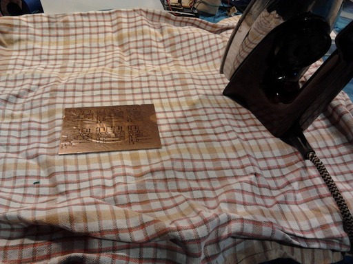

ich habe für ein Projekt eine Platine entworfen und wollte diese mittels
der Toner-Transfer-Methode auf ein Kupferboard übertragen.
Dazu benutze ich ein ziemlich altes Bügeleisen und habe dies auf
Maximalleistung gestellt.
Bei Verfahren entstand eine Luftblase zwischen Kupfer und Hartpapier.
Beim nächsten Versuch würde ich das gerne vermeiden.
Könnte es an der Temperatur liegen oder war vielleicht Wasser durch
einen Spalt beim Reinigen dazwischen gekommen?
Wurden schon ähnliche Erfahrungen gemacht?

Viel zu heiß !!!

Ich halte nicht viel von Hartpapier:
Erstens ist das immer leicht gewellt.
Zweitens verzieht es sich mit Hitze noch mehr und
Drittens hält in meiner subjektiven Erfahrung das Kupfer schlechter auf
Hartpapier als auf Epoxy - beim (Ent-)löten auf Lochraster kommt mir
schneller ein Ring entgegen als ein Pad auf Epoxy.

Markus, ganz einfach die Temperatur des Bügeleisens veringern.
Es stimmt, Hartpapier ist viel empfindlicher als Epoxidmaterial.
Am besten, du machst ein paar Tests.
Du wirst Erfolg haben.
Vor allem, wenn du Geschenkpapier nimmst (aus dem "kik" z.B. ist von mir
erprobt) und auf die Rückseite druckst.
Das dünne Papier klebst du am oberen Rand mit Klebeband oder -Stift auf
ein normales Blatt, da es vermutlich dein Drucker so nicht einziehen
wird.
Du kannst danach das Papier abziehen von der Platine, und diese so in
das Ätzbad hängen ohne jegliche Nacharbeit !
