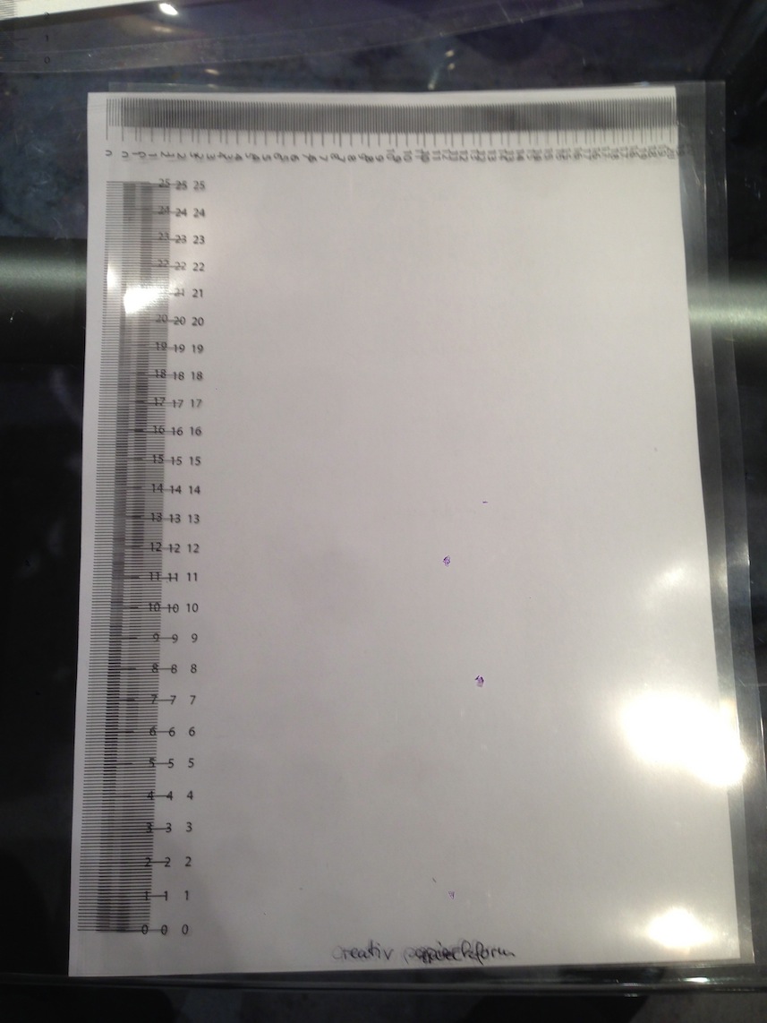

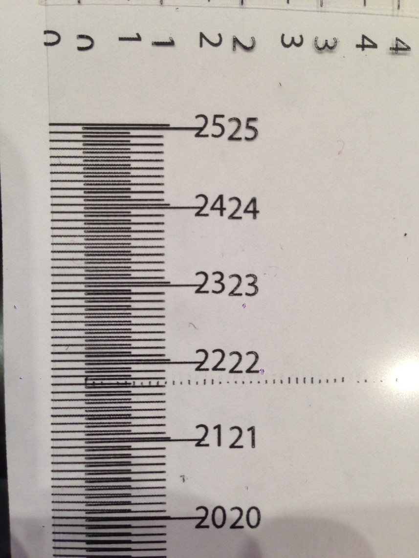

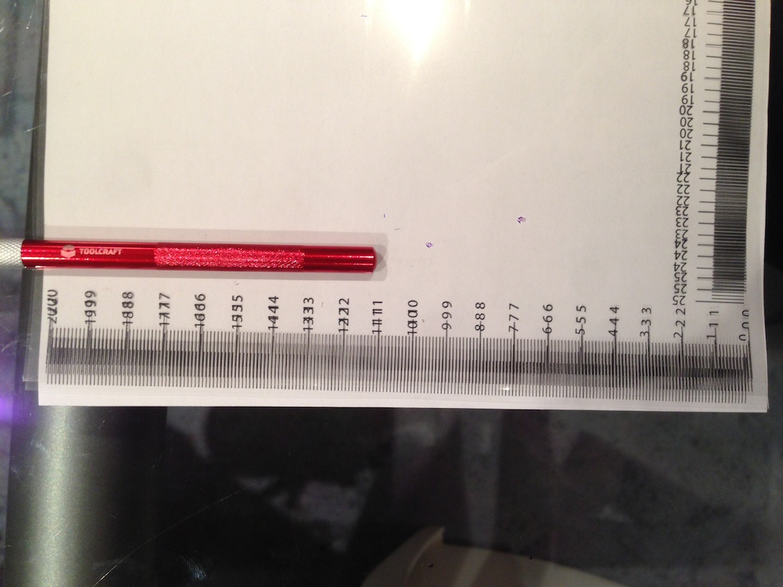

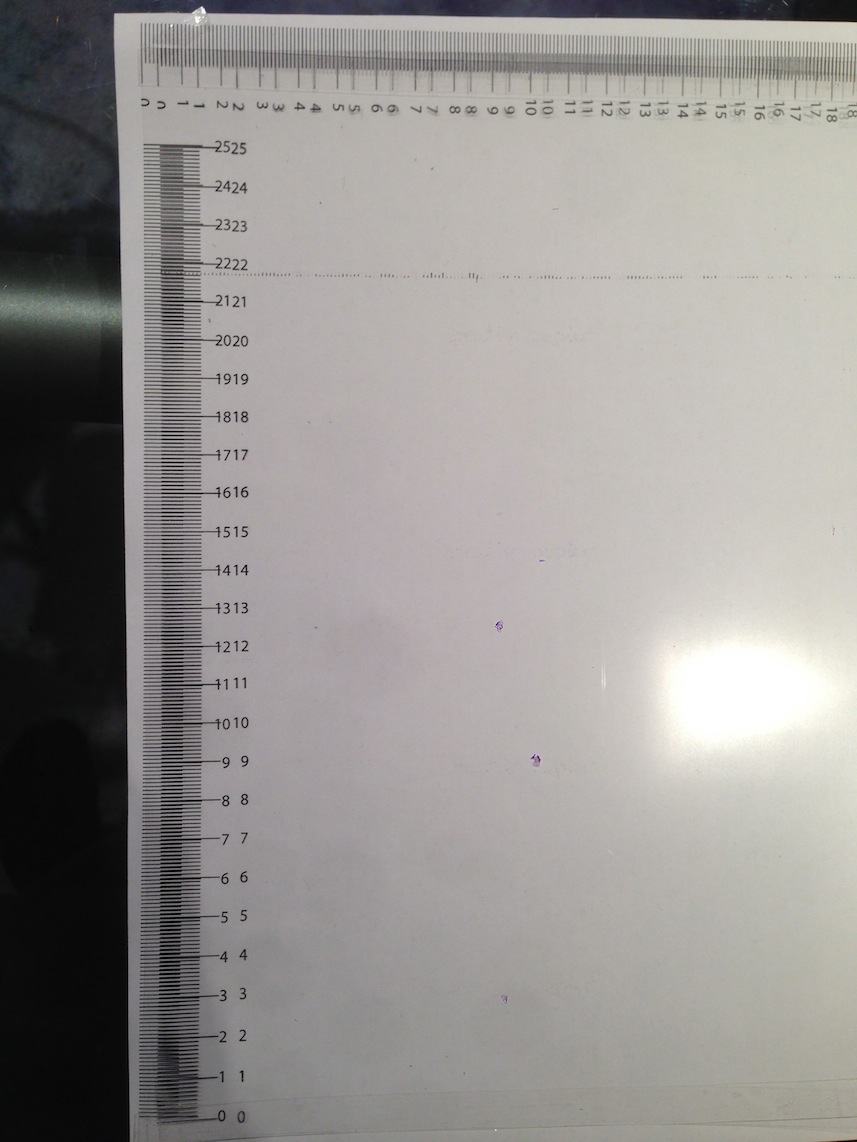

da ich bei der letzten Platine ca. 0.2/0.3mm Abweichungen zwischen Vor-
und Rückseite feststellte, hat mich mal interessiert, wieviel sich
eigentlich die Laser-Overheadfolien verziehen und habe auch testhalber
extra nochmal welche gekauft, die mit "besonders dick" und
"deformationsfest" beschrieben waren.
Ich habe mir dafür je ein Lineal vertikal und horizontal auf ein
A4-Blatt gezeichnet und das gedruckt auf:
- Papier
- Zweckform Overhead Folie Laser
- creativpapier laserFOL clear 125µm
- creativpapier laserFOL clear auf ein dickes Fotopapier aufgeklebt
(Streifen Teasa auf der ganzen Breite oben und unten)
Das Ergebnis - siehe Fotos:

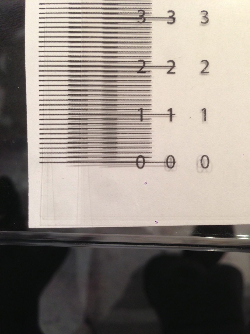

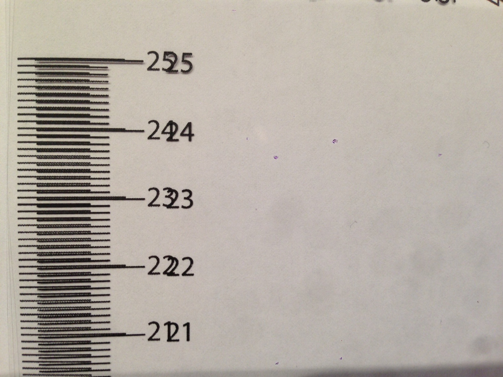

1. die Verformung vertikal ist 1mm auf 25cm (und zwar linear zunehmend
im Gegensatz zu 3)
2. Horizontal gibt es keine Verformung
2. Zweckform und creativpapier verhalten sich identisch, 1mm auf 25cm

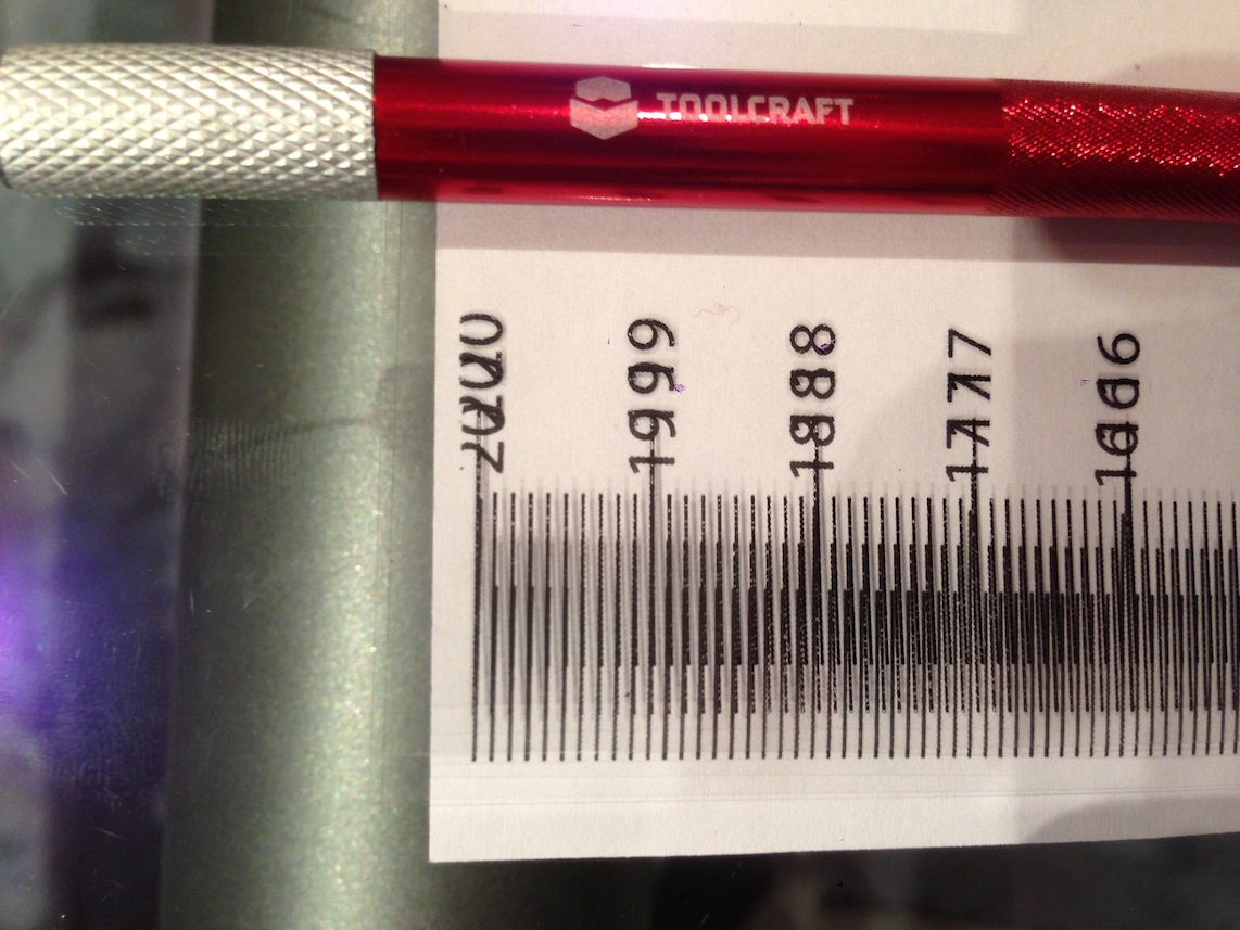

3. wenn ich die Folie auf dickes Papier aufklebe, dann wird die
Abweichung geringer und zwar etwas unter 0,5mm, ABER: die Verformung
wird unregelmässig. Die Folie wird erstmal länger um 0,5mm bis 6-7cm,
dann nimmt die Verlängerung ab bis bis es bei 18/19cm wieder gleich ist
zum Papier, danach schrumpft die Folie bis 25cm um 0,5mm.
Heisst also: im ersten Drittel dehnt sich die Folie und fängt dann an zu
schrumpfen.
Ah, nein, ich muss mich korrigieren... gedruckt wurde es ja von oben
(25cm) nach unten.
Demnach verhielt es sich bei der auf Fotopapier geklebten Variante so:
es schrumpfte die Folie für ein paar cm (ca. 5-7cm) und blieb dann
konstanz, die Folie wurde ab dann nicht mehr verformt.
Vermute der Tesa oben bremste den Durchlauf und die Trommel erhitzte
sich ein paar Grad mehr und nach ein paar cm war das wieder
ausgeglichen.
Das bedeute, dass grundsätzlich ein dickes Trägermaterial die Verformung
der Folie verhindert, mindestens stark verringert.
Wenn man also sein "Motiv" in die untere Hälfte packt, dann dürfte es
kaum verzerrt herauskommen.

OP #3584988

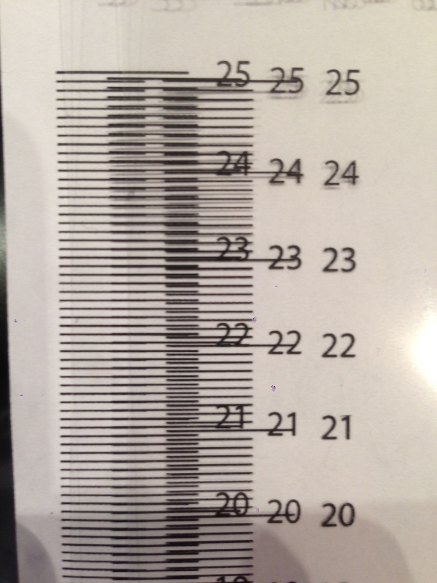

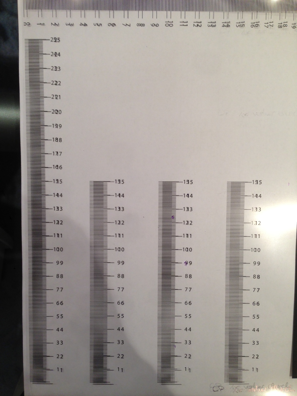

Noch einen Test gemacht mit Folie auf Papier geklebt und statt
Einstellung "raues Papier" (Vermuting: mehr Toner und höhere
Fixiertemperatur) jetzt "Normalpapier". Die Deformierung wird
unregelmässig.
Also lieber eine gleichmässige Deformierung von 1mm auf 25cm als eine
unregelmässige von 1mm und dann wieder 0mm ... denn sonst bekommt man
Vor- und Rückseite einer Platine ja niemals aufeinander.

OP #3585021
Noch ein Test:
Folie erst einmal durch den Drucker lassen mit nur einem schwarzen
Balken auf der rechten Seite.
Ein bisschen warten und dann das Layout drucken.
Und siehe da:
Die Abweichung ist nur noch ein Viertel Millimeter und verteilt sich
linear vertikal auf die Seite.
Insofern: gewonnen und eine Methode gefunden die Verzerrung deutlich zu
verringern. So ist das Ergebnis sehr annehmbar.
Allerdings wundert mich das, denn genau das habe ich beim letzten Druck
eines echten Layouts auch versucht und meinte gesehen zu haben, dass das
"Vorverformen" der Folie nichts gebracht hatte, eher den Fehler sogar
noch vergrössert hat.
Vielleicht ist es aber entscheidend 1min zu warten damit die
Fixiereinheit erst wieder abkühlt...?
Teste gleich nochmal dasselbe mit der Zweckformfolie, vielleicht verhält
sie sich hier anders als die "creativ papier" Folie.
Ah ha. Bei der Zweckformfolie hat es etwas weniger Verzerrung mit der
Doppel-Fixierung, aber die Verzerrungen tatsächlich diagonal über die
Seite ungleichmässig.
Heisst also, dass die "laserFOL" tatsächlich etwas temperaturstabiler
ist.
