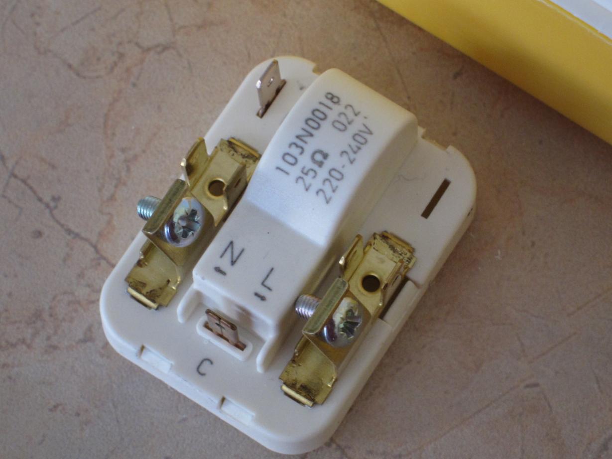

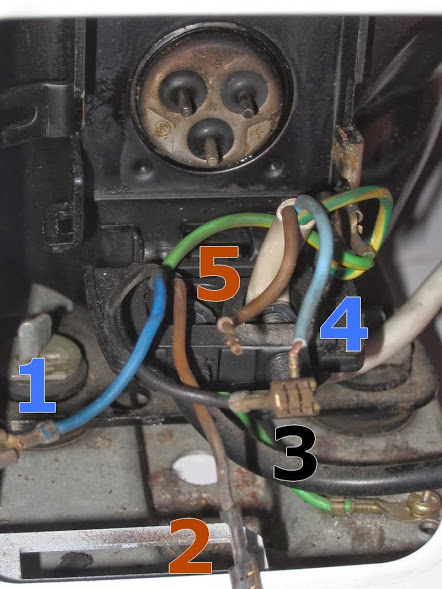

Hallo liebe Experten,
Bei meinem alten Kühlschrank ist die Anlassvorrichtung durchgebrannt.
Nun war ich leider zu dumm, um mir die Belegung der Anschlüsse zu
notieren.
Kann mir vielleicht jemand einen Tipp geben?
Vielen Dank im Voraus.
Gast #3585386
Nein, beide Teile haben dieselben Anschlüsse.
Am schwarzen Schalter ist der Anschluss links oben nicht gut zu
erkennen. Der ist ziemlich schwarz angeschmort. Ein Hinweis darauf, dass
dort kein Stecker saß?
Gast #3585463
Also ich habe mich getraut:
Blau an N,
braun an L und
schwarz an C.
Nachdem ich den Kühlschrank wieder mit der Steckdose verbunden habe ist
nicht alles sofort mit einem Kurzschluss geendet.
Ich verspüre ein leichtes Brummen im Kompressor, die Lampe im
Kühlschrank leuchtet und nun noch abwarten, ob er auch bald kühlt.
Soweit jedenfalls schönen Dank für die Hilfe!
