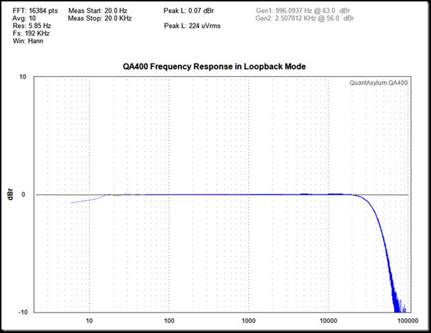

Hallo Benjamin, hast Du die Möglichkeit die obere Frequenzgrenze
festzustellen ?
In einem der Bilder sah es so aus, dass bei ca. 40kHz Schluss ist.
Mich würde interessieren ob dem so ist ??
Oder anders ausgedrückt ich hätte sie gerne bis 96-100kHz ?!

Benjamin Van Gyseghem schrieb:
> Die Anzeige geht bis genau 96kHz wenn man 192ksps einstellt.
Danke für die schnelle Antwort !
könntest Du das bitte noch etwas aufhellen ?
kann man 96kHz "nur" einstellen oder kann man da auch messen ?
Hast Du einen Rauschgenerator, der soweit geht ?
Mein Punkt ist diese Messung hier (Anhang), aus dem Daten-Anhang auf der
HP
Da sieht es so aus, als ob bei 40kHz Schluss ist ???
EMU
Naja Pegelbereich des Rauschens zwischen -80dbV und -130dbV
sieht ja nicht so prickelnd aus.
Zeige doch mal wie es aussieht, wenn du ein weises Rauschen mit einen
höheren Pegel drauf gibst, oder wobbel mal mit einen Sinus
Ralph Berres

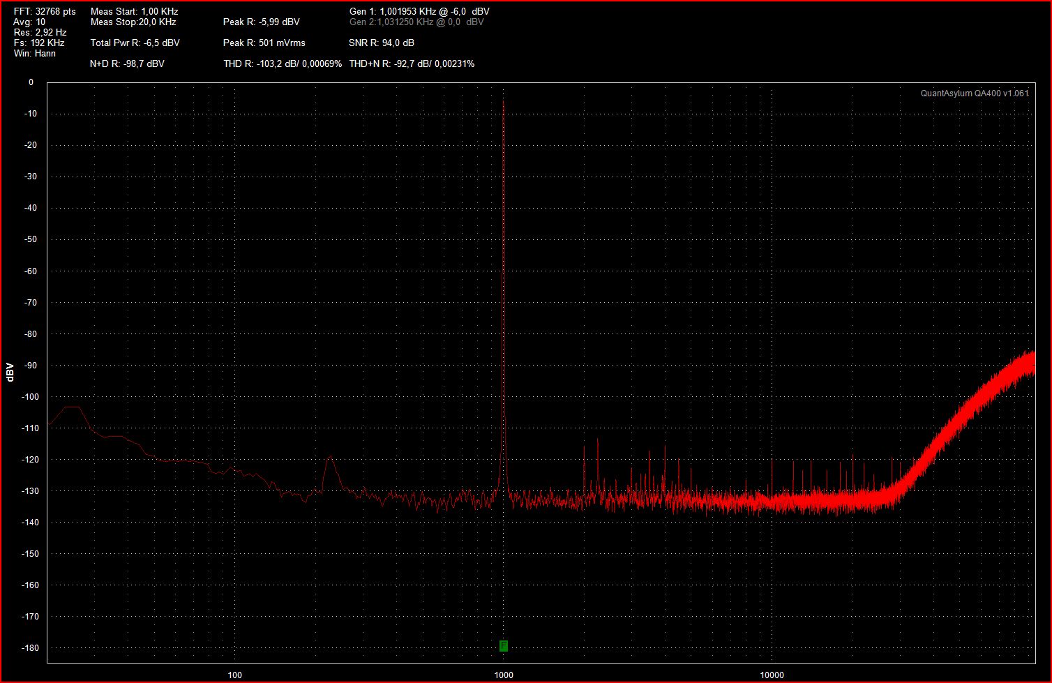

Hier ist ein Artikel mit direktem Vergleich zur EMU:
http://www.quantasylum.com/content/Home/tabid/40/EntryId/21/Soundcard-Noise-Performance.aspx
Ich hab rausgefunden wie man die FFT konfigurieren kann; anbei nochmal
ein Screenshot mit höherer Auflösung. Möglicherweise beeinflusst das
auch das gemessene Rauschen?
Jenseits der 20kHz steigt das Rauschen stark an, was wohl am "noise
shaping" liegt: Der ADC verschiebt die Rauschenergie in Frequenzbereiche
wo sie für Audiozwecke irrelevant sind.
http://de.wikipedia.org/wiki/Rauschformung
Was ich noch nicht verstehe ist, warum die THD bei 192Ksps erheblich
größer ist als bei 48Ksps. Der Bereich der gemessenen Harmonischen
(1KHz-20Khz) ist beide mal gleich und gemessen wurde auch nur die THD,
kein Rauschen.
Persönliche Seite
Schau nach, welcher ADC verbaut ist. Besser als dessen Datenblatt kann
es nicht werden.
Bei 48KHz ist der Störabstand gegenüber 192KHz bei Sigma-Delta Wandlern
besser. Ganz normal. Zum einen kann das digitale Filter länger
integrieren (mehr Koeffizienten), zum anderen wird bei professionellen
Karten auch das Anti-Aliasing Filter vor dem ADC je nach Samplerate mit
umgeschaltet.
OP
Entweder der ADC oder der DAC (oder beide) haben einen ziemlich
deutlichen "sweet spot" jenseits dessen die THD rasch ansteigt. Bei
192Ksps liegt der etwas anders als bei 48Ksps, daran scheint es gelegen
zu haben, s. Anhang.
Im QA400 ist der CS4272 CODEC verbaut.
