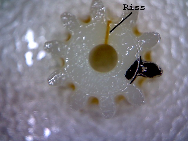

ein Zahnrad, das auf der Achse eines Webcammotors steckt, hat einen Riss
(siehe Bild). Kommen der Riss und das angetriebene Zahnrad zusammen,
dann hakt der Motor oder er bleibt stehen.
Wo kann ich diese Art von Zahnrad (ca. 6 mm Durchmesser) bekommen?
Du musst den Modul des Zahnrades bestimmen und kannst dann z.B.
auf Modellbauerseiten suchen.
Gruss
