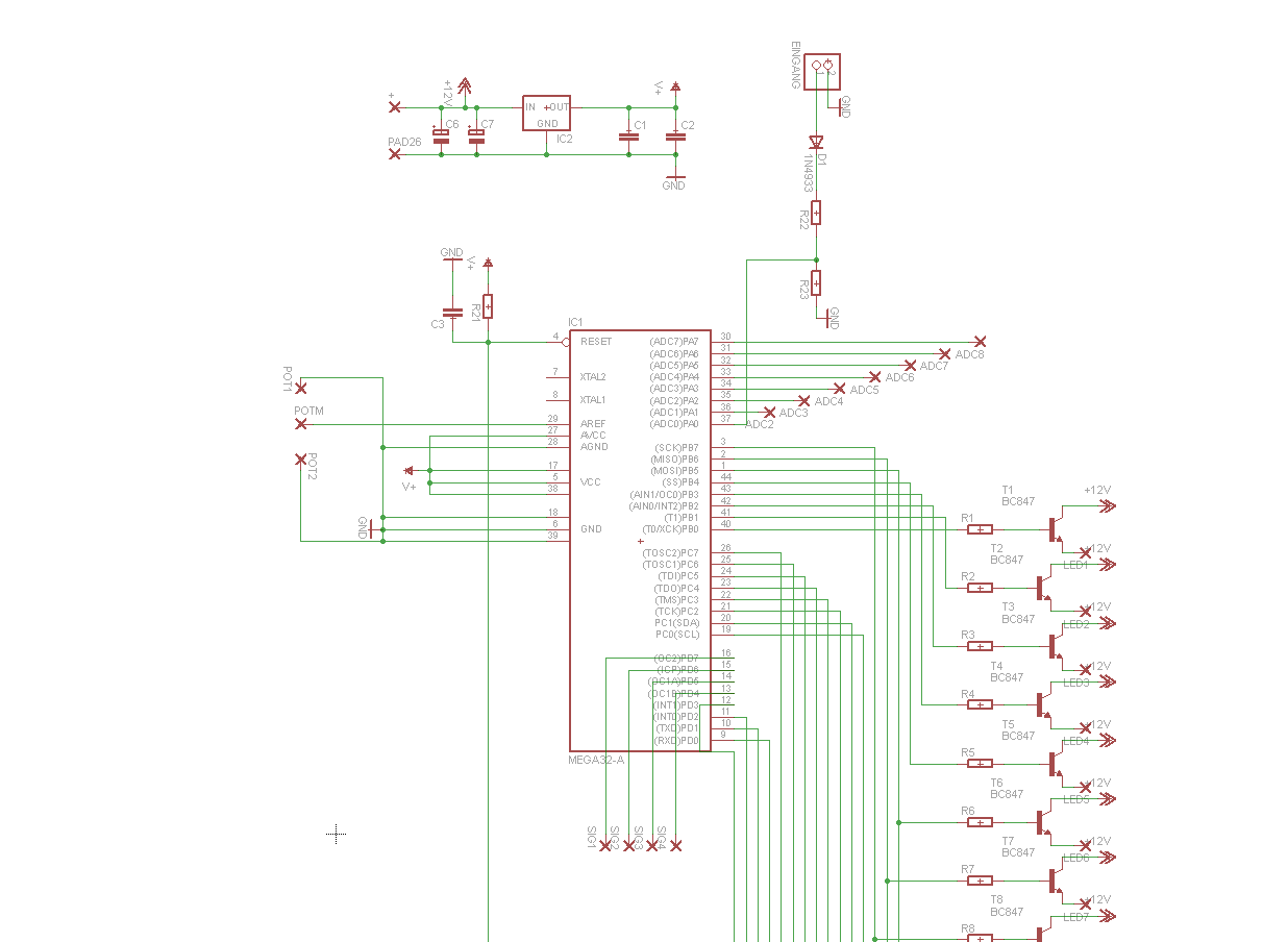

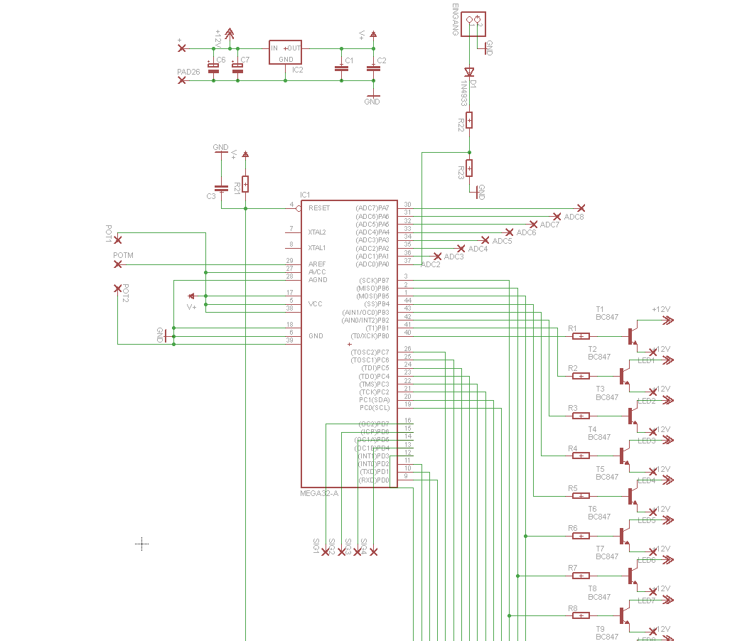

Ich hätte mal die Frage ob man bei eine Amega die Aref spannung auch
unter dem Betrieb änderen kann.
Ich habe vor ein VU-Meter über einen Atmega 32 anzusteuern ,da die
Spannung aber ja sich je nach dem wie Laut man gerade Musik hört ändert
dachte ich mir das mann einfach die Spannung an Aref über ein Poti
anpasst.
> anpasst.
Üblicherweise greift man das Signal für das VU-Meter an einer Stelle ab,
die unabhängig von der Hörlautstärke ist, d.h. vor dem Lautstärkeregler.
