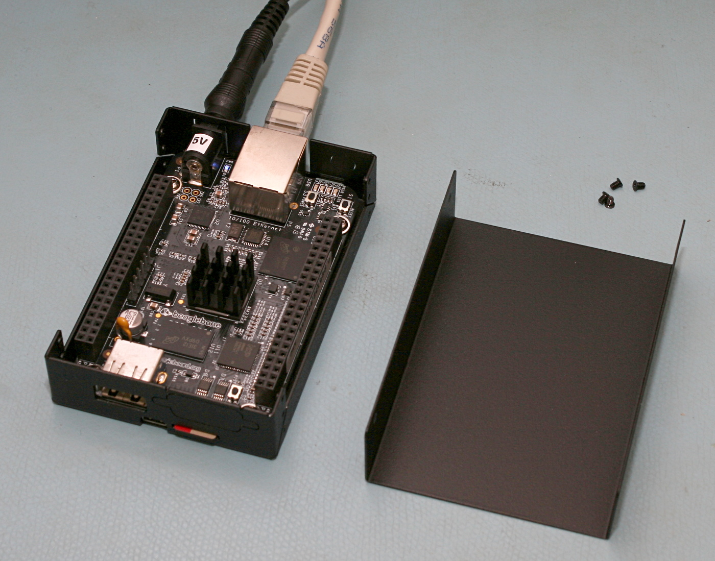

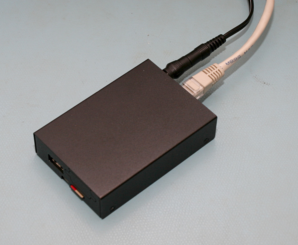

ich hab ein Beaglebone Black Board in einem Gehäuse
(http://www.logicsupply.de/cases/mini-pc-cases/bb100/).
Wenn ich das laufende Gerät am Gehäuse berühre, stürzt das System
meistens ab. Dabei verschwindet für 2 Sekunden der Ethernet Link, das
System ist danach nicht mehr übers Netz erreichbar, die Konsole reagiert
auch nicht mehr. Im Syslog ist nach dem nächsten Start auch nix zu
finden. Beim Berühren spüre ich nichts besonderes, also z.B. keine
kräftige Entladung. Ich muss für den Absturz auch nicht vorher mit
Gummisolen durch die Wohnung schlurfen oder ähnliches.
Wenn ich das Ding dagegen auf meiner ESD-Matte stehen habe und das
ESD-Armband anhabe konnte ich diesen Effekt noch nie beobachten.
Ich vermute daher ein ESD-Problem.
Hier noch ein paar Daten:
- Das Gehäuse ist aus einem lackierten Stahl.
- Ober- und Unterteil des Gehäuses sind mit Schrauben verbunden. Durch
den Lack konnte ich mit dem normalen Durchgangsprüfer keine Verbindung
zwischen beiden Teilen messen. Das heißt aber natürlich nicht daß da
eine höhere Spannung nicht durchkäme
- Das BBB-Board ist mit verzinkten Schrauben am Gehäuse befestigt,
Durchgang von Unterteil des Gehäuses auf Montagelöcher im
Milliohm-Bereich
- Das BBB wird bei mir normal mit einem SKII-Steckernetzteil versorgt,
ansonsten ist nur noch Ethernet verbunden

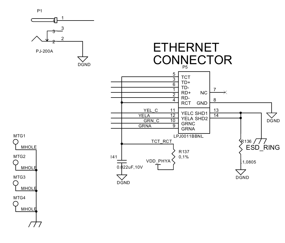

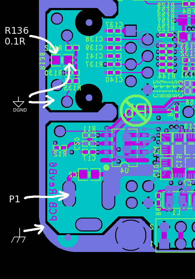

Der Schaltplan und das Layout vom BBB sind veröffentlicht
(http://elinux.org/Beagleboard:BeagleBoneBlack#Hardware_Files), ich hab
die vermutlich relevanten Teile angehängt. Die Montagelöcher sind mit
einem "ESD-Ring" verbunden (Bottom-Layer, dunkles lila). Der ist
wiederum mit einem 0,1Ohm-Widerstand (R136) unterhalb der Ethernetbuchse
auf DGND verbunden (extra Layer, türkis). 2cm oder so daneben ist dann
der Powerstecker P1 an dem es zum Steckernetzteil geht.
Ich würde gerne wissen, wie der ESD genau das Teil zum Abstürzen bringt.
Ich vermute der ESD-Impuls wird durch die 0,1Ohm nicht wirklich
beeindruckt und läuft dann über den Masselayer zu P1 und dort über den
Y-Kondensator im Netzteil zur Erde. Auf dem Weg über den Masselayer
verschiebt er durch die Induktivität die Spannungen so, daß der
Prozessor, RAM oder Powermanagement durcheinanderkommen. Klingt das
plausibel oder hat jemand ne bessere Erklärung?
Wie kann ich das Ding am besten gegen ESD robuster machen?
Gast #3587579
Gerd E. schrieb:
> Klingt das
Klingt plausibel.
Die Abhilfe wäre also den 0.1 Ohm entfernen und direkt an der DC-Buchse
2*100nF vom Gehäuse am besten direkt (oder notfalls auch am
Distanzbolzen) mit kürzestmöglicher Verbindung an die beiden DC-Pins
anschließen.
Gruß Anja
OP #3587769
Hallo Anja,
Danke für Deine Antwort.
Wäre es nicht besser den durch 1MOhm zu ersetzen damit das Gehäuse nicht
floatet? Die Variante mit 1M || kleiner C hab ich auch schon öfters in
anderen Schaltplänen gesehen.
> 2*100nF
Normale 100nF Kerkos? Die sind doch meist für max 50V ausgelegt, da
vermute ich daß die bei so nem ESD-Impuls mit höherer Spannung die
Kapazität verlieren.
Wären nicht z.B. 1nF / 2KV besser geeignet, oder ist das dann zu wenig
Kapazität?
Gruß,
Gerd

Ich kenne das Phänomen 'Mikrocontrollerschaltung in Metallgehäuse stürzt
bei Berührung ab' auch.
Damals war mein Metallgehäuse nicht leitend mit der Elektronik
verbunden, es gab bei ESD in das Gehäuse eine kapazitive Kopplung nach
innen, die zum Absturz führte.
Abhilfe brachte in meinem Falle eine GND Verbindung mit dem Gehäuse, und
zwar am Versorungsspannungseingang der Schaltung.
Vorher gab es Abstürze bei fast jeder Berührung (ausser im Labor auf
ESD-Matten). Nachher haben wir problemlos die ESD-Prüfung im EMV-Labor
bestanden.
OP #3587823
Danke für den Hinweis. Was Du beschreibst ist ja ein ganz anderer
Mechanismus als ich zuerst vermutet habe. Wäre bei mir aber durchaus
möglich, da ich ja zwischen Oberteil des Gehäuses und Unterteil/Board
keinen Durchgang gemessen habe. Die Berührung findet natürlich meistens
auf das Oberteil statt.
Da würde es wohl was helfen den Lack im Bereich der Schrauben etwas
abzuschmirgeln so daß da guter Kontakt hergestellt wird. Das ist ganz
einfach, das werde ich als erstes mal probieren.
Gast #3588828
Ok, sollten halt schon X7R oder besser sein. (kein Z5U oder Y5V)
Rechne mal nach was passiert wenn Du die ca 150-300pF deines Körpers mit
< 2KV (sonst würdest Du deutlich was merken) auf einen 100nF-Kondensator
umlädst. Selbst wenn das verlustfrei passieren würde reichen 50V
Nennspannung locker aus.
Unter 10nF-4,7nF (dann aber 100-200V) würde ich nicht gehen.
Gruß Anja
OP #3589032
stimmt.
So, ich habe aber jetzt erst mal mit Michaels Tipp angefangen und die
beiden Halbschalen gut leitend miteinander verbunden: Lack an den
Schraublöchern abgeschliffen, Schrauben aufgerauht. An den Anschlüssen
oder dem 0,1Ohm Widerstand hab ich noch nix geändert. Hat jedenfalls
schon eine klare Verbesserung gebracht, ich hab es mit normalem Berühren
jetzt nicht mehr geschafft das Ding zu killen.
Leider hab ich hier keine ESD-Pistole so daß ich keine definierten
Verhältnisse für Vorher-Nachher-Vergleiche herstellen kann. Hier im
Forum waren aber mal ein paar Tipps mit Piezo-Feuerzeuganzündern, in die
Richtung werde ich wohl mal noch etwas rumprobieren.
