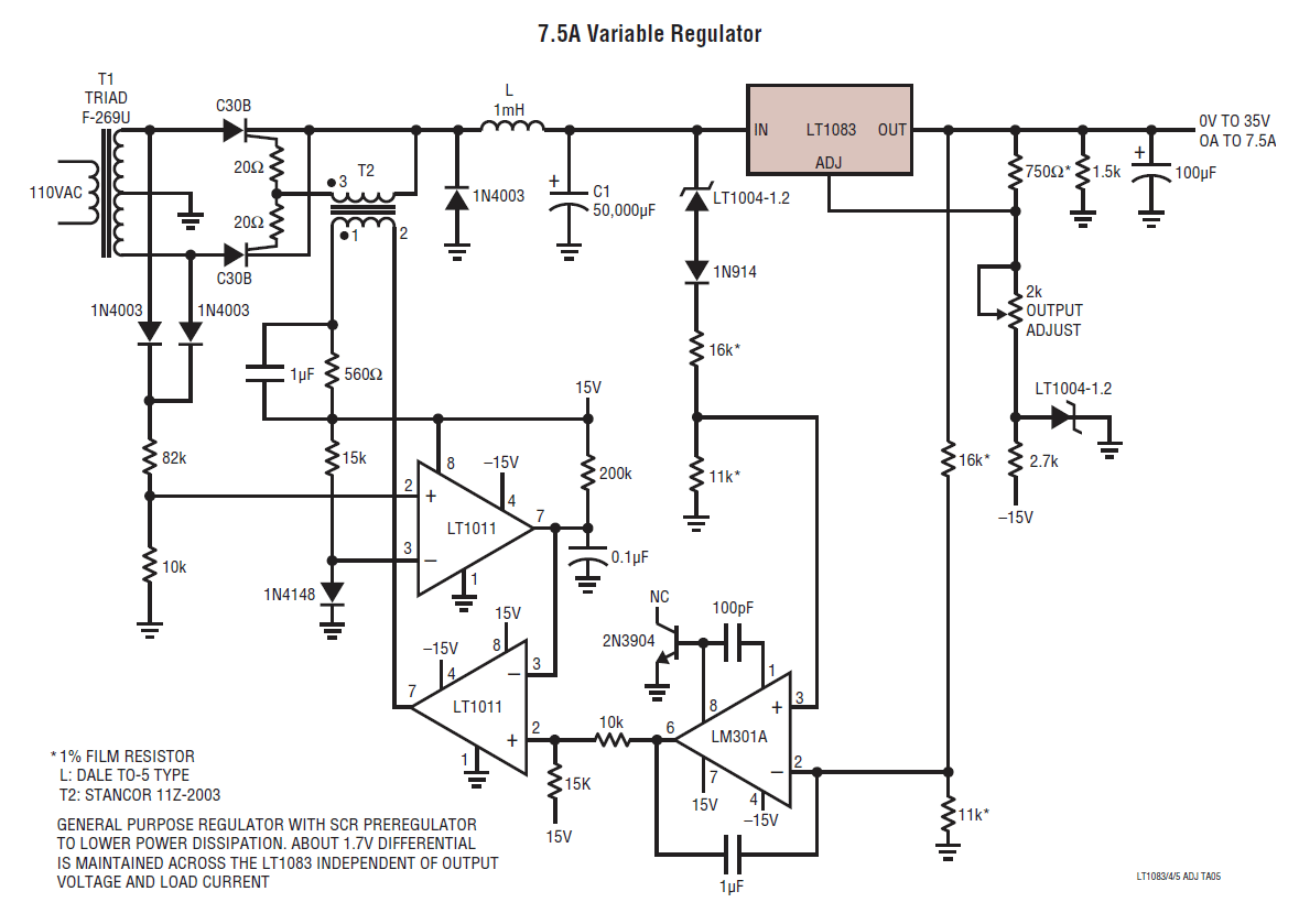

Von einem prototypisch aufgebautem Linearnetzteil (0-20 V / 10 A)
möchte ich gerne die Effizienz etwas steigern, weil >200 W abzuführen
doch etwas "nervig" ist.
Eine Idee, die ich im DC SUPPLY HANDBOOK von HP (Application Note 90B)
gesehen habe ist eine Vorregelung mittels Triac oder Thyristor, wo auf
der Sekundärseite entweder der Brückengleichrichter modifiziert wird
(ein Zweig durch Thyristoren ersetzt) oder vor dem Brückengleichrichter
ein Triac eingesetzt wird um dann letzlich Phasenanschnittssteuerung für
den Ladeelko (hinterm Gleichrichter) zu machen.
So weit so klar und einfach, mir wäre auch sofort klar, wie man
Phasenanschnitt klassisch macht (Phasenverschobene Spannung erzeugen,
auf Diac geben, damit Triac zünden), nur ist der Knackpunkt hier ja,
dass man den Phasenanschnitt genau so regelt, dass der Spannungsabfall
überm Längsregler in etwa konstant ist (sagen mer mal 5 V).
Wie sieht, schematisch, die Regelung für sowas aus?

Keine Ahnung, ob Deine jetzige Regelung, mit dem dann noch
schmuddeligeren Input klar kommt.
Am einfachsten ersetzt Du zwei der Gleichrichterdioden durch
Thyristoren.
Die Steuerung derselben trennst Du am besten komplett von Deinem
Netzteil, da Du im Anschluss daran ja keine stabile Versorgungsspannung
(für die Regelung) hast.
Als Regelgröße nimmst Du einfach den Spannungsabfall an der Endstufe.
Vorsicht viele OP's verschlucken sich bei so großer Differenzspannung
und den absoluten Unterschieden.
Achtung: Bei extrem großen Sprüngen der Ausgangslast. Da kann es
passieren, dass dem letzten Regler die Puste fehlt. Deine Regelung kann
ja erst mit leichter Verzögerung reagieren plus ein paar dicke
Kondensatoren die erst gefüllt werden wollen. Bricht die Ausgangslast
schnell zusammen, so resultiert dies in einem Anstieg der
Verlustleistung.

Jo, grundsätzlich ist mir klar, dass ich eine OP-Regelschleife mit
negativem Feedback brauche, eine mehr oder weniger stabile Referenz und
eine separate Versorgung für den OP etc.
Ich hätte bereits eine Versorgung von 15 V über dem positiven Pol des
Reglers (Aufbau des linearen Netzteils gehört in die Schublade
"symmetrisch versorgte Regel-OPs mit Massepotential = Positiver Ausgang
des Netzteils"), das dürfte für diese Regelung auch nutzbar sein (da ich
ja eine Spannung brauche, die sicher über dem Kathodenpotential der
Thyristoren liegt).
Muss ich, außer die Bandbreite der Regelschleife auf ca. Netzfrequenz zu
begrenzen, denn wirklich nichts weiter tun? Ist das in der Praxis so
einfach?!

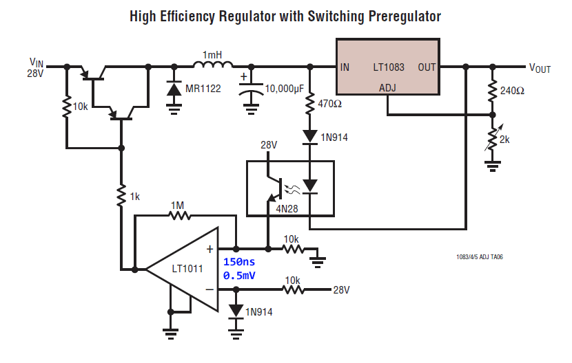

#3586115
Irgendwo habe ich noch das Schaltbild von meinem
Uralt-Heinziger-Netzteil (30V/20A, 10Gang-Potis für CV und CC, 2 grosse
analoge Spiegelinstrumente (Bereich umschaltbar, herrlich), das arbeitet
nach dem Prinzip. Bringt auch bei 1V die 20A, ohne gross zu heizen.
Ich habe mal ein paar EMV-Messungen gemacht - das käme heute nicht mehr
durch :-)
Aber auf Ausgangsseite ist es einfach Klasse, benutze es nach wie
täglich. Versorgt kleine Schaltungen genauso zuverlässig, wie es dicke
LiFePo-Akkus schnelllädt. Und kommt auch mit schnellen Laständerungen
problemlos klar.
Die Thyristorsteuerung alleine ist allerdings ne ganze Eurokarte voller
Analogtechnik, samt eigenem Netztrafo, etlichen OPs und 2
Impulsübertragern.

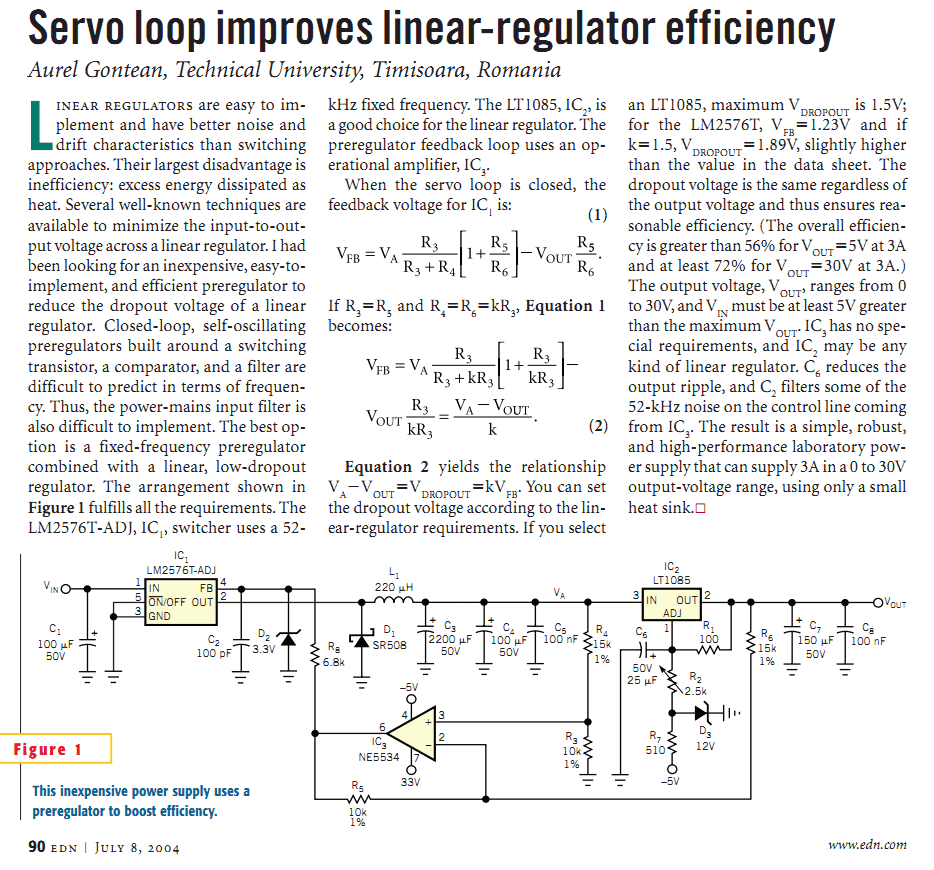

Optimal wäre heutzutage wohl ein primärgeregeltes Schaltnetzteil mit
Vout=Vsoll+ xV, Linearregler hintendran.

Gast #3586207
ich verwende eine Hilfsspannung die auf der positiven Ausgangsklemme
aufgesetzt wird. Damit läßt sich die Spannung am Leistungstransistor per
Prozessor leicht messen.
Eine weitere Hilfsspannung für die Thyristoren am "Brückengleichrichter"
zündet über Optokoppler + Transistor die Thyristoren.
Allerdings hat eine Vor-Regelung auch starke Nachteile. Gut geeignet ist
sie nur wenn die Last konstant ist.
Der schlimmste Fall ist wenn ständig zwischen Strombegrenzung (mit
niedriger Ausgangsspannung z.b. 2V) und nahezu Vollast bei maximaler
Ausgangsspannung z.B. gewechselt wird:
Beim Übergang in Strombegrenzung liegt die volle Spannung des
Glättungskondensators bei maximalem Strom am Leistungstransistor an bis
der Kondensator entladen ist.
Geht die Überlast zurück dauert es ein paar Netzhalbwellen bis der
Kondensator wieder auf die volle Spannung aufgeladen ist. Bei ständigem
Wechsel zwischen beiden Betriebsarten muß der Leistungstransistor fast
dieselbe Leistung verkraften wie ohne Vorregelung.
Das Regelverhalten ist also sehr bescheiden.
Ein weiterer Nachteil ist daß die Spannungsspitzen vom Phasenanschnitt
die Ausgangsspannung stark verseuchen. Die Schaltungen die ich mit dem
Netzteil (erfolgreich) in Betrieb genommen habe, haben eine sehr geringe
Ausfallwahrscheinlichkeit bei den EMV-Tests. Allerdings hatte ich auch
schon einige seltsame Effekte bei der Inbetriebnahme die mit einem
anderen Netzteil nicht passiert wären.
Ich würde beim nächsten Mal eher einen (hochfrequenten) Schaltregler für
die Vor-Regelung verwenden.
Gruß Anja
