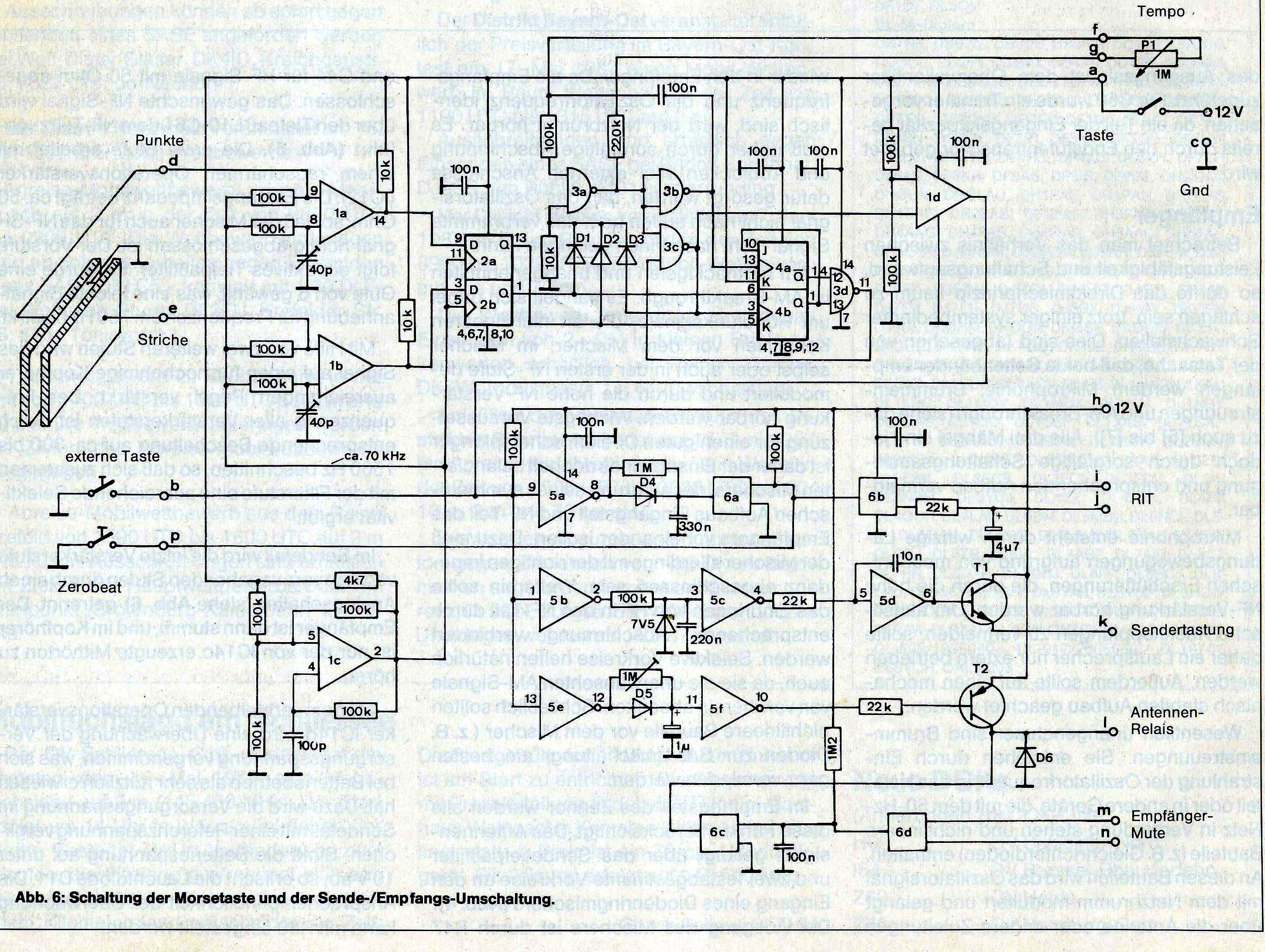

Gast #3586791
Für jemanden der mechanisch nicht so fit ist sind brauchbare
Paddelmechaniken nicht so einfach zu bauen. hier würde ich kapazitive
Sensorpaddels wegen der einfachheit nehmen. Als Anhang ein Auszug wie
das bei einem Qrp Transeiver mal gelöst wurde.Überflüssiges kann man ja
weg lassen.

Gast #3586842
ich schrieb:
> nur noch die Kontakte
> Probleme bereiten.
Da wird mehr fehlen als "nur" die Kontakte.Die schönste Keyerelektonik
nutzt aber nichts wenn es an der Eingabe hakt. Einfach zu fertigen weil
nicht beweglich sind kapazitive Paddels.Ich habe solche Dinger schon mit
zwei Kaffeelöffel als kapazitive Kontakte gesehen.;-) Eventuell gönnt er
uns ja mal ein Foto...
