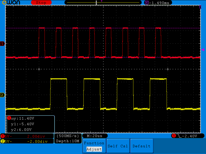

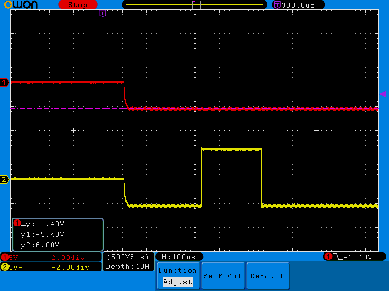

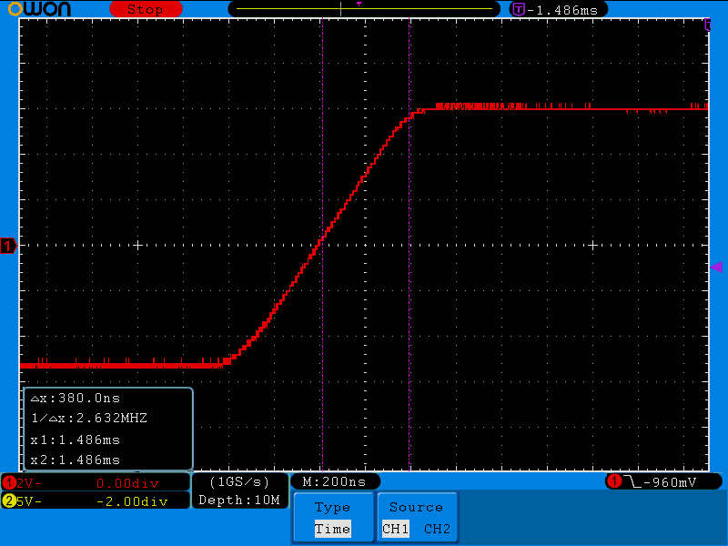

Gast #3589062
holger schrieb:
> Tun sie nicht. Die kann man nur mit Druckertreibern nutzen.
Das hängt vom jeweilig verwendeten Chip und Treiber ab. Darum schrub ich
ja "Vorher klären, wie die Dinger...". Aber egal - ist sowieso keine
Standardschnittstelle.
Weil es mich selber interessiert, mußte ich gleich die RS232 meines T42
testen.
DB9-F  DB9-M  jeweils mit 10k nach GND
3  3  TxD * -> Clock ROT
4  4  DTR * -> Data  GELB
5  5  GND **
7  7  RTS * -> Latch (nicht gemessen)
Das sieht meiner Meinung nach gut genug aus, um damit zwei
Schieberegister (HCF4094B, 74xx595) direkt ansteuern zu können. Also im
Prinzip http://www.mikrocontroller.net/articles/Porterweiterung_mit_SPI
plus nötige Pegelanpassung, aber eben ohne µC.
