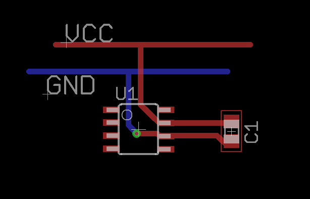

Kondensator an MC nachschalten
OP #3587061
kann man den Kondensator, der zur Glättung der Spannung an MCs verbaut
wird auch wie im angehängten Schaltplan "nachschalten"? Oder muss er
unbedingt zwischen Quelle und Versorgungspin sitzen?
Elektrisch gesehen dürfte ja kein Unterschied bestehen, aber bei dem
ganzen Hochfrequenz-Störungs-Zeug kenne ich mich noch nicht gut genug
aus.
Vielen dank schonmal :)
#3587162
Was für einen Controller hast du da?
Wenn man eine lange Versorgungs-Zuleitung hat kann man sie an
verschiedenen Punkten mit ein paar kleinen Keramikkondensatoren
entkoppeln so dass hohe Frequenzen die durch die Leitung eingefangen
werden über die Kondensatoren wieder nach Masse abgeleitet werden.
Ich würde C1 wahrscheinlich an die obere Kante von U1 setzen damit man
den Kondensator besser verlöten kann und die anderen Pins des
Controllers etwas schöner verlegbar sind.
Am besten wäre es wenn du noch einen dickeren Elko oder Kerko etwas
weiter weg vom Controller (da wo viel Platz ist und die ganzen anderen
Leitungen nicht stören) auf das Board setzen würdest.
OP #3587163
Okay, danke :) mir war wichtig, dass ich den Kondensator auch nach die
Versorgungsleitung hängen kann.
EDIT: Danke für den Tipp mit dem größeren Elko etwas abseits.
Die Sache mit den Entkopplungskondensatoren an sich ist mir schon
bekannt, auch dass sie nah an den Chip müssen (ist ein Atmega32-16 mit
drei mal VCC, also auch 3 Kondensatoren). Nur ist auf dem Board nicht
mehr Platz, sie  auf die gleiche Seite zu setzen, von der die VCC/GND
Leitungen kommen, sondern eben gegenüber. (Aber immer noch nahe an den
Chip)

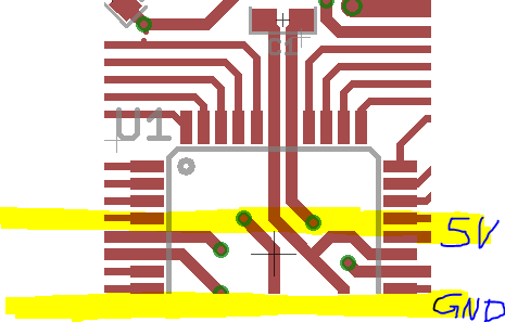

Gast #3607504
@ Johannes
Eigentlich neige ich eher der Auffassung von Lothar Miller zu, das der
Entkopplungskondensator zwischen Versorgung und uC angeordnet sein muss.
Siehe: http://www.lothar-miller.de/s9y/categories/14-Entkopplung
Ich drücke mich eher zurückhalten aus, aber grundsätzliche Überlegungen,
legen nahe, dass das eher wichtig ist.
Siehe auch: Beitrag "Abblockkondensatoren, wie routen?"
