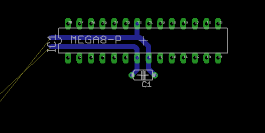

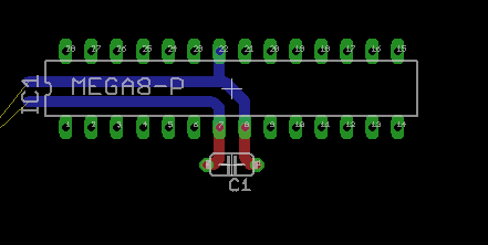

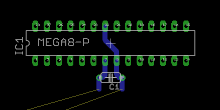

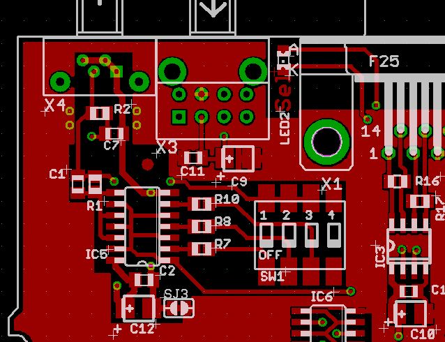

Hi an alle,
ich habe immer meine Probleme mit dem Routen von den
Abblockkondensatoren. Welche von den drei angehängten Konfigurationen
ist die beste ? (Doppelseitige Platine, keine Massenfläche, THT-Kondi)
Gruß,
Steven.

1 ist die beste Variante, da der C zwischen der Stromversorgung und dem
Schaltkreis liegt.
2 und 3 sind gleichwertig, jedoch würde ich nicht ohne Not im Layer
umsteigen. Bei höherfrequenten Anwendungen - immer ohne Umstieg.
Ansonsten müsstest du mal sagen, welche Taktfrequenz und welche
Schaltkreise das konkret sind.
Sorry - gerade gesehen: Mega8, naja geht vielleicht gerade noch. Mach
den Rest der Masse außerhalb des Schaltkreises möglichst großflächig.

von Frank B. (frankman)
Ich würde auch die erste Lösung nehmen, allerdings die Leitungen vom C
aufzum IC auf dem TOP-Layer!
Denn: Damit sind die Leitungen vom Kondensator zu den IC-Pins um
insgeamt 1,6mm (Dicke der Leiterplatte) mal 2 Pins mal 2 Bauelemente =
6,4mm kürzer.
Das sind schon wieder 6nH Impedanz weniger.

Alle drei Varianten sind OK. Wichtig ist vor allem, dass der Kondensator
dicht am Bauteil sitzt und kurz angeschlossen ist.

Das Ideal-Beispiel ist leider etwas suboptimal. Wirklich optimal wären 2
(oder mehr) Vias an jedem Pin (am allerbesten direkt im Pad selbst,
naja, nicht jeder will Pluggen ...). Und der GND Anschluss über die
GND-Fläche auf der Aussenlage ? Das ist wirklich nicht gut, da die vom
Strom umschlossene Fläche hier je nach Layout sehr gross werden kann
(bis zum nächsten GND Via irgendwo in der Nähe).

> Masseflächen mit hoher Induktivität an die ICs ankoppeln?
Nein, es geht hier darum, IC-Ströme von der globalen Masse zu
entkoppeln und lokal zu halten.
> Ausserdem sind die Beispiele alles andere als real, die Beschreibung
> eher esoterisch denn technisch.
Nein, genau diese Beispiele sind aus einer Platine, die einen optischen
Antriebsbus nach elektrisch wandelt. Dort sind an diesem RS422-Treiber
recht steilflankige Signale unterwegs und entsprechende Treiberströme
nötig. Mit einem ersten Layout (so wie man es eben macht: eine komplette
Massefläche) konnte man beim EMV Test am Scan genau die Baudrate
ablesen.
Nach der Überarbeitung gab es keine Probleme.

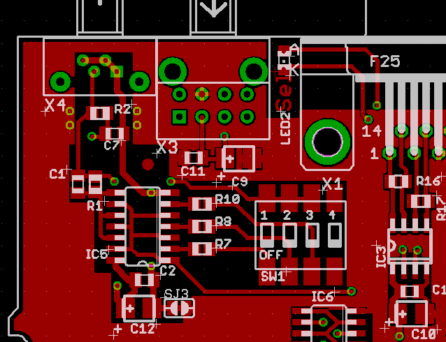

Ich habe auch eine GND-Plane, aber ich versuche Ströme, die zum IC3
gehören, auch auf der Massefläche zum IC3 gehören zu lassen. Im Beispiel
auf meiner HP ist ein einfacher Fall dargestellt. Aus der selben
(Schnitstellenwandler-) Platine hätte ich noch das im Anhang (die Sache
mit C10,C13,IC3... findet man auf meiner HP).
Aber jetzt mal zu der Beschaltung für den LWL-Sender X4. Die Masse um
die Treiberschaltung ist ausgespart.  Am C12 (links unten) kommt die
Versorgung herein Das IC5 treibt den Strom für die Sende-Diode über R1.
Über den eckigen Pin von X4 geht es zurück zum IC5.
Die Ansteuerung des IC5 erfolgt von der Leiterbahn über IC6. Die fährt
erst mal parallel zur Masse am Sternpunkt SJ3 vorbei ins IC5. So hat
jedes Töpchen (LED-Strom bzw. Ansteuerstrom) sein Deckelchen und die
Ströme ihre zugehörigen Rückleitungspfade.
Es ist einfach so, dass jeder Hinstrom auch einen gleich großen
Rückstrom hat. Und wie ich den Hinstrom mit einer Leiterbahn in seine
Pfade zwänge, so sollte man auch den Rückstrom nicht aus dem Auge
verlieren.

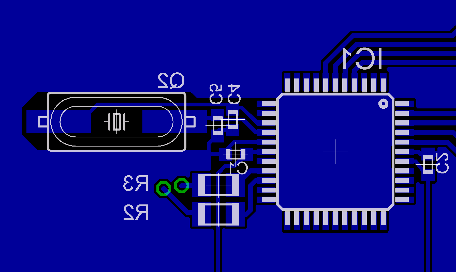

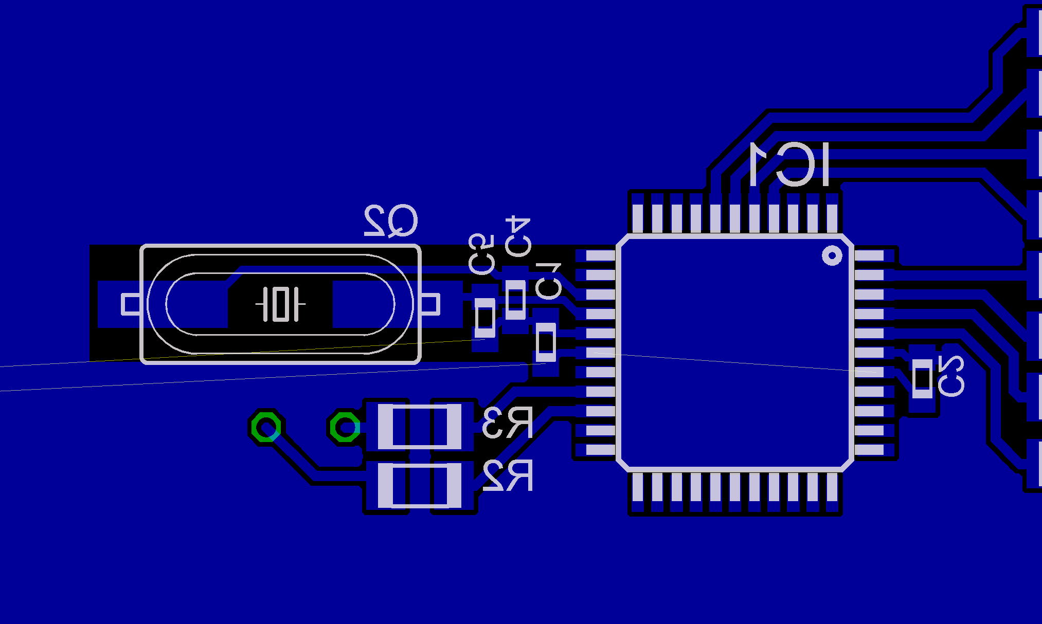

Hätte auch eine Frage dazu.
Arbeite zur zeit an dem Layout im Anhang. C1 und C2 sind die
Abblockkondensatoren. Die Verbindung unter IC1 ist VDD.
Ist es besser von beiden Seiten VDD an C1 und C2 zu routen, oder reicht
es VDD an C1 zu legen, und dann unter dem IC weiter zu C2?
Passt die Anordnung von C1, C4, C5 so, und kann ich GND einfach von C5
zur Massefläche führen oder gibt es auch hier etwas zu beachten?
Gruß Flo
Es wird sicher funktionieren...
Aber der Oszillatorstrom (C4+C5) sollte nicht mit dem Versorgungsstrom
zum GND-Pin fliessen. Denn dann koppelt dein Laststrom in den
Oszillatorkreis ein und verursacht Jitter. In dem Fall hier würde ich
den C1 um 90° drehen, und dann mit der Versorgung auf den uC-Pin gehen.
Dieser IC-Pin wäre dann auch der ideale Punkt für die Oszillatormasse.
Ja.
> oder reicht es VDD an C1 zu legen, und dann unter dem IC weiter zu C2?
Das wird auch "reichen". Die Frage ist aber: wie weit muß es reichen?
Wenn du das "nur" für dich machst, dann nimm den Weg mit dem wenigsten
Aufwand  ;-)
Hast du 2 Kupferlagen, oder muß das Layout einseitig werden?

Hallo und Danke für deine Antwort.
Du meinst C1 um 90° gegen den Uhrzeigersinn drehen?
Wie weit es reichen muss.. gute Frage, aber da ich die Platine fertigen
lassen will, sollte es schon Ordentlich funktionieren.
Bisher hab ich mir wenig Gedanken zum Thema EMV gemacht. Hat bis jetz
auch so funktioniert.
Es soll ein 8MHz Quarz werden, falls das von Bedeutung ist.
Sollte wenn möglich einseitig bleiben.
> place the capacitors where they will have the lowest loop inductance.
Der Nebensatz hätte mehr Beachtung verdient  ;-)
Jawoll.
Noch recht entspannt...
Mit SMD wird das immer gleich arg sportlich, weil du ja nicht so richtig
zwischen den IC-Pins durchkommst.
von Flo (Gast)
Hab es jetzt mal geändert. Hab versucht den Oszillatorstrom vom
Versorgungsstrom zu trennen. Die beiden GND leitungen treffen sich jetz
nur noch an einem Punkt der Massefläche.
Was man auf dem Bild nicht erkennen kann, die GND Pins haben keine
verbindung zur GND Fläche unter dem IC.
Die beiden Leitungen die unten aus dem Bild führen sind VDD.
Hoffe das war ein Schritt in die richtige Richtung?
von Oldie (Gast)
Früher gab es IC-Sockel, in die ein 100nF Kondensator diametral
integriert war. Bei (fast) allen TTL-ICs in DIL-Bauform lagen Vcc und
GND an Pin 14/7 bzw. 16/8. Das unterstreicht die Notwendigkeit, mit dem
Kondensator so nahe wie möglich am "Störer" zu bleiben.
von Gastino G. (gastino)
Die gibt es auch heute noch. :)
Vor allem haben sie Platz gespart und die Frage beantwortet, ob man den
Kondensator eher an Pin8 oder an Pin 14 oder irgendwo dazwischen
platziert...
So, jetzt machst du noch eine eigene Verbindung vom C4 zum GND-Pin am
uC, dann hast du dein möglichstes getan.
Ja, nur: wie gut ist die? Im Screenshot sind da gleich mal mehrere
potentielle Masseflächen sichtbar. Wie wirst du die verbinden, dass da
wirklich 1 Massefläche ist, und nicht 10 Masseinseln?
Ein einseitiges Layout sauber hinzubekommen ist nicht einfach...

von Flo (Gast)
Ok, die Verbindung zum µC Pin hab ich noch gemacht.
Die Massefläche sieht bis jetzt noch ganz gut aus, aber es ist auch noch
nicht viel auf der Platine. Wenn es einseitig nichts wird, mach ich sie
hald zweiseitig. Aber versuchen will ich es erst mal so.
