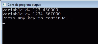

Ich fange mit der C programmierung an und habe ein seltsames Phänomen:
Wenn ich dieses Programm ausführe bekomme ich einen Wert von 123.449997
und
1234.567000
Ist das normal?
Code:
#include <stdio.h>
#include <stdlib.h>
int main()
        float d;
        double e;
        d=123.45;
        e=1234.567;
        printf("Variable d= %f\n",d);
        printf("Variable e= %lf\n",e);
    return 0;

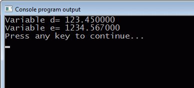

von Leute, Leute (Gast)
Probier das mal
d=123.45f;
> Keineswegs. Nur mit dezimalen Kommazahlen paart sich das schlecht.
Siehe Anhang!
von (prx) A. K. (prx)
Mehr Dezimalstellen auszugeben als im Format darstellbar sind führt zu
solchen Effekten. Versuch mal:
  printf("Variable d= %.6e\n",d);
