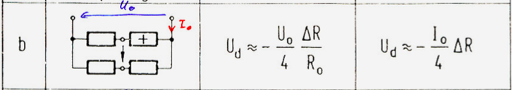

Ich kann die Spannung ja über eine Viertelbrücke auswerten und dann mit einem Subtrahierverstärker ausgeben. Ist das ein richtiger Ansatz?

Was ist eine Viertelbrücke?
Wheatstone Messbrücke: http://www.elektronik-kompendium.de/sites/slt/0306151.htm

Das ist eine Vollbrücke und schon mal ein guter Ansatz.
Nein aber ich bräuchte ja nur eine Viertelbrücke um diese Schaltung aufzubauen, da ja nur der Temperatursensor variabel ist und die anderen 3 Widerstände ja fix sein können oder?

wie ist denn die ausgangsspannung dieser brücke definiert?
Hier ist einmal ein Foto von der Viertelbrücke mit Formeln.
Fabian Bliem schrieb: > Hier ist einmal ein Foto von der Viertelbrücke mit Formeln. Das ist eine Vollbrücke.
Das versteh ich jetzt nicht warum soll das eine Vollbrücke sein? Eine Vollbrücke ist doch nur dann wenn alle Widerstände variabel sind, hier ist nur einer variabel, der mit dem +

Ist immer noch eine Vollbrücke. Nehmen wir mal an alle festen Widerstände haben 2k. Die Temperatur sei 25C. Wie sieht dann die Brückenspannung aus? Dann ändere mal die Werte für 0 C, damit die Brücke 0V liefert.

Hallo Fabian, bin auch der Meinung das dieses Gebilde ganz klar eine Viertelbrücke ist. Leider finde ich über google auch keine Schaltung die dir weiterhelfen könnte. Vielleicht können dir ja die anderen Community Mitglieder helfen. Mfg. und Viel Erfolg Basti

Um das mit der Brücke zu klären: http://de.m.wikipedia.org/wiki/Br%C3%BCckenschaltung
