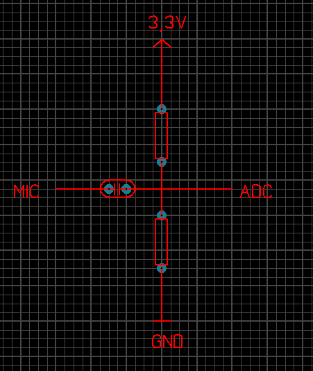

Schließe ich am MIC Anschluss ein Elektret Mikrofon mit integriertem
Vorverstärker an dann höre ich nur Mist.
Mit einem Oszi habe ich jeweils die ADC Spannungen gemessen. Die sehen
bei beiden Variationen fast identisch aus. (Spannungswerte so um die
1,2V).
Jetzt verstehe ich nicht warum Line Out gute Qualität hat und das
Mikrofon so schlecht ist.
Die Werte der beiden Widerstände sind 10k. Habe auch schon mit 2,2k 47k
und 100k getestet.
Der Kondensator ist ein 100nF. Auch da habe ich schon verschiedene Werte
probiert. 4,7µF, 10µF.
Komme da nicht weiter...

Gast #3587734
Jetzt habe ich den Anschluss AUD direkt an den ADC angeschlossen und
zwischen VCC und GND einen 100nF Kondensator.
Im Ruhezustand habe ich 3,3V/2. Sollte ok sein.
Spreche ich in das Mikrofon so höre ich zwar etwas aber verzerrt und
extrem leise. Muss schon sehr nahe an das Mikrofon.
Schließe ich am ADC Line out vom PC, in Verbindung mit 2 x 10k
Widerständen als Spannungsteiler, an dann habe ich guten Sound.
Obwohl die Eingangsspannungen am ADC fast identisch sind. Jeweils so ca.
1,2 bis 1,5 V.

Gast #3587904
ok, dann noch mal von vorne.
ich habe ein mbed Board mit ADC und DAC. Der ADC hat einen
Spannungsbereich von 0 bis 3,3 V. Am DAC habe ich ein Headset
angeschlossen.
Ich lese den ADC mit 48KHz ein und gebe den Wert auf den DAC aus.
Am ADC Eingang schließe ich über einen 100nF Kondensator den Line Out
vom PC an. Dann noch 2 Widerstände 10k vom ADC nach VCC und vom ADC nach
GND. Die Eingangsspannung am ADC beträgt dann 3,3V/2. Spiele ich eine
WAV Datei am PC ab dann kann ich den Sound am Headset sauber hören. Am
ADC Eingang habe ich Spannungen zwischen 1,2 und 2,0 V
Jetzt schließe ich das Breakoutboard von Sparkfun direkt am ADC an. Ohne
Widerstände und Kondensator. Im Ruhezustand habe ich 3,3V/2. Wenn ich in
das Mikrofon spreche ist es sehr leise und verzerrt. Am ADC Eingang habe
ich Spannungen zwischen 1,3 und 1,9 V.
Ich verstehe halt nicht warum es mit Line out funktioniert und mit dem
Mikrofon nicht. Obwohl ich die gleichen Spannungen am ADC habe.

Gast #3658472
Erst mal das probieren (kaum Aufwand):
       3,3V    3,3V
       2,2k    47k
  MIC --+--||---+------ADC
               47k
                GND
Wenn's nur ETWAS besser wird, können wir weiter überlegen.
