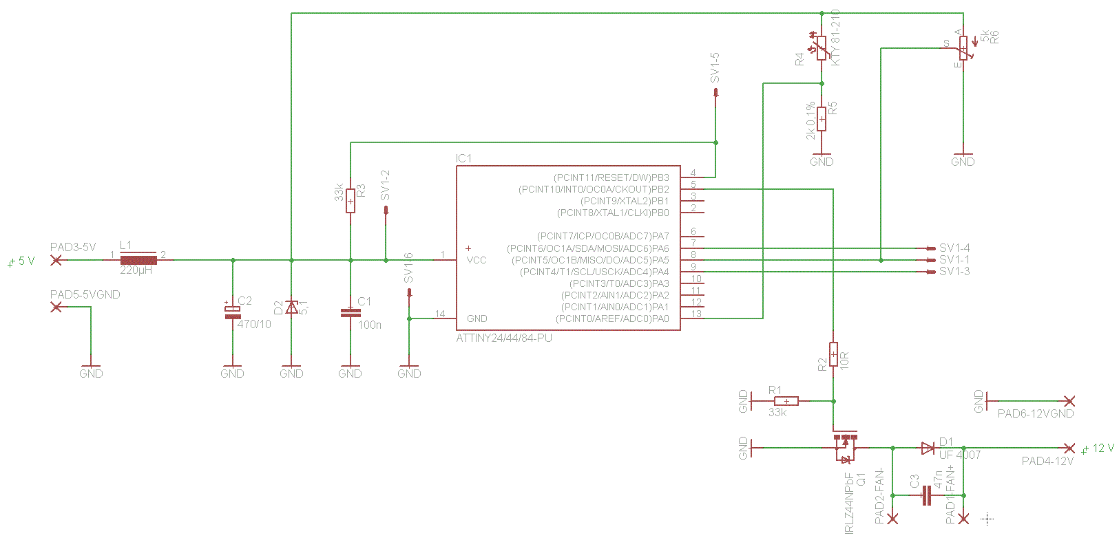

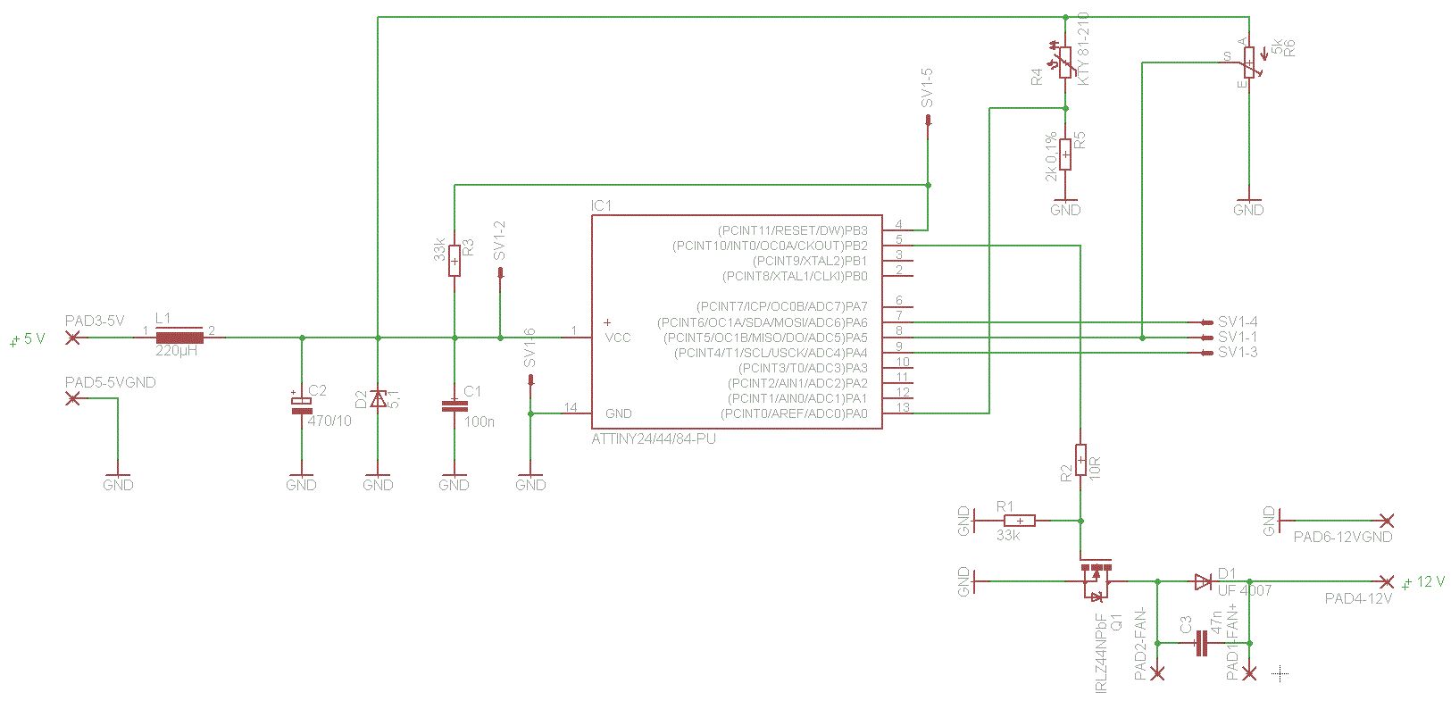

Hallo zusammen, wie der Titel schon aussagt, entwerfe ich gerade eine
Temperaturgesteuerte Lüfterregelung für den PC. Und ja, ich weiß solche
Steuerungen gibt es fertig zu kaufen, aber es geht um die Lust am
selbermachen :-)
Nun zum Punkt: Ich will mir durch die PWM möglichst keine Störungen auf
dem Mikrocontroller einfangen, bzw. auch keine Störungen an das
PC-Netzteil abgeben, und nun wäre die Frage, wie ich das ganze
Bauteilmäßig dimensionieren sollte. Sinn der ganzen späteren Platine
soll sein, dass der Lüfter bis zu einer gewissen Gehäusetemperatur,
meinetwegen 25 oder 30 Grad, auf einem voreingestelltem Wert
dahinsäuselt, und dann der PWM duty cycle mit steigender Temperatur bis
100 % erhöht wird.
Ich habe in mühevoller Kleinarbeit das ganze mal auf dem Steckbrett
aufgebaut, aber da zeigt sich, dass sich zwar der Trimmer ohne Fehler
auslesen lässt, der für die Grunddrehzahl des Lüfters verantwortlich
ist, aber der Onboard-Temperatursensor (Philips KTY81-210) macht da
anscheinend etwas Probleme, offensichtlich fängt sich der ADC-Eingang,
an dem der Temperatursensor hängt, viele PWM-Störungen ein. Warum auch
immer. Wenn ich den Lüfter mit dem Finger anhalte, sind die Störungen
immer noch da. Störungen heißt: Bei Raumtemperatur sollte der ADC-Wert
um die 510 liegen, wenn ich aber zur Kontrolle den ADCW-Wert auf einem
freien Portpin ausgebe und nachzähle, liegt der Wert bei einigen
Tausend. Der Temp-Sensor lässt sich nur dann vernünftig auslesen, wenn
ich den PWM-Ausgang (OC0A) komplett abschalte, und der Lüfter nicht
läuft. Am Testpin habe ich dann zwischen 500 und 520 Impulse, je nach
dem ob ich den Finger auf den Sensor lege, oder nicht... Die Schaltung
an sich scheint also schonmal zu klappen. Sobald der Lüfter dann
eingeschaltet ist, kommt nur Rotz und Müll am ADC vom Temperatursensor
an. Aber: Ist jedoch der PWM-Ausgang auf 100 %, und laut Oszi keine
"PWM" sondern ein durchgehendes Signal erkennbar, lässt sich der
Onboardsensor wieder ohne Probleme auslesen und die Störungen am ADC
Eingang sind weg. Aber es betrifft eben nur den Temp-Sensor-ADC-Pin,
nicht den Trimmer-ADC-Pin, nur warum...?
Nun die Frage aller Fragen: Verschwinden diese Probleme dann mal später
auf der fertigen Platine, oder gibt's da ein grundlegendes Problem? Die
Leitungen sind eh schon sehr kurz.
Wo soll ich mit suchen/verbessern anfangen?

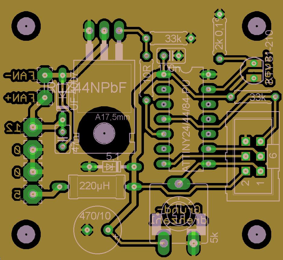

Anbei mal zwei Fotos vom Schaltplan und vom Board-Entwurf.
Danke,
Christian
von Henny (Gast)
Hast du schon mal probiert dem ADC eine Stützkapazität zu geben? sagen
wir mal ein paar hundert nF ?
Mit welcher Frequenz läuft deine PWM?
von Henny (Gast)
> 100 % erhöht wird
verschaltet hast du es so, dass die am ADC gemessene Spannung sinkt,
wenn die Temperatur steigt. ist das gewollt?
von Thomas D. (thomasderbastler)
Mir scheint es so, daß einige Lötpads sehr klein sind.
Bei den Widerständen usw. meinst du? Bisher hat das Löten mit kleiner
Lötspitze immer gut geklappt.

von tom69 (Gast)
R2 ist zu klein, mach da mal >200 Ohm rein
von Henny (Gast)
Was passiert, wenn du den KTY mal durch einen 2kOhm Widerstand ersetzt?
Wie sieht die Software zum Einstellen des ADC's aus?

von Christian W. (christian_w)
Ich habe den Gatewiderstand mal von 10 Ohm auf 220 Ohm vergrößert, und
siehe da, die Störungen sind schon deutlich geringer, und der KTY-Sensor
lässt sich, zumindest jetzt schon jedes 2. Mal, fehlerfrei auslesen. Ich
probier gleich noch mal einen 470er.
Hier mal der Entwurf vom kompletten Programm.

Update: Eben einen 470-Ohm Widerstand am Gate probiert, bringt leider
auch nix. Hat das eventuell was damit zu tun, dass am ADC0 vom ATtiny24
zugleich auch AREF liegt? Ist zwar intern ausgeschaltet, aber würde
eventuell erklären, warum der Trimmer an ADC5 einwandfrei ausgelesen
werden kann... Ich habe jetzt mal den KTY Sensor von ADC0 auf ADC1
gelegt, und die Störungen wurden wieder etwas weniger, nun sind nur noch
bei jeder 10. Messung Fehler, da springt der Wert plötzlich von 510 auf
261 oder sonstwas runter. Hab auch noch einen KTY81-220 probiert,
derselbe Fehler.
Mal eine ganz andere Idee: Würde es etwas bringen, wenn ich die
Gate-Ansteuerung durch einen Optokoppler vom Controller-Pin trenne?
von tom69 (Gast)

von Karl H. (kbuchegg)
Ist im Datenblatt etwas versteckt. Aber
Internal voltage reference options may not be used if an external
voltage is being applied to the AREF pin.
und im Anhang
AREF: External Analog Reference for ADC. Pullup and output driver
      are disabled on PA0 when the pin is used as an external
      reference or Internal Voltage Reference with external
      capacitor at the AREF pin by setting (one) the bit REFS0
      in the ADC Multiplexer Selection
> gelegt,
und jetzt hängst du noch 100nF gegen Masse an AREF.
tom69 schrieb:
> Wie hoch ist deine PWM-Frequenz?
Die Frequenz liegt um die 32 kHz. Geringere Werte habe ich auch schon
getestet, aber da gibt der Lüfter ein ekelhaftes Pfeifen von sich. Der
Fehler bleibt aber.
...und siehe da, es gibt keine Auslesefehler mehr.
Danke :-)

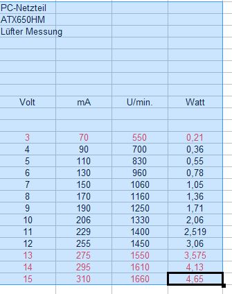

von tom69 (Gast)
Habe mir vor längerer Zeit auch wegen nerviger Lüfter Lautstärke ein
neues  „Silent PC-Netzteil“ zugelegt.  Mein PC (i5 ohne extra GK)
benötigt im Leerlauf ~25W unter Volllast ca. ~100W.
Die Lüfter Regelung bläst wie ein Föhn und ist trotz 140mm Lüfter gut
hörbar.
Bei der Überprüfung hab ich festgestellt, dass der Lüfter beim
einschalten und 20°C schon 9,5V bekommt. Nach weiteren 5 min.  sind es
dann schon 11V. Der Messfühler ist in einer der Netzteil Sek.-Drossel /
5V Zweig eingeklebt. Diese wurde in meinem Fall nicht wärmer als 24°C.
Hab ein paar Messungen zum Lüfter angestellt. Unhörbar ist er bis ca.
6V, wobei er schon ordentlich Luft schaufelt.
Meine Temperatursteuerung regelt hinunter bis 4V bei <=23°C und hoch bis
12V bei 45°C. Beim Einschalten bekommt der Lüfter für 5 sec. 12V (Das
soll mich an das ursprüngliche Geräusch erinnern;-) , dann wird
innerhalb von 2 min. Auf den Sollwert ab-geregelt.
Bin jetzt mit der neuen Geräuschsituation voll zufrieden.
Zu Einsatz kam ein PIC mit PWM → Analog OP Mosfet Regelung
Im Anhang noch ein paar Daten / Messwerte zum 140mm NT-Lüfter wenn es
jemanden Interessieren sollte.
MfG
> hörbar.
Bei mir auch, ich bin nach etwas Suchen auch dahintergekommen, dass den
meisten Lärm der Fan produziert, der eigentlich aufgrund der Größe am
leisesten sein sollte. Ist aber nicht so. Der im Vergleich dazu winzige

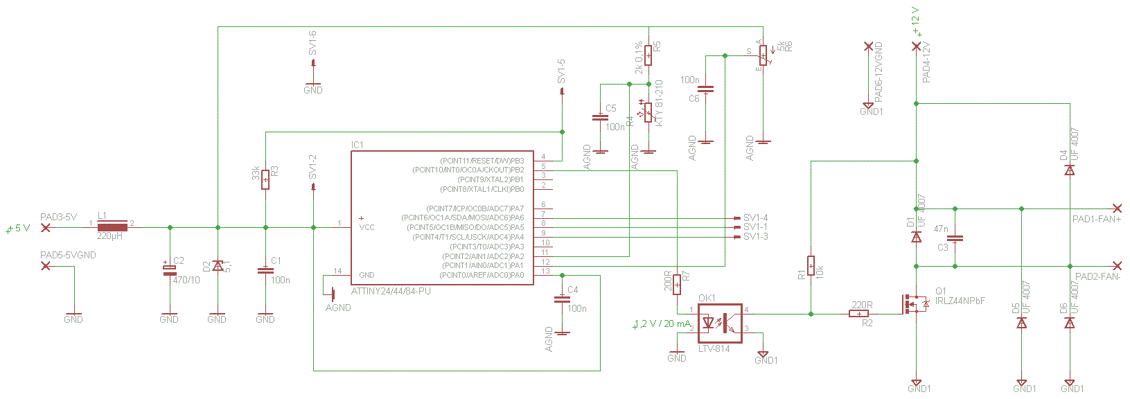

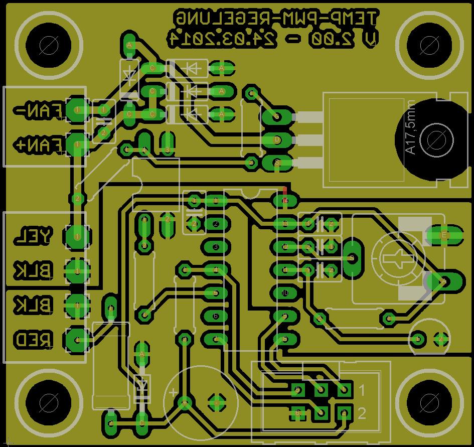

CPU-Fan ist im Leerlauf so gut wie unhörbar.
Ich habe die letzten zwei Tage noch etwas am Schaltplan herum-designt,
und das Layout von der Platine nochmal komplett überarbeitet. Unter
anderem gibt es jetzt drei getrennte Masseflächen, damit mir der
EMV-Geist nicht herum-spuken kann, und die MOSFET-Ansteuerung ist über
einen Optokoppler realisiert, da mir laut Oszi der µC-Pin zu sehr
gelitten hat, das Signal war da ziemlich verzerrt.
Anbei mal der neue Schaltplan und das Boardlayout, mit der Bitte um
Beurteilung. Danke!
Frage 1: Wie verbinde ich die Masseflächen GND und AGND? (Am Pin 14 von
Controller, rechts oben) Ich habe das durch eine kurze Brücke auf dem
Top-Layer gelöst, ist aber wahrscheinlich auch nicht das gelbe vom Ei,
weil wenn ich beim Ausdrucken den Top-Layer vergesse, ist auch die
Brücke nicht da. Gibt's da elegantere Lösungen zum Masseflächen
verbinden?
Frage 2: Muss an AREF VCC? Ich hab Pin 1 und 13 gebrückt.
Grüße,
Christian
