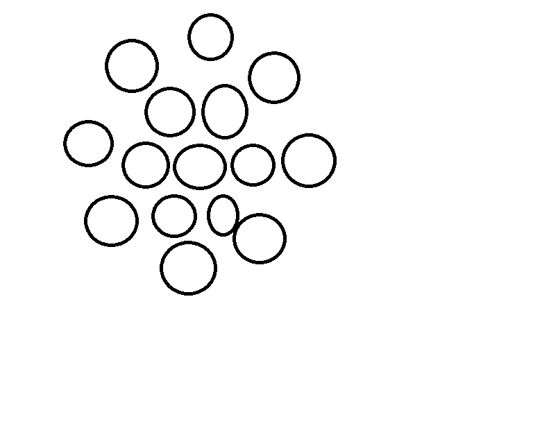

Ich bin momentan dabei, einen "Iron man Suit" zu bauen. Ja, klingt
komisch, ist an sich aber eine wirklich interessante Sache.  Für die
Hände fehlen mir noch LED's. Ich habe es mir so vorgestellt, dass der
"äussere" LED kreis einmal im Kreis leuchtet, und dann der Innere
angeht. Das ganze soll über einen Taster oder Schalter laufen. Im Anhang
liegt ein Gif, an dem Ihr seht, was ich meine.
Ist es für einen "Amateur" wie mich möglich, so eine Schaltung zu bauen?
Welche Teile benötige ich dafür, und wo würde ich da preislich landen?
Gibt es vielleicht sogar einfachere Lösungen als einen Microcontroller
zu programmieren?
Danke für eure Hilfe!
Grüße
Kilian

Das ist auch nur eine Variante eine Lauflichtes. Selbst wenn die LED im
Kreis angeordnet sind.
> zu programmieren?
Die Sache ist die, dass im Grunde genommen bauteiltechnisch ein µC so
ziemlich die 'einfachste' Lösung darstellt. Was nicht unbedingt heißt,
dass das für dich die einfachste Lösung ist.
Mach dich mal zum Thema Lauflicht kundig. Da findest du im Web
sicherlich viele Schaltungsvorschläge. Auch einige die alles diskret
aufbauen, zb mit einem 555-Baustein als Taktgenberator und einem
Zählerbaustein, der die Lauflichtfunktion implementiert.

Ist es denn beim Lauflicht möglich, dass am Ende die Mittleren Lichter
angehen und auch kurz anbleiben? (siehe GIF).

Du siehst das momentan als Lauflicht mit 9 Stufen an. Das musst du aber
nicht, du kannst das ja auch als Lauflicht mit 10, 11 oder auch mehr
Stufen (oder Takten) ansehen, bei denen die 10.te, 11.te bzw. jede
weitere Stufe darin besteht, dass jeweils die mittleren LED brennen. Um
die alle einzuschalten wirst du sowieso für diese LED eine Treiberstufe
brauchen, so dass du vom Dekadenzähler einfach die "9.te" und "10.te"
und "11.te" (und ...) Ausgngsleitung zb mit einem Dioden-Or auf diesen
Treiber schaltest. D.h. dann wenn bei einem 'normalen Lauflicht' dann
eben die 10.te, 11.te, ... LED leuchten würde leuchtet bei dir immer nur
der Mittelteil.

Es gibt hier zwei Möglichkeiten wie du deine blinkenden LEDs bauen
kannst.
Die eine Möglichkeit (die du ja scheinbar auch vorhast) besteht darin
dass ein Minicomputer (ein Microcontroller) die LEDs an-, und
abschaltet.
Ein Microcomputer kann das (und noch VIEL, VIEL mehr) und ist mir dieser
Aufgabe reichlich unterfordert - nichtsdestrotrotz sind Microcomputer
(richtig: Microcontroller) mittlerweile sehr einfach aufzubauen, günstig
und verbrauchen nicht sehr viel Strom.
Die zweite Möglichkeit (die hier ein paar vorgeschlagen haben) ist die,
dass du keinen super-intelligenten Minicomputer nimmst, sondern einfach
ein paar kleine (dumme) schwarze Chips die nicht viel mehr können als
Zählen.
Wenn du also einen Chip hast der immer die Leitung 1, dann die 2, dann
die 3 anschaltet - kannst du mit geschicktem verlegen der Leitungen auch
jedes LED-Muster erzeugen das du willst.
Kommen wir zu dem was ICH dir raten würde - auch wenn ich dafür
geschlagen werde - aber aufgrund deine geringen Elektronikkenntniss und
dem Wunsch schnell zum Ziel zu kommen würde ich eines der Arduino-Boards
empfehlen:
http://arduino.cc/en/Main/Products
Speziell für deine Anforderung wäre der -teure- Lillypad gedacht (zum
einnähen in Kleidung), ein Arduino UNO oder gar MEGA2560 tut es aber
genauso.
(die sind eigentlich sogar besser, aber vom Formfaktor eher klobiger...)
Die Preise sind auch nicht ganz so schlimm denn notfalls kann man hier
mit Nachbauprodukten (die erlaubt sind!) noch einiges an Geld sparen.
Was machst du nun mit diesem Arduino?
a) Du baust ihn irgendwo ran und versorgst ihn z.B. über einen
USB-Akkupack mit Strom.
b) Du schreibst ihm ein kleines Programm der Form:
- 500 Millisekunden warten
- Ausgang 1 an
- Ausgang 1 aus
- Ausgang 2 an
- Ausgang 2 aus
- Ausgang 3 an
c) Das Programm kannst du einfach mit einem USB-Kabel auf den Arduino
Board übertragen und schon wird das Board genau das machen.
d) An jeden Ausgang schließt du mit einem Kabel das eine Beinchen der
gewünschten LED an - das andere Beinchen kommt an den Arduino GND-Pin.
Damit bist du -theoretisch- schon fertig - ABER:
Ein Arduino darf pro Ausgang nur ca. 30 mA schalten.
Wenn du auf einem Ausgang 6 LEDs auf einmal schalten willst ist das
deutlich darüber - vorallem wenn es sehr helle LEDs sind.
Hier musst du dann auf einen Transistor oder einen sog. Treiberbaustein
zurückgreifen.
Das sind kleine Bauteile die auf der einen Seite nur wenig Strom
brauchen und damit auf der andere Seite viel Strom schalten können.
Ich würde sagen mit einem Arduino die ersten LEDs blinken zu lassen
solltest du in zwei, drei Tagen hinbekommen haben.
Dann kommst du wieder und frägst mal wie du das mit dem Treiber am
besten machen kannst.
Ich denke fast dass es für deine Anwendung einen extra Chip geben wird.
