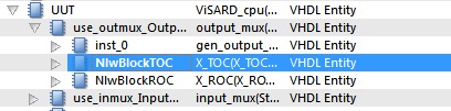

ich versuche aktuell, eine Komponente mehrfach zu instanziieren.
Zuerst habe ich dafür folgenden Code verwendet (kommentarzeichen
wegdenken):
[Moderator: Kommentarstriche entfernt und [ vhdl ] Token eingefügt,
nächstesmal bitte selber machen]
    reg:
  FOR i IN 0 TO 4 - 1 GENERATE
        inst : COMPONENT gen_output_register
        GENERIC MAP(
            g_data_width    => g_slice_width,
            g_address_width => ceil_log2(g_slice_count),
            g_address       => i
        PORT MAP(
            demux_in => input_vector,
            demux_out => output_vector(((i + 1) * g_slice_width) - 1  DOWNTO i * g_slice_width),
            sel => index,
            ena => ena,
            clk => clk
    END GENERATE;
Diese Code generiert, siehe Bild im Anhang, nur diese eine Instanz.
(Zu wissen ist: g_Slice_width = 64 und g_slice_count = 4)

Allerdings produziert diese Code das selbe Ergebnis (siehe Bild).
Jetzt ist die Frage, was mache ich falsch ?
In der Verhaltenssimulation funktioniert die Schleifenvariante und es
werden 4 Register erzeugt. Diese Variante wurde im Post-Translage
getestet und dort funktioniert sie nicht mehr. Dort wird nur das erste
Register erzeugt (dieses funktioniert aber korrekt).
> Register erzeugt
Vielleicht optimiert die Synthese da was weg?
Wird g_address innerhalb der Komponente auch genutzt?
Duke
Man kann diese Optimierungen ja ausstellen, allerdings weiß ich nicht
wirklich, wie das bei der ISE (V.14.6) funktioniert.
Kann mir da jemand einen Tipp geben ?^^
Das RTL-Schematic schaue ich mir morgen sofort mal an, ob es dort
wegoptimiert wird.
Danke schonmal für die Tipps
Es wird nur das wegoptimiert, was nicht gebraucht wird (weil z.B.
keinerlei Verbindung zur Außenwelt besteht). Sieh dir mal die Reports zu
den vermissten Signalen an.
Als kleiner Anhaltspunkt: ich musste die Optimierung erst ganz selten
ausschalten. Und zwar dann, wenn ich spezielle Hardwaretricks wie z.B.
einen Ringoszillator angestellt habe.
