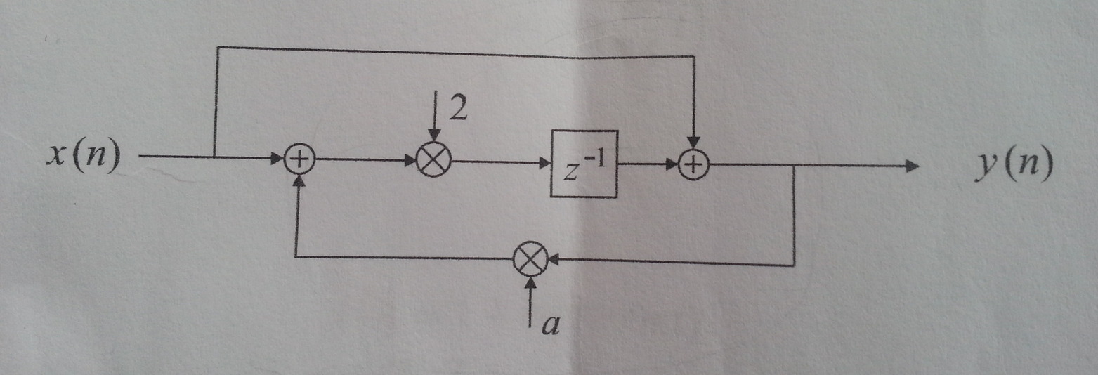

Ich soll die Differenzengleichung, die den Zusammenhang zwischen dem
Ein- und Ausgangssignal herstellt, angeben und habe folgendes gemacht:
w(n)      = x(n) + ay(n)
y(n)      = w(n)+ 2w(n-1)
          = x(n) + ay(n) + 2(x(n-1)+ay(n-1))
          = x(n) + ay(n) + 2x(n-1) + 2ay(n-1)
          = x(n) + 2x(n-1) + ay(n) + 2ay(n-1)
y(n)*(1-a)= x(n) + 2x(n-1)         + 2ay(n-1)
y(n)      = (1/1-a)*x(n) + (2/1-a)*(x(n-1)) + (2a/1-a)*(y(n-1))
Die Musterlösung sagt aber etwas anderes. Die Gleichung sollte
eigentlich y(n)= x(n)+2x(n-1)+2ay(n-1) lauten.
Was mache ich hier falsch?
Ich habe nur kurz mal drüber geschaut
aber wäre der Ansatz y(n)= x(n)+2w(n-1) nicht klüger, du hast nämlich
den letzten Addierer völlig vernachlässigt..
Kurze Erklärung,
hinten liegt y(n) an. Dies wird über den Multiplizieret mit dem Faktor A
zurückgeführt.
w(n) hast du ja als Die Summe von x(n)+ay(n) definiert.
Du führst nun w(n) auf den Muliplizierer nun entsteht 2w(n)
im Verzögerter, wird dieser wert nun für einen Takt gehalten.
Der Ausgang des Totzeitgliedes ist nun 2w(n-1) nun wird das ganze
nochmal mit x(n) addiert man erhält y(n) = x(n)+2w(n-1), wie du auf y(n)
= w(n)+2w(n) kommst weiß ich nicht denke hier liegt der Fehler.
Der erst ist jetzt ja einfach nurnoch die Folge W(n) einsetzen, und nach
y(n) umstellen. Damit sollte es Geschafft sein, bin ich jetzt aber zu
faul :-))
