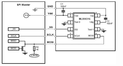

Der Versuch alle 3 Leitungen mit einem Pull-Up Widerstand zu verbinden
und während den Sendungen vom Slave vom Master auf High halten, hat
leider nichts gebracht.
Hat jmd noch eine Idee/Erfahrung wie die Kommunikation sonst gestalten
kann?
Danke!
Gast #3588148
MOSI-Master -> Widerstand -> MISOMOSI-Slave
MISO-Master        <-        MISOMOSI-Slave
Wenn der Slave auf Empfangen geschaltet ist, kommen Befehle vom Master
durch den R unverfälscht am Slave an.
Für die Antwört enabled der Slave seinen MISOMOSI-Pin.
Am MISO des Masters empfängst Du sowohl die Befehle des masters als auch
die darauffolgende Antwort des Slaves.

 uC      |                     |    TLE
    MOSI |-----4k7-----o-------| DATA
    MISO |-------------'       |

Hey danke für eure Hilfe! Es klappt! Doch mit Open-Drain Beschaltung und
zusätzlichem Widerstand an der MOSI Leitung. Und es funktioniert sogar
mit dem uC Spi-Treiber, also kein Bit-Banging nötig
