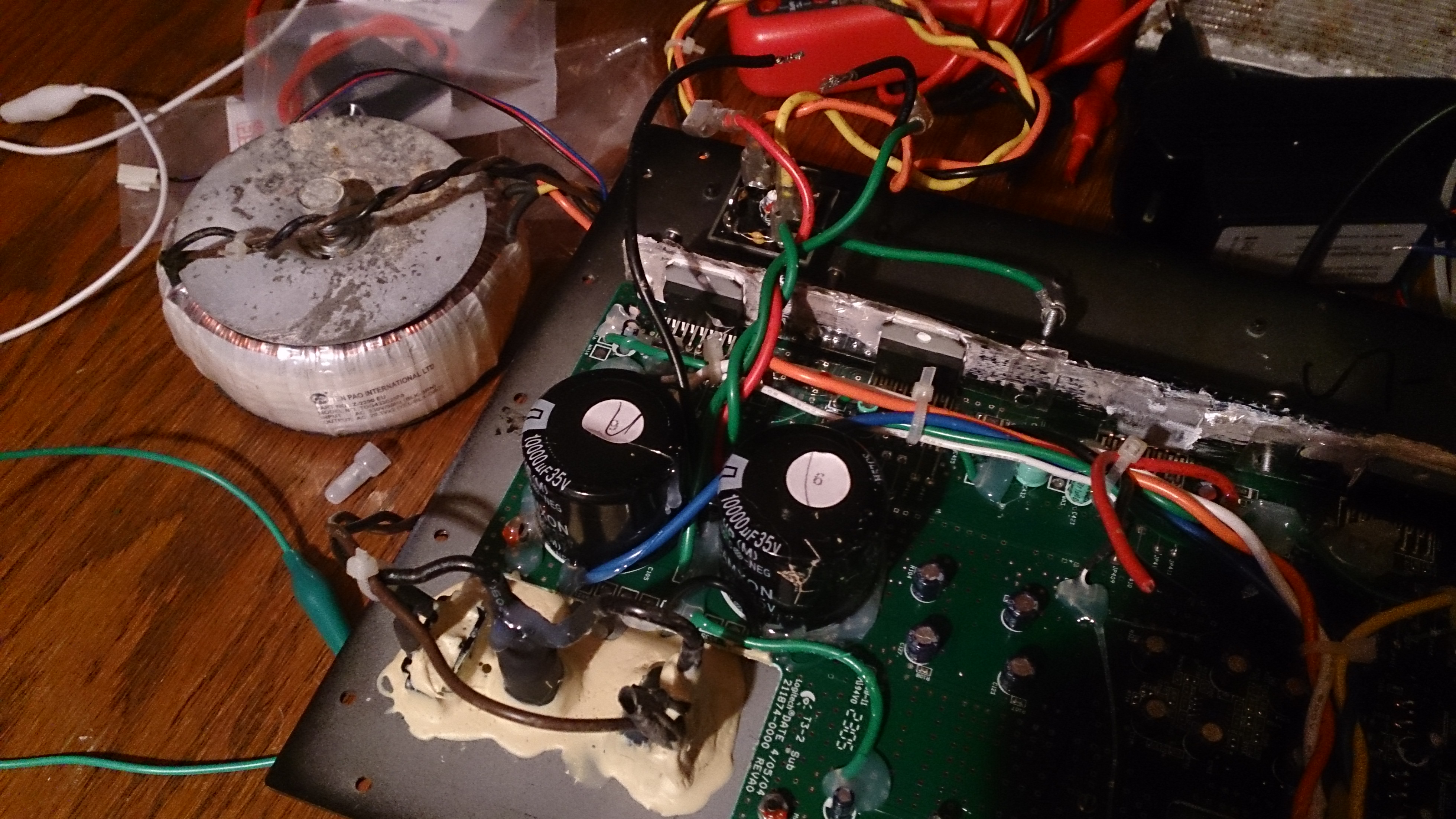

Hallo ich möchte ein altes logitech 2300 mit einem 12v Bleiakku
betreiben da der trafo aber 2x 20,1v (+ GND -) hat weis ich nicht wie
ich vohrgehen soll...
Ich dachte mir ich neheme einen DC DC step up converter dann hätte ich
aus meinen ca. 12v wider die 20.1v aber wie bekomme ich GND?
2 converter nehmen oder geht es auch mit einem?

von Martin S. (seifat)
Hier das foto, leider habe ich schon 2 von den tda's zerschossen aber
ich habe schon neue bestellt :)
2 batterien sind ja doof, wenn jetz eine voller als die ander ist wirds
kritisch oder?
von Helge A. (besupreme)
Das wird vielleicht nit so ganz einfach. Fast alle der einfachen step up
converter haben keine Isolation zwischen Eingang und Ausgang, in der
Regel ist die Masse nur durchgeführt. Für deine TDA braucht's aber eine
positive und eine negative Spannung.
In den für Autos üblichen Verstärkern werden z.B. +/-25V mit
Schaltwandlern hergestellt, die einen Übertrager besitzen. Das ist die
eleganteste Lösung.
Was vielleicht eine einfache Lösung ist: Verwende 2 Akkus und 2 step up
Wandler, die erst an den Elkos der Verstärkerplatine verbunden sein
dürfen. Bis zu diesem Punkt müssen beide Kreise getrennt bleiben.
Wieviel Strom nimmt denn dieser Verstärker aus dem Trafo auf bei großer
Lautstärke?

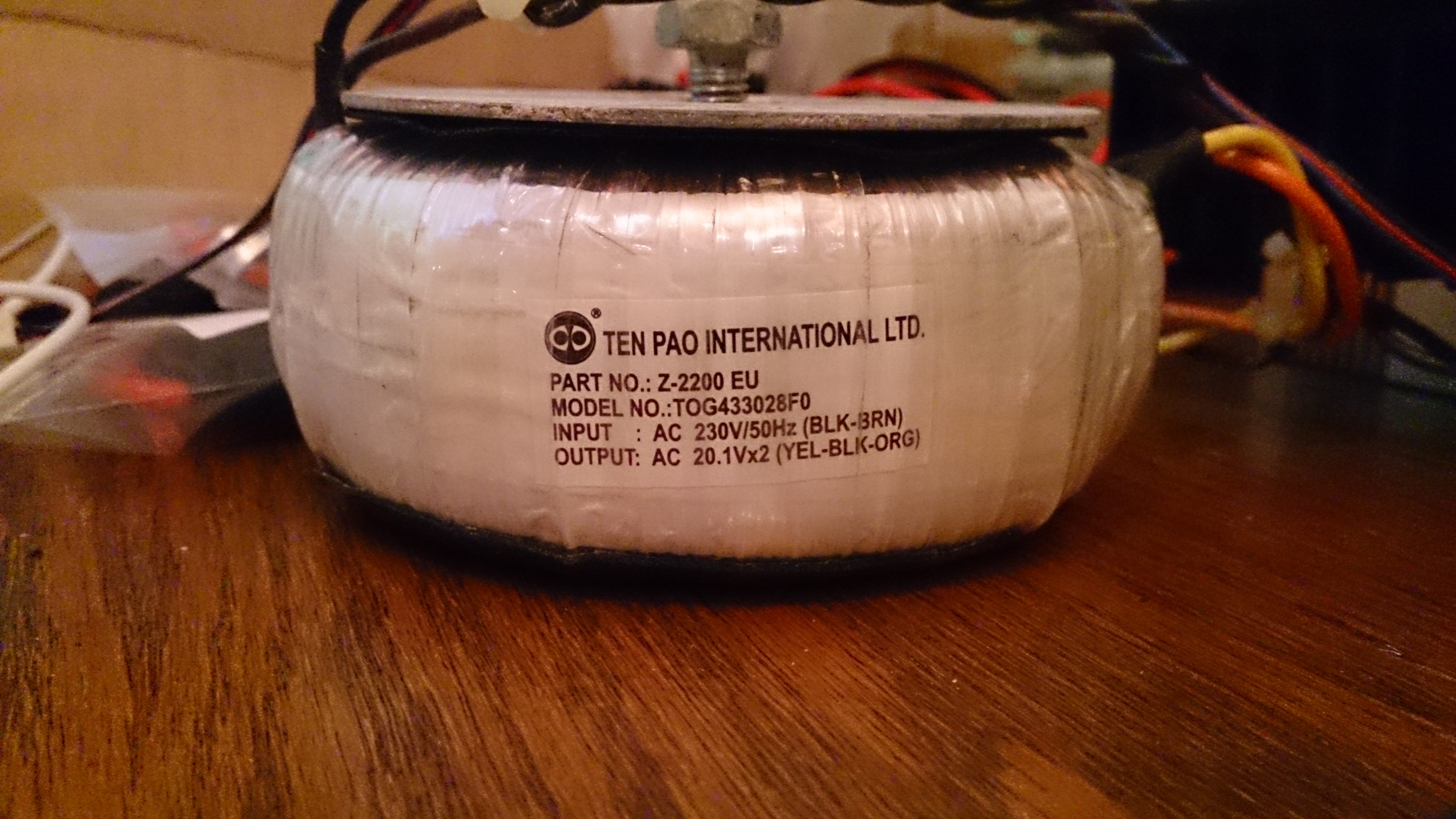

Bist du sicher, dass du +/-20.5V Gleichspannung brauchst oder ist das
deine Trafowechselspannung? 20.5V sind für den TDA nämlich etwas wenig.
MaWin schrieb:
>> kritisch oder?
> Nicht unbedingt, aber 12V sind weniger als 20.5V.
> Richtig wäre ein bipolarer (ungeregelter) Flusswandler.
> http://sound.westhost.com/project89.htm
> http://www.electronics-lab.com/projects/automotive/002/index.html
Ja der Traffo bringt 2x20,1V und direkt danach sitzt ein gleichrichter..
von MaWin (Gast)
Also bekommt der TDA +/-28V.
Grundlagen Leute, Grundlagen.
