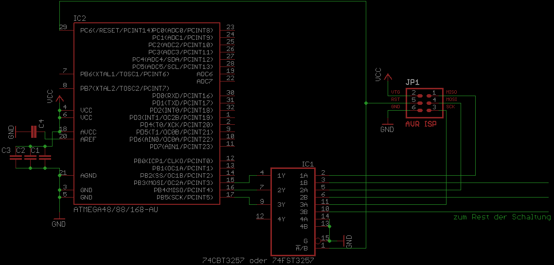

Hallo Leute!
Ich experimentiere hier im Mom mit zwei Atmega 8 und tausche zwischen
den beiden über SPI Daten aus.
Das Problem was ich habe, wenn ich an einem der beiden µC ein neues
Programm aufspielen will, muss ich immer den SPI zu dem zweiten µC
trennen. Sonst funktioniert es nicht. Gibt es da ein Trick, damit ich
das nicht immer trennen muss?
LG
Christian

Nö. Nimm einen Vierfach 2:1 Analogmultiplexer wie
FST3257 (Fairchild)
74CBT3257 (TI)
74FST3257 (ON)
Wenn Reset auf Low gezogen wird, schaltet der Multiplexer die
Prozessorpins auf den ISP-Stecker. Bei Reset auf Hi schaltet der
Multiplexer die Pins auf die restliche Schaltung.
Das funktioniert immer.

OP #3589362
Hi!
Ich habe jetzt die Pins SCK, MISO, MOSI über ein 4066 getrennt. Die
Eingänge des ICs schalte ich über Reset. Wird also eins der beiden µC
programmiert, werden die Eingänge über Reset nach GND gezogen und damit
die beinden µCs voneinander getrennt. Funktioniert einwandfrei....
