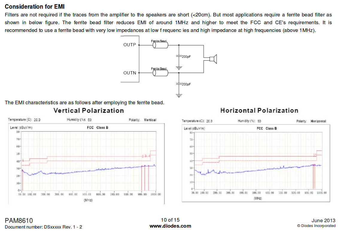

Jens schrieb: > Die chinesischen Mini-Verstärker brauchen auch wenig Strom, sind aber > nicht wirklich laut. Ist etwas verallgemeinernd. Kennst du den PAM8610. Ich habe mit dem nur gute Erfahrungen gemacht. Ich verwende ein kleines Modul wie dieses hier: http://www.ebay.de/itm/Mini-Amplifier-Board-10W-10W-Class-D-Stereo-Audio-Amplifier-DC-12V-20mA-D-level-/151161262888?pt=LH_DefaultDomain_0&hash=item2331e9d328 Mit denen kann man doch schon recht laut Musik hören bevor es hässlich wird. Ich betreibe das allerdings auch an 3-Wege Boxen. > http://www.kemo-electronic.de/images/ArtM032N_1000x750.png Und was denkst Du was ist da drin? Auch nur ein IC-Verstärker (vermutlich TDA2030) zwei Elkos und ein wenig Hühnerfutter. Ein ordentlicher Klecks NOORA-Paste (Never Open Or Repair Again), Deckel drauf, fertig.

Blubblub schrieb: > Kennst du den PAM8610. Ich habe mit dem nur gute Erfahrungen gemacht. Das scheinen ja ordentliche Dreckschleudern zu sein. Keine Filter auf der Platine, es werden aber Ferritklappkerne empfohlen (siehe Bild). Was nimmt man da? Würde sowas http://www.reichelt.de/Amidon-Ferrit-Ringkerne/FERRITRING-3-5/3/index.html?&ACTION=3&LA=2&ARTICLE=7673&GROUPID=3187&artnr=FERRITRING+3%2C5 taugen? >> Und was denkst Du was ist da drin? Auch nur ein IC-Verstärker > Da wär ich ja im Leben nicht drauf gekommen! > Ich dachte da sei Magischer Rauch drin. Wetten dass? Wenn Du's nicht glaubst: 48V aus der Gabelstapler-Batterie dran, dann kommt er raus und steigt Dir würzig in die Nase! Statt 2-3 mehr Watt besser am Wirkungsgrad des Lautsprechers schrauben?
