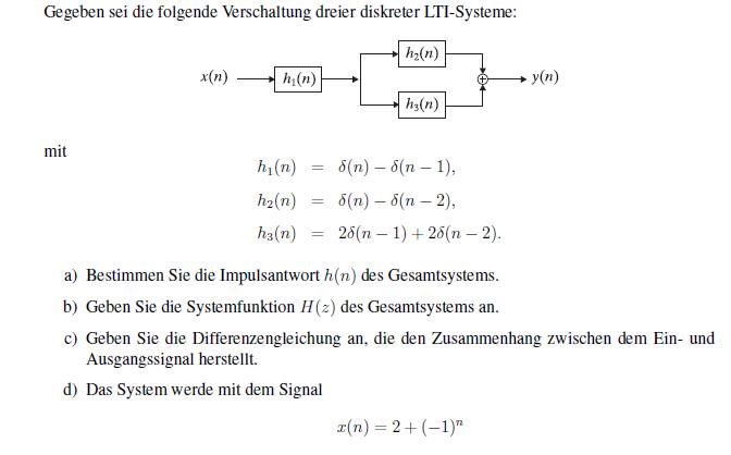

Hallo liebe Leute,
ich habe wieder ein Problem. Ich habe alle Teilaufgaben soweit
ausgerechnet, aber hänge bei d). Die Musterlösung lautet:
x(n) = 2 + (-1)^n = 2*(1)^n + 1*(-1)^n
y(n) = 2*(1)^n*H(1) + 1*(-1)^n*H(-1)
H(1) = 1+1-1-1= 0
H(-1) = 1-1-1+1= 0
-->y(n)=0
(die Differenzengleichung lautet:
y(n) = x(n) + x(n-1) -x(n-2)- x(n-3)
und Systemfunktion H(z) = 1 + z^(-1) - z^(-2) - z^(-3) )
Bei d) blicke ich überhaupt nicht durch. Wie kommt man auf 2*(1)^n +
1*(-1)^n in der Musterlösung?
Kann mir bitte jemand helfen? :-(
Weil das dasselbe beschreibt: 1^(-1) = 1/1 = 1
Es handelt sich um ein alternierendes Signal 3,1,3,1,3,1...
Das versteh ich gerade nicht:
Aber aus der Differenzengleichung ist es leichter zu erkennen, dass sich
das Signal bei dem System aufhebt.
