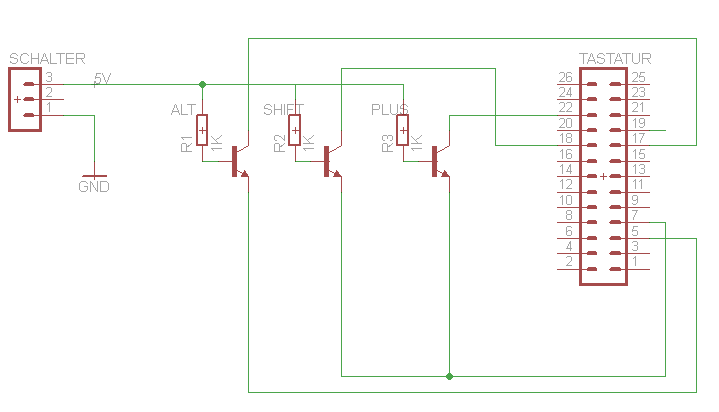

Hallo Leute,
im Anhang findet ihr eine Schaltung die nicht funktionieren will!?
Ich möchte eigentlich nur, dass 3 Tasten von einer Tastatur gleichzeitig
gedrückt werden (3x Kurzschluss zw. 2 Pins für den Tastaturtreiber).
Er drückt immer nur eine oder manchmal zwei Tasten.
Vielen Dank :)
Grüße
Nils

Ich sehe keine Schaltung, ich sehe nur drei Transistoren. Ohne
Gesamtschaltplan kann man nichts zu Deinen Problemen sagen.

Links sind 5V die ich mit einem Taster an die Transistoren weiterleite.
Das sollte die TR schalten lassen, die dann die Kurzschlüsse zwischen
den gewünschten Pins erzeugen.
von Reinhard #. (gruebler)
Transistoren sind keine Relais
in Plastikgehäusen!
Wenn die Emitter nicht
alle mit der Masse verbunden sind,
werden die Transis nicht durchschalten.
Ausserdem ist nicht klar, ob die
Kollektorspannung positiv gegen Emiter ist.
Ich vermute mit Optokopplern
oder einem echten 3pol. Relais kommst du
besser zu recht.

Wenn du nur das Drücken von 3 Tasten 'simulieren' willst, brauchst du
nicht 3 Relais, sondern ein Relais mit 3 Ein Kontaktpaaren.
Transistoren wie gezeigt funktionieren nicht, weil in einer Tastatur die
Tasten nicht alle gegen Masse schalten, sondern wahrscheinlich in einer
Matrix abgefragt werden.
3 Optokoppler könnten funktionieren, wenn du die Fototransistoren
(Ausgang des Optokopplers) so parallel zu den Tasten klemmst dass der
Emitter auf dem negativeren Potential liegt.
Aber ein Relais mit 3xein wäre auf jeden Fall der sichere Weg.

Hast Du denn schon die Spannungen mit einem Multimeter geprüft? Da Du ja
mit einem Taster die Schaltzustände manuell erzeugst, kannst Du ja in
aller Ruhe schauen ob die Spannungen so anliegen wie erwartet. Warum ist
eigentlich Shift und Plus an Pin 7 und Alt allein an Pin 5?
Wie schon zuvor mal gesagt wurde, wir sehen hier nicht die ganze
Schaltung.
Ich denke, ein Optokoppler wird daran auch nichts ändern. Check die
Potentiale!
Gruss Klaus

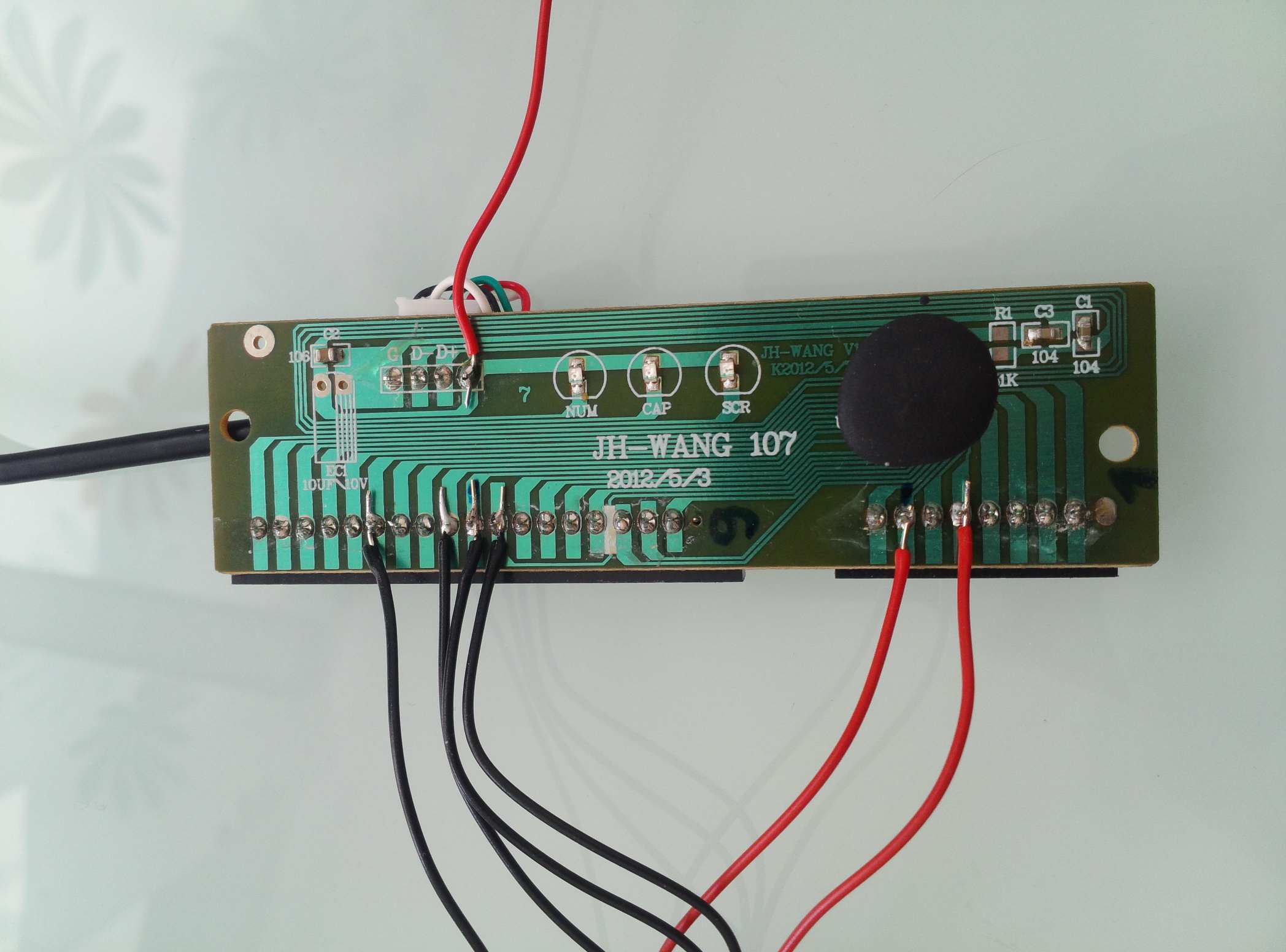

Ehrlich gesagt ich habe keine Ahnung was auf der anderen Seite der
"Schaltung" kommt. Ich habe eine Tastatur aufgeschnitten und den
Kontroller ausgebaut. Dann habe ich die Leiterbahnen verfolgt die
kurzgeschlossen werden, wenn man die Taste drückt.
Daher kommen die Belegungen.
Ich gehe davon aus das es eine Tastenmatrix ist.
Die Tasten werden nicht gegen Masse geschaltet.
Im Anhang ist der Kontroller...
Vielen Dank für Alles :)

Will man die Tasten innerhalb einer Matrix durch andere ersetzen,
braucht man normalerweise potentilfreie Kontakte. Die hat man
am ehesten in einem Relais.
