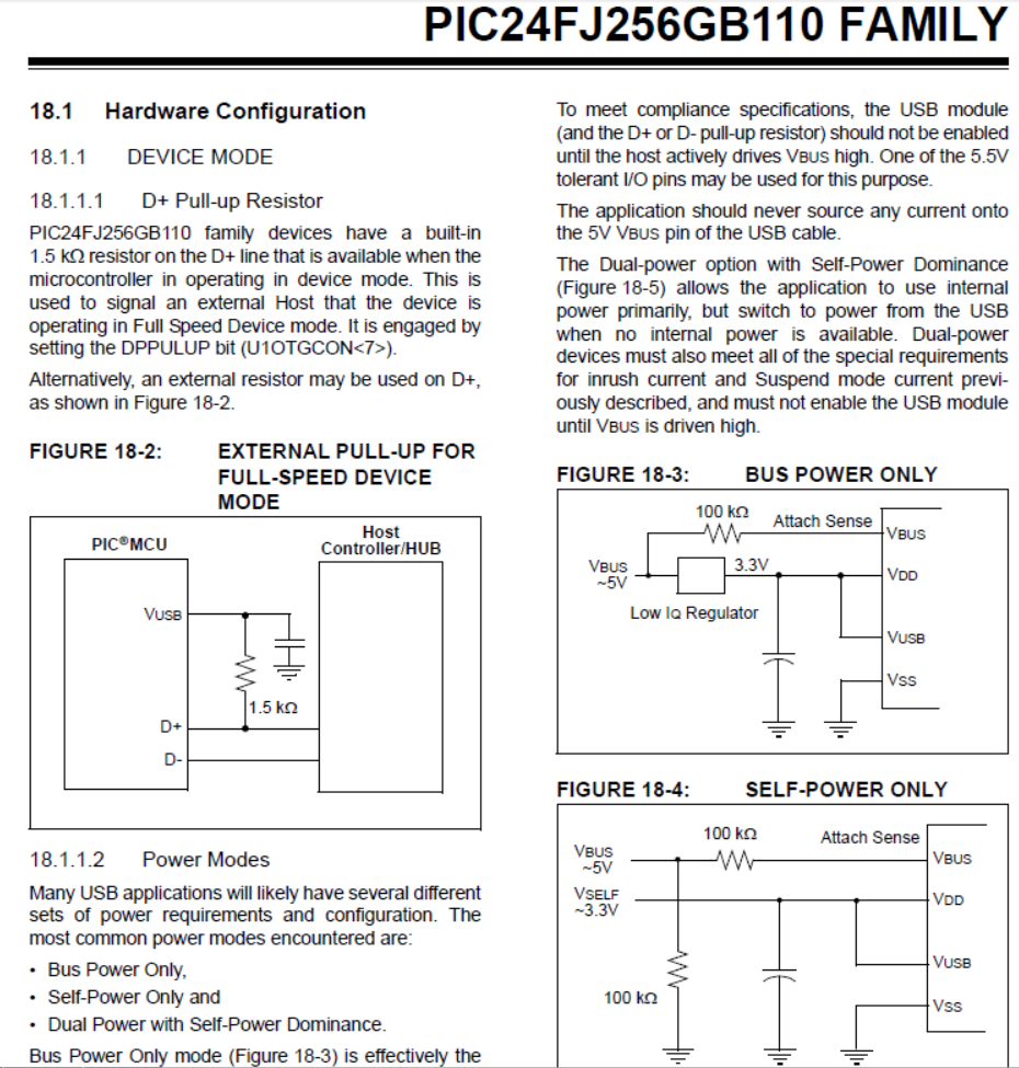

wie USB 5V mit 3.3V selbstversorgends MCU Board verbinden?
Gast #3589445
Hallo, ich stehe gerade auf dem Schlauch.
Wie Verbinde ich einen USB Anschluß mit einer sich selbst versorgenden
Schaltung (Device) im Allgemeinen (beides 5V), und wie, wenn das Board
selbst nur eine 3.3V Versorgung hat? Es wird nicht reichen, wenn man
Vbus einfach nicht anschließt, oder?
Schon mal Danke für eure Hilfe.
#3589554
Doch. Gar nicht direkt verbinden.
Das Device will aber vermutlich schon wissen, ob es am USB angeschlossen
ist, und daher wird es VBUS (5V) irgendwie messen.
Und falls vorhanden dem Host sein Interesse an der Teilnahme am Bus
bekunden, indem es z.B. fuer ein full-speed (12Mbit) device mit 1.5k D-
nach 3.3V zieht.
Gast #3589593
Ich würde mal in das Datenblatt des Controllers gucken.
Bei Atmel sind normalerweise Beispielschaltpläne für verschiedene
Versorgungen aufgezeigt, bei STM glaub ich auch, und ich denke viele
Hersteller werden das ähnlich halten.
Gast #3589727
Danke für eure Antworten.
irgendwie hab ich das beim ersten überblicken des Datenblattes
übersehen.
Wenn ich es richtig verstanden habe, werden die 5V einfach über einen
pulldown Widerstand an den Vbus Pin gehängt, und optional noch ein
Schutzwiederstand vor dem Pin.
Es soll ein PIC24FJ... eingesetzt werden, für den, den es interessiert.
