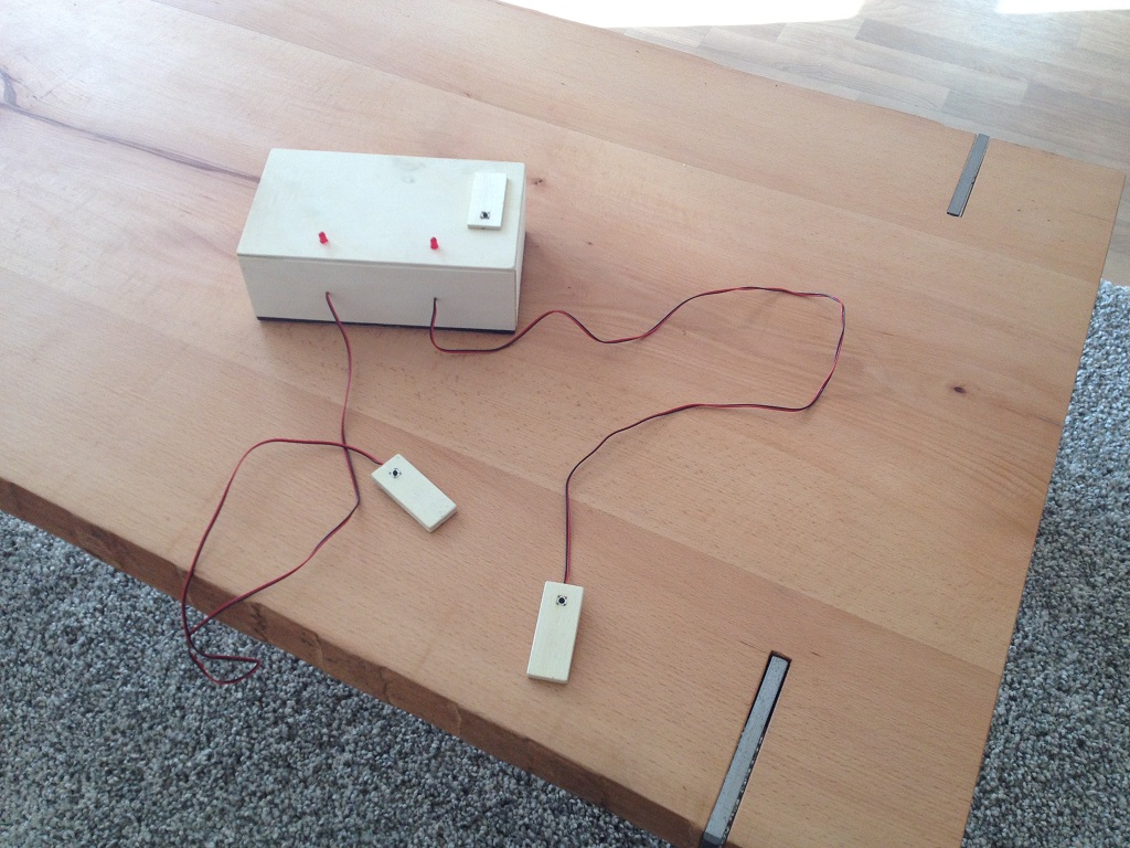

OP #3589901
So vielen Dank für die Antworten!
Ich habs dann doch endlich hinbekommen. Der erste Fehler war PINB5
überhaupt als IO port zu nutzen. Wenn nämlich Reset Fuse nicht gesetzt
ist, wird das nichts. Also nutze ich nun die Pins 0-4 und verwende
wieder die "bit_is_clear" Funktion zum abfragen der Pins. Zweite Sache
die mir beim rumtesten auffiel, war dann die Tasterpins nach dem
Abfragen wieder auf 1 zusetzen. Damits hats schlussendlich funktioniert.
Anbei noch mal der neue Code und was fürs Auge :)
Vielen Danke nochmal an alle die mitgrübelten.
Grüße Marcel
