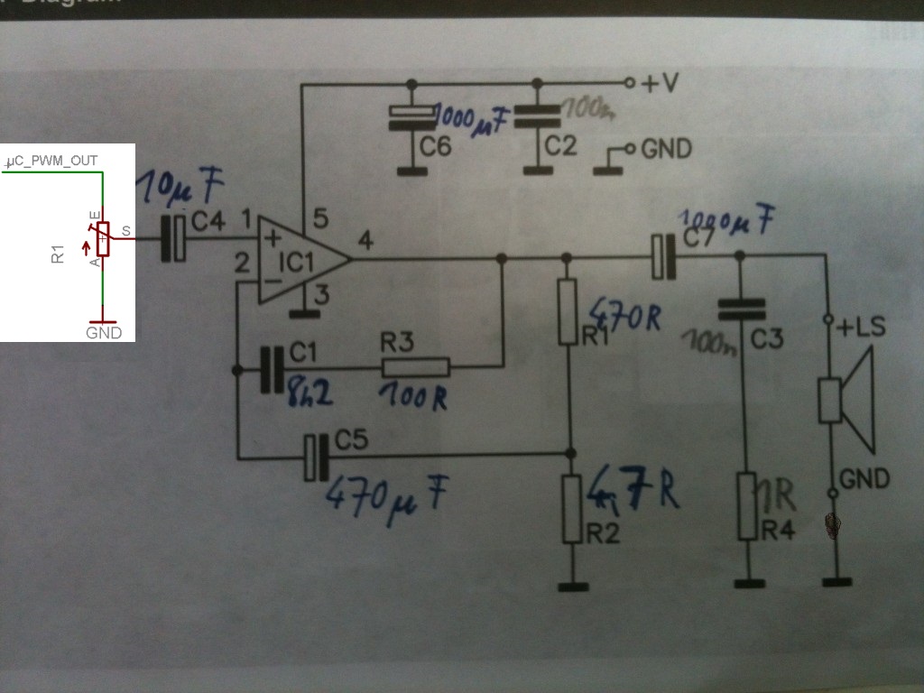

ich habe einen Verstärkerbausatz von Reichelt mit TDA2003.
Ja ich weiß der TDA2003 ist nicht der Tollste, aber er tut seine
Dienste. Fast...
Wenn ich den Verstärker am Lautsprecherausgang meines Laptops betreibe,
kann ich von leise bis verzerren alles einstellen. Das sind dann so
40-400mA ca., wenn ich den Lautstärkeregler am Laptop zu weit hochdrehe,
verzerrt er irgendwann, soweit alles logisch.
Ich möchte den Verstärker aber eigentlich an einem µC betreiben, der
über den PWM-Ausgang ein Audiosignal erzeugt. Dafür habe ich am
PWM-Ausgang ein Poti angeschlossen, das praktisch das Signal von 0-5V
regeln kann und von da aus auf den 10µF vor dem TDA2003 Eingang.
Ich kann jetzt aber mit Poti auf Vollanschlag den Verstärker trotzdem
nicht dazu bewegen, mehr als 200mA zu nehmen und dementsprechend bleibt
das Ganze doch recht leise.
Was kann ich nun tun, damit der Verstärker das Signal mehr verstärkt?

Einen Tiefpass hast du zwischen uC und Verstärker aber vorgesehen? Poste
mal die Schaltung.
von Oveja (Gast)
Die 470R und 4R7 sind Original vom Bausatz, in anderen Schaltungen habe
ich sogar 330R und 3R3 gesehen. Bringt eine Veränderung hier etwas?
Das obige ist die Schaltung. Der IC geht halt über ein Poti an den 10µF
des Verstärkers. Ich hatte zeitweise auch einen 8n2 als Tiefpass dran,
aber das hat ja mit meinem Lautstärkeproblem nichts zu tun, oder?
Ich habe den Schaltplan jetzt nochmal professionell erweitert bis zum µC

Ich habe mal R2 mit 1R statt 4R7 ausgeführt, es ändert sich NICHTS. Das
kann doch eigentlich gar nicht sein!? Kein einziges mA mehr...
PWM hat 31,25kHz das Soundfile wird mit Samplerate 8000 abgespielt.
Betriebsspannung 7V, hab auch schon auf 10-12V hochgeregelt, klar wird
wird's dann ein wenig lauter, aber ich will es an 2s betreiben.
Lautsprecher hat 8 Ohm, 4 Ohm Lautsprecher bringt kaum mehr Strom
Mein Laptopsignal ist ein sauberer Sinus, mein µC Signal ist ja ein
Rechteck-PWM, mag es sein, dass der Verstärker das nicht mag?
Was kann ich tun um dem Abhilfe zu schaffen?

Die Antwort hatte dir Max schon gegeben: Ein Tiefpaß
Max H. schrieb:
> Hast du versucht das PWM mit einem Tiefpass mit einer Grenzfrequenz von
> 20kHz zu filtern?
von Bruno Pelzer (Gast)
mein Gott!
Das Rechteck PW-modulierte Signal muss über einen Tiefpass!!
Der TP integriert das Signal wieder zu was analogem, zB deinen Sinus.
Was kapierst du daran nicht?
Der Verstärker verstärkt 1:100, d.h er möchte aus den 5V gerne 500V
machen.
Er ist also völlig übersteuert, Du mußt die 31kHz wegfiltern.

Die 31kHz PWM muß mit einem Tiefpaß weggefiltert werden. Wurde aber
schon paarmal angeregt.

Aber das Wesentliche kam dabei wieder zu kurz. Die PWM muß gefiltert
werden. Das bringt viel mehr. Durch die 5V der PWM ist der Verstärker
ständig an der Übersteuerungsgrenze und kann die eigentliche NF gar
nicht verstärken.

von Udo S. (urschmitt)
Bei 7V hast du eine maximale Ausgangseffektivspannung (100%
ausgesteuert, kein Spannungsverlust an der Endstufe des TDA) von
3,5/1,41 = 2,5Veff.
Real sind es eher maximal 2 - 2,2V.
Macht an 8 Ohm einen Strom von etwas mehr als 250mA.
Woher solls kommen?
Und den Verstärker mit einem 38kHz Rechecksignal snzusteuern ist schon
ziemlich pervers.
