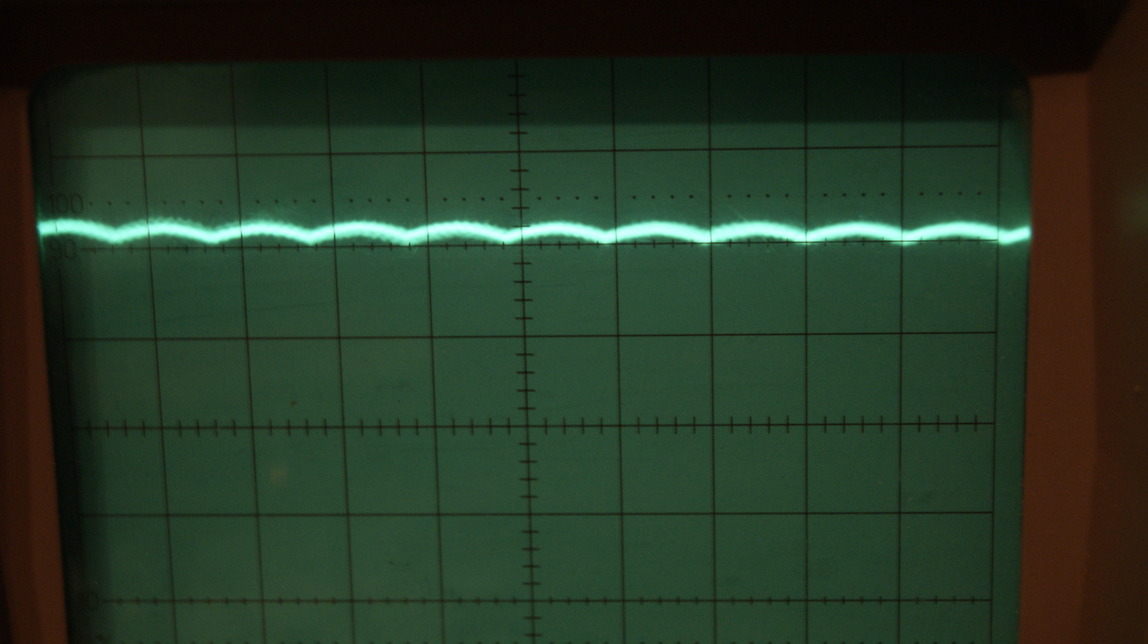

ich habe mir ein Gyro ADXRS620 gekauft und dummerweise
verpolt...
Wenn ich den Ausgang Rate an meinen ATMEGA an den ADC
hänge und das Gyro nicht bewege, schwankt die gemessene Spannung
ständig um 40 mV hin und her. 6 mV entsprechnen einer Gradsekunde.
Ich dachte vielleicht liegts an meinem ADC, aber wenn ich da
einfach ein Poti dranhäge habe ich fast keine Schwankungen.
Auch der Temp Ausgang des Gyros schwankt nicht.
So einen gewaltigen Drift kann ich mir ja garnicht vorstellen...
Dann hats wohl einen Dachschaden vom verpolen...
Hat jemand auch so ein Gyro und kann es mal schnell an den ADC
hängen und schauen, was das macht?
Also ungefähr 7 Gardsekunden.
Das kommt mir jetzt nicht viel vor.
Was sagt denn das Datenblatt, womit du rechnen kannst?
> Da ist eine gleichmäßige Schwigung 40mv, so so ungefähr
> wie eine Sinus Halbhelle aussieht... ca. 1kHz...
Da würde ich doch mal schätzen, dass du am Ausgang noch Reste einer
Wechselspannung siehst, die im Sensor intern an irgendeiner Stelle
benutzt werden.

7 Gradsekunden ist mir schon zu viel.
Die Frage ist, ob die Schwingung normal für den IC ist
oder ob es durch eine eveltuelle Beschädigung eine
Fehlfunktion ist.
Mir wäre sehr geholfen wenn jemand auch so ein Teil hätte und
das mal kurz an den ADC hängt und schauen was es macht.
Bei mir schwankt der ADC immer zwischen 504 und 514.
Das konnte ich mit dme Oszi bestätigen sie man auf dem Foto sieht.
Aber so eine komische Schwingung kommt mir schon Spanisch vor...

Ja, wenn keiner so eins rumliegen hat muss ich in der Tat ein
zweites kaufen und dieses mal besser aufpassen...
Die Versorgungsspannung ist sauber, da ist nichts derartiges
festzustellen.
Rausfiltern könnte man es schon irgendwie, aber jetzt muss ich erst mal
rausfinden, ob das "normal" ist.
