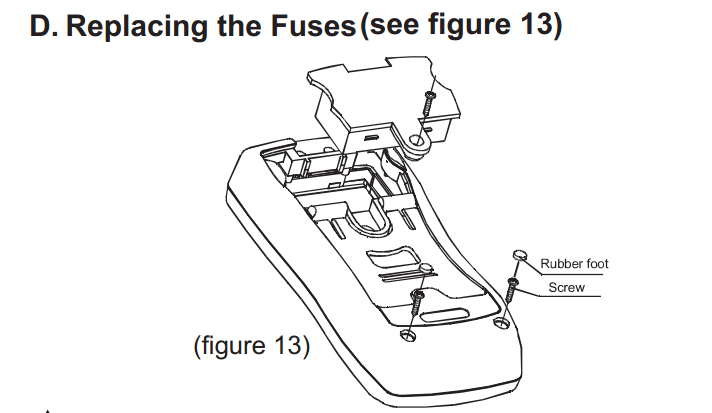

Laut BA muss zuerst die Batterie ausgebaut werden und dann sollen im
Batteriefach noch 2 Schrauben sein die die Gehäusehälften zusammen
halten.

Die beiden Schrauben sitzen unter den Gumminoppen.
Die sind nur eingepresst und nicht geklebt, lassen sich also wieder
leicht einpressen.

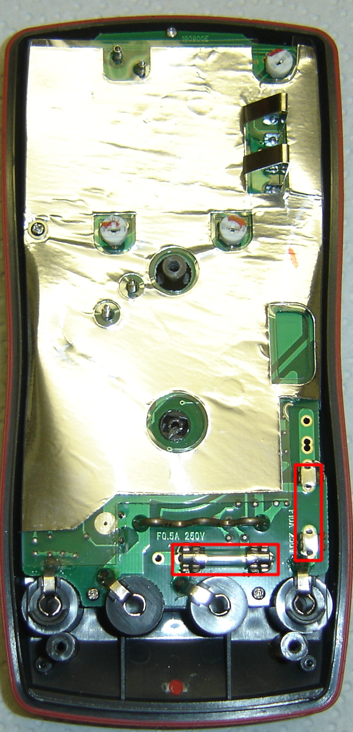

Die 20A Sicherung ist die Grosse rechts unten am Platinenrand.
Zumindest ist das bei meinem VC840 so.
Danke für die Hilfe, das Gerät ist offen.
Die Sicherung links an der Seite ist durch. Die Größe ist auf der
Platine aufgedruckt.
Ich habe mal ein Bild angehangen auf dem die Positionen der Sicherungen
zu sehen sind. Vielleicht hilft´s ja jemanden.
