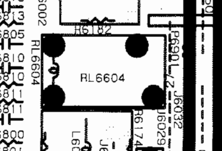

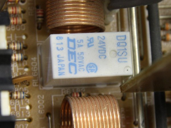

in einem Audio-Verstärker muss ich ein defektes Relais tauschen
(Bezeichnung DQ1SU, 24V), habe aber bei keinem Händler ein passendes
gefunden.
Das Relais hat 24 V Spulenspannung und kann 5A/50 V schalten.
Die Abmessungen sind 10 x 18 mm, die Kontakte haben einen Abstand von
7,5 mm in Querrichtung und 12,5 bzw. 15 mm in Längsrichtung.
Hat vielleicht jemand einen Tipp für mich, wo ich so ein Relais bekommen
kann oder ob es einen passenden Ersatztyp gibt.
Falls es etwas nützt: Der Verstärker ist ein Onkyo TX-DS696 AV-Receiver.

Hersteller:
http://www.j-dec.co.jp/product/dq.html
Datenblatt (hab ich auch angehängt):
http://www.j-dec.co.jp/images/pdf/dq.pdf
24VDC 200mW 0,2W 2880 Ohm 2k28 2,28k
Die Suche nach diesem Pinout gestaltet sich schwierig.
Ähnliche Pinouts:
Schrack Miniature Power PCB Relay MSR
ist aber 10 x 28 groß
https://www.buerklin.com/datenblaetter/G122210_TD.pdf
Panasonic 25x12,5x12,5  DE (ADE)
https://www.buerklin.com/datenblaetter/G118020_TD.pdf
Omron Subminiature: 20 ×10 ×10 mm (L × W × H)
G6B-1114P, -1114C
https://www.buerklin.com/datenblaetter/G112920_TD.pdf
Ich denke, bei Omron wirst du am ehesten fündig.
Beachte, dass die Pinouts meist von unten gezeichnet sind.

Ich hab mir schon ziemlich viele Relais von Finder und Omron angeschaut,
aber noch kein passendes (mit diesem Pinout) gefunden. Vermutlich muss
ich dann eines mit anderem Pinout verwenden und irgendwie reinbasteln.
