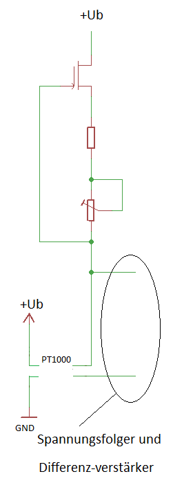

von F. K. (crack)
ok, danke euch.
ich habe mal diese anschlüsse gezeichnet. Ist das so richtig?
Und könnt ihr euch vorstellen, warum man einen Spannungsfolger und
Differenzvertärker genau braucht?(es geht darum die temperatur mittels
LED anzuzeigen)
von W.S. (Gast)
Michael Köhler schrieb:
> Ein PT100 oder auch PT1000 wird mit Konstantstrom betrieben.
Wie kommst du nur zu so einem Satz! Sachlich gesehen ist das kompletter
Blödsinn und richtig müßte es heißen:
Zur Temperaturmessung per PT100 oder PT1000 muß dessen Widerstand
gemessen werden, aber mit solch geringem Meßstrom, daß er davon nicht
spürbar erwärmt wird - und auch die Herstellerangaben nicht
überschritten werden. Das Meßverfahren hingegen ist eigentlich egal,
solange es nur gut genug ist, um den Widerstand genau genug zu messen.
So.
Am genauesten und besten ist zur Widerstandsmessung das ratiometrische
Verfahren geeignet, wo der PT mit einem Referenzwiderstand verglichen
wird - also Referenzwiderstand in Reihe mit dem PT, Referenzanschlüsse
des ADC über den Referenzwiderstand und ADC-Eingang über den PT und das
Ganze an VCC und Masse.
Damit spart man sich alle Umwege über Referenzspannung,
Konstantstromquelle, OpV und so weiter.
W.S.
