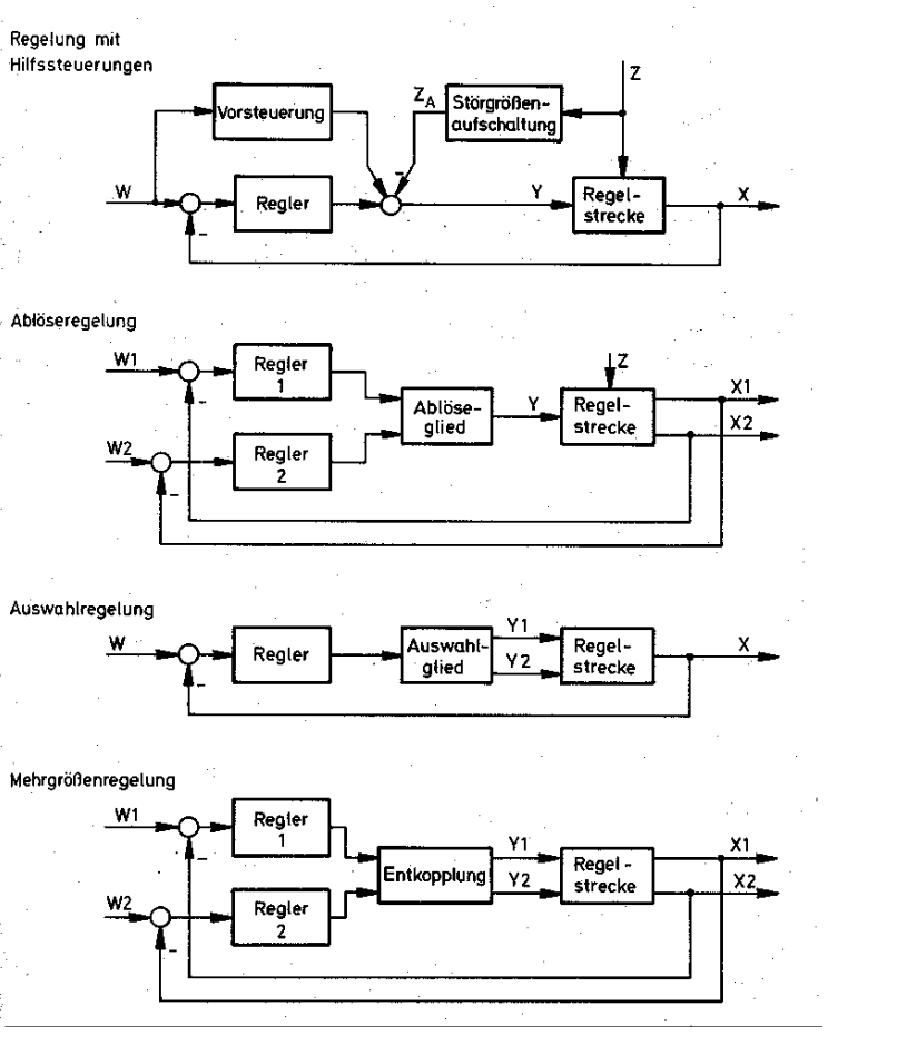

Hallo Forum,
ich suche so etwas wie eine Strategie, oder Stichwörter, wie ich
vielleicht besser bei Google suchen kann.
Es geht um folgendes.
Ich habe eine Füllstandsregelung für einen Wasserkessel.
Der Zufluss kann hierbei über zwei (volumenstromtechnisch identische)
Wege, welche durch Prozessabwärme aufgeheizt werden, erfolgen und wird
über die Ansteuerung zweier Ventile gewährleistet.
Die Temperaturen an beiden Zuflüssen sind bekannt, sowie der Wert für
die Öffnung beider Ventile.
Jetzt möchte ich einen Regler erzeugen, der die gleichlaufende Öffnung
beider Ventil mit einem Faktor dahingehend verschiebt, dass die maximale
Wärme mit in den Kessel transportiert wird.
Als Reglerausgang stell ich mir einen Faktor oder Prozentwert vor, um
den das eine Ventil eben mehr geschlossen, das andere mehr geöffnet
wird.
Aufgrund der Stellungsrückmeldung der Ventile ist der Anschlag an den
Grenzen einfach erkennbar und das nicht erreichte relativ einfach dem
jeweils anderen Ventil aufzuprägen.
Was wäre ein geeigneter Sollwert?
Die jeweils kleinere Temperatur? oder eine Temperatur unterhalb dieser?
Wie sind geeignete Suchbegriffe, um eine solche Verschiebung zwischen
zwei Stellorganen zu erreichen?
besten Dank

Gast #3590891
Udo Schmitt schrieb:
> 1. Hängt die Temperatur jedes Zuflusses von dem Volumenstrom ab? Wenn ja
> wie.
Die Temperaturen sind Prozessrestwärmen in zwei "Wärmetauschern" - diese
Restwämre möchte ich effektiv nutzen und jeweils durch diesen
Wärmetauscher mehr Volumenstrom schicken, der mehr Wärme bietet.
> 2. Du schreibst von einer Füllstandsregelung. Heisst das du hast eine
> übergeordnete Regelung die den Füllstand regelt und auf eine wie auch
> immer geartete Weise eine Volumenstrom für den Gesamtzufluss regelt, der
> einzuhalten ist?
Ja, es existiert eine Füllstandsregelung deren Stellsignal zur Zeit auf
beide Ventile gleichzeitig und gleichstark wirkt.
Die Summe der Stellsignale beider Ventile soll also weiterhin gegeben
bleiben, die Ansteuerung jedes einzelnen Ventils, aber in Abhängigkeit
der Temperatur des Wärmetauschers gebracht werden.
Meine Gedanken landen immer dort, dass ich die Differenz der
Wärmetauschertemperaturen zu null regeln will - somit der Volumenstrom
über die beiden Ventile im selben Verhältnis wie die beiden Temperaturen
der Messtellen sind.
Wenn ich das so formulieren klingt es schon fast nicht mehr nach Regler,
sondern reiner Steuerung.
#3590899
Nein, du misst die Temperaturen der beiden Volumenströme und regelst sie
danach.
Du hast nur eine Wechselwirkung da als (übergeordnete) Nebenbedingung
die Verkleinerung des einen Volumenstroms automatisch eine Vergrößerung
des anderen bewirkt.
Da das System eine ordentliche Totzeit haben wird, würde ich einen
entsprechend langsamen I oder PI Regler benutzen, der die
Temperaturdifferenz der beiden Eingänge durch erhöhen des Volumenstroms
des Eingangs mit der höheren Temperatur auf 0 ausregelt.
#3590904
Meine Gedanken landen immer dort, dass ich zunächst mal den Strom mit
der höheren Temperatur anzapfen will. Und zwar vollständig.
Es sei denn
* der geforderte VOlumenstrom ist so gering, dass das zugehörige Ventil
nicht komplett geöffnet werden muss
* der geforderte VOlumenstrom ist zu hoch, als das ein Zulauf alleine
ausreicht. Dann lass ich dieses Ventil komplett offen und nehm
zähneknirschend noch Volumenstrom vom anderen dazu
Du bist am falschen Dampfer.
So etwas ähnliches würde man machen, wenn man eine bestimmte
Ergebnistempertur durch mischen von 2 Eingangstemperaturen erhalten
will.
Beispiel:
Du hast 2 10Liter Eimer mit Wasser. Das Wasser in dem einen Eimer hat
30°C, das Wasser im anderen Eimer hat 60°C. Wieviel Wasser musst du aus
jedem Eimer nehmen, damit du einen 3. Eimer mit 45°C warmen Wasser
erhältst?
Das willst du aber nicht.
Du willst einfach nur haben: so viel Energie, wie du maximal kriegen
kannst. Das ist aber leicht. Wenn ich 30°C warmes Wasser zur Verfügung
habe und 60°C warmes Wasser und ich will eine Badewanne voll Wasser
haben, in der das Wasser so heiß wie nur irgend möglich ist, dann fülle
ich sie ausschliesslich mit dem 60° warmen Wasser. Denn jede Zugabe der
30° Brühe würde die Temperatur ja senken. Und genau das willst du ja
deinen Aussagen nach nicht. Du willst das, was maximal möglich ist.
Du hast dich zu sehr in den Begriff Regelung verbissen.
Du modifzierst deinen Volemenstrom-Regler dahingehend, dass er seinen
Ausgangswert nicht mehr auf beide Ventile gleichermassen ausgibt,
sondern sie aufteilt.
Zunächst öffnest du nur das Ventil mit dem Kreis in dem das heissere
Medium zufliesst. Das geht bis zu einem bestimmten Punkt, nämlich dann
wenn dieses Ventil komplett offen ist. Wenn dann vom Stellwert noch
etwas übrig ist, das es zu erfüllen gilt, dann kommt auch das 2.te
Ventil zum Zug
ungefähr so
    // Stellwert ist das was der PID Regler ausgerechnet hat, wie weit
    // er die Ventile aufmachen will um den geforderten Volumenstrom zu
    // erhalten
    if( Temperatur1 > Temperatur2 )
      Ventil1 = min( Stellwert, Maximum_Ventil1 );
      Ventil2 = min( max( Stellwert - Ventil1, 0 ), Maximum_Ventil2 );
    else
      Ventil2 = min( Stellwert, Maximum_Ventil2 );
      Ventil1 = min( max( Stellwert - Ventil2, 0 ), Maximum_Ventil1 );
    Offnungswerte der Ventile auf die Stellglieder geben
