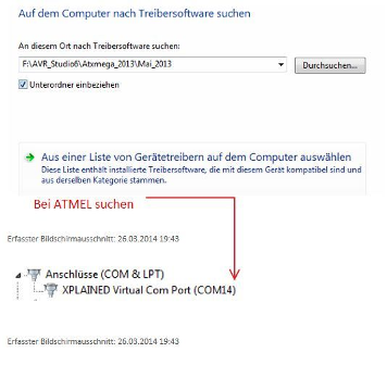

Bei dem Beitrag welchen du mir geschickt hast:
ich hab jetzt dieses das Beispielprogramm auf meinen Controller geladen.
mein PC erkennt jetzt etwas am USB Anschluss.
Er kennt aber keinen passenden Treiber.
Wähle ich die Inf datei welche in der Zip Datei enthalten ist aus, kommt
nur die Meldung, dass das "CDC Virtual Com konnte nicht installiert
werden"
von Gerhard G. (g_g)
Hallo Frank,
ich habe den Treiber hier gefunden:siehe Bild Anhang
Voraussetzung AVR Studio
Achtung Treiber werden massiv von Microsoft geblockt, trotzdem
weitermachen!!!!
Gruß G.G.

von Frank91 (Gast)
Hi :P
danke für die Hilfe bis hier hin.
dass mit dem Treiber hat jetzt funktioniert.
