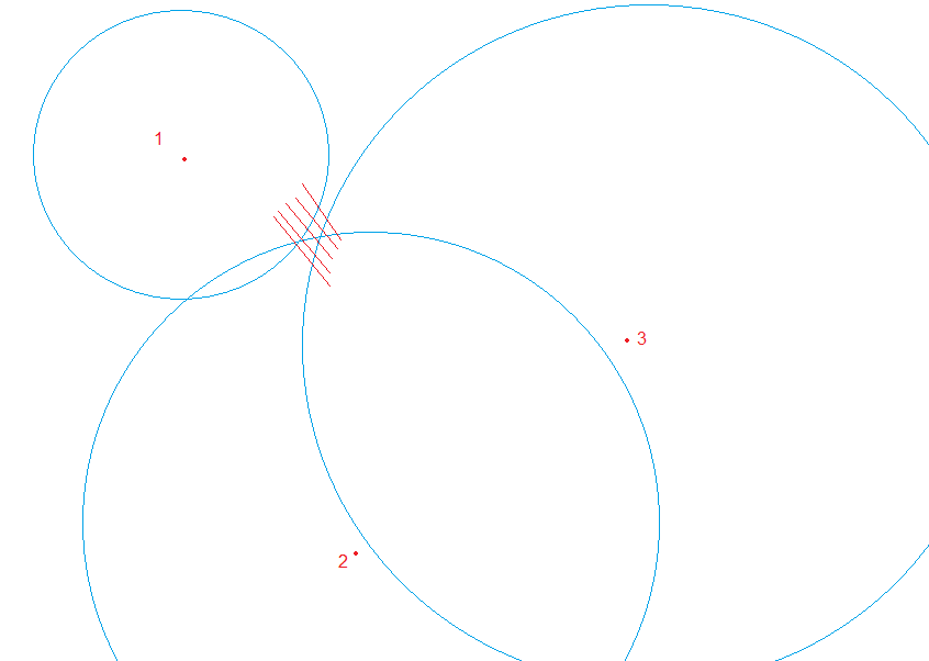

mal angenommen ich bewege mich in einer Ebene (2D) mit drei Barken um
mich herum. Ich messe den Abstand zu den drei Barken (d1, d2 und d3),
und halte dies als meinen Nullpunkt fest (0|0).
Nun bewege ich mich ein bisschen, und messe erneut den Abstand zu den
drei Barken (d1', d2', d3'). An welcher Position (X,Y) befinde ich mich
nun?
Das ist ja eigentlich noch recht leicht zu lösen (Kreisgleichung?). Aber
wie sieht die Sache aus, wenn die Abstandsmessung zu meinen Barken
ungenau ist? D.h. die Kreise schneiden sich gar nicht in einem Punkt?
In dem Fall müsste man so etwas wie den wahrscheinlichsten
Aufenthaltsort (X|Y) bestimmen können, oder?
Da gibt es doch sicher einen schönen Algorithmus für (ggf. auch in 3D)?

#3591490
Du bist irgendwo im rot markierten Bereich.
Und da sieht man jetzt auch schon, was alles passieren kann.
Die Kreise 1 und 3 berühren sich nicht mal, haben also keinen
Schnittpunkt.
Das ist eine Situation, die ich so bereinigen würde, in dem ich annehme,
das aus irgendeinem Grund diese beiden Messungen den gleichen Fehler
habe. D.h. ich vergrößere die beiden Kreise proportional, bis sie sich
berühren.
Für die Kreise 1 und 2, bzw. 2 und 3 gilt das nicht.
Zwischen den beiden Kreisen gibt es jeweils 2 Schnittpunkte.
Arbeitsansatz:
was passiert, wenn man die beiden Schnittpunkte mit einer Geraden
verbindet und dann jeweils alle diese Geraden wieder zum Schnitt bringt.
Die Idee dahinter ist ja, dass alle Punkte auf einer dieser beiden
Geraden denselben proportionalen Abstand zu den beiden
Kreismittelpunkten haben. D.h alle Punkte auf dieser Geraden spiegeln
das gemessene Verhältnis der Distanzen wieder.
Diese 3 Geraden treffen sich im Zielgebiet in 3 nicht notwendigerweise
identischen Punkten. In jedem dieser Punkte liegt das korrekte
Verhältnis der gemessenen Distanzen vor, die allerdings davon abhängen
welche der beiden Distanzen genommen wurde. Der Einfachheit halber nehme
ich dann einfach den Durchschnitt dieser 3 Punkte.

Gast #3592412
Wenn man den mittleren quadratischen Fehler als Optimierungsziel nimmt,
muß doch nur das Minimierungsproblem
i.A. von
gelöst werden (b - Position der Barken, d - gemessene Abstände).
Dies führt bei N Barken zu einem Gleichungssystem mit N Gleichungen.
