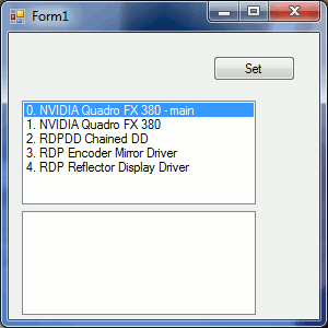

OK, habe das Beispiel mal übernommen. Ein Button "btnSet" und zwei
Listboxen eingefügt: listSettings, listDevices.

Wenn ich die Forms-Anwendung starte, ist die listDevices gefüllt, die
listSettings bleibt jedoch leer, siehe Anhang.

CDS_UPDATEREGISTRY(=1) wird nur benötigt, wenn die geänderte Auflösung
auch z.B. nach Neustart beibehalten werden soll. Für temporäre Änderung
der Auflösung reicht es einfach 0(CDS_NONE) zu übergeben.
Die Definition von CDS_UPDATEREGISTRY wie im 3. Post ist schon korrekt.
Die Werte für DM_PELSWIDTH(=0x80000) und DM_PELSHEIGHT(=0x100000) im
Code ganz oben sind allerdings falsch ;D

OK, habe es gefunden in "WinGDI.h".
Ich schreibe also folgendes:
int DM_PELSWIDTH = 0x80000;
int DM_PELSHEIGHT = 0x100000;
int DM_DISPLAYFREQUENCY = 0x00400000;
dm.dmFields = DM_PELSWIDTH | DM_PELSHEIGHT;
dm.dmFields |= DM_DISPLAYFREQUENCY;
dm.dmDisplayFrequency = 30;
Rufe ChnageDisplaySettings auf. Es werden jedoch keine 30Hz eingestellt.
Ich meine die DEVMODE-Struktur wird mehr oder weniger zum Treiber
durchgereicht und der kann dann in der Tat entscheiden ob er damit klar
kommt oder nicht.
Das einfachste wäre natürlich mit EnumDisplaySettingsEx() vorher zu
schauen, welche Modi unterstützt werden und davon den Passendsten zu
wählen ;D
