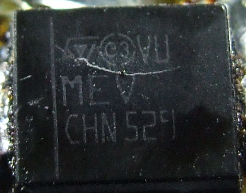

Kennt Ihr die Diode Vu Mev Chn529 ?
Im Gurgel habe ich nichts gefunden.
Bei aufzu habe das Logo auch nicht gefunden.
Ist aus einem Windgeneratorregler für 24 Volt Akku. Kommt gleich nach
dem Gleichrichter vom Generator, vor der Regelelektronik. Vermute eine
Transorp Diode mit ungefähr 40 Volt Ansprechspannung.
Die Diode hat es angeblich geschossen, als beim laufenden Generator der
Akku abgeklemmt wurde.
das Logo oben links ist von ST.
Ich tippe bei dem Bauteil auf die Suppressordiode SM15T36A von ST. Laut
dem Datenblatt hat diese das Marking "MEV".
CHN würde ich dann auch als ISO 3166 bzw. IOC Ländercode für China als
Herstellungsland interpretieren und die Zahl 529 als das
Herstellungsdatum mit KW29 2005.
