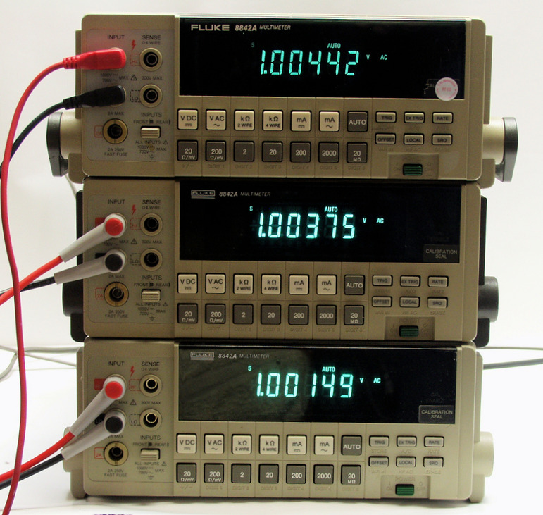

Dabei sind zum Beispiel zwei alte Fluke 8840A deren Tastatur es leider
nicht mehr gibt. Die Geraete aber einwandfrei funktionieren und die ich
auch sehr gern nutze. Ein "gemoppstes" Bild habe ich mal angehangen.
Link
http://amp8.com/etc/annai/jpeg/8842a-3.jpg
