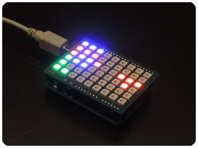

Ein guter Freund von mir und ich haben vor einiger Zeit ein eigenes LED
Shield (WS2812B Leds) für den Arduino UNO entworfen. Uns ging es darum
möglichst viele RGB Pixel auf die Fläche zu bekommen. Das ganze hat auch
gut funktioniert, und wir haben 54 Pixel auf 55x70mm zusammen bekommen.

OP #3592853
A. W. schrieb:
> Sehr huebsches Projekt :-)
> Fragen:
>  Funktioniert das Shield auch mit 3.3V?
>  Wie hoch ist der Strombedarf?
3.3 Volt geht leider nicht. Laut Datenblatt müssen mindestens 3.5 Volt
da sein.
Strombedarf wenn alle LEDs mit voller Helligkeit leuchten sind 2.8
Ampere. Es existiert eine Lötbrücke, welche die Versorgung der LEDs über
den Arduino zulässt (USB). Wenn man nicht übetreibt, ist das kein
Problem. Alle Samples wurden mit geschlossener Lötbrücke getestet, und
der Strom war im Rahmen.
Will man mehr Strom ziehen, gibt es einen extra Stromanschluss.
Sollte jemand versehentlich zu viel Strom ziehen, greift die Polyfuse
(resettable polyfuse) vom Arduino UNO.
Es ist in Planung, dass die Platine aber noch einen eigenen
Spannungsregler bekommt, so dass man über den Stromstecker vom Arduino
das ganze vollständig versorgen kann.
Die Platine kann man dann so bestellen wie man möchte. Braucht man den
Regler nicht, bleiben die Lötstellen frei, aber man kann es jederzeit
nachrüsten.
